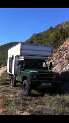

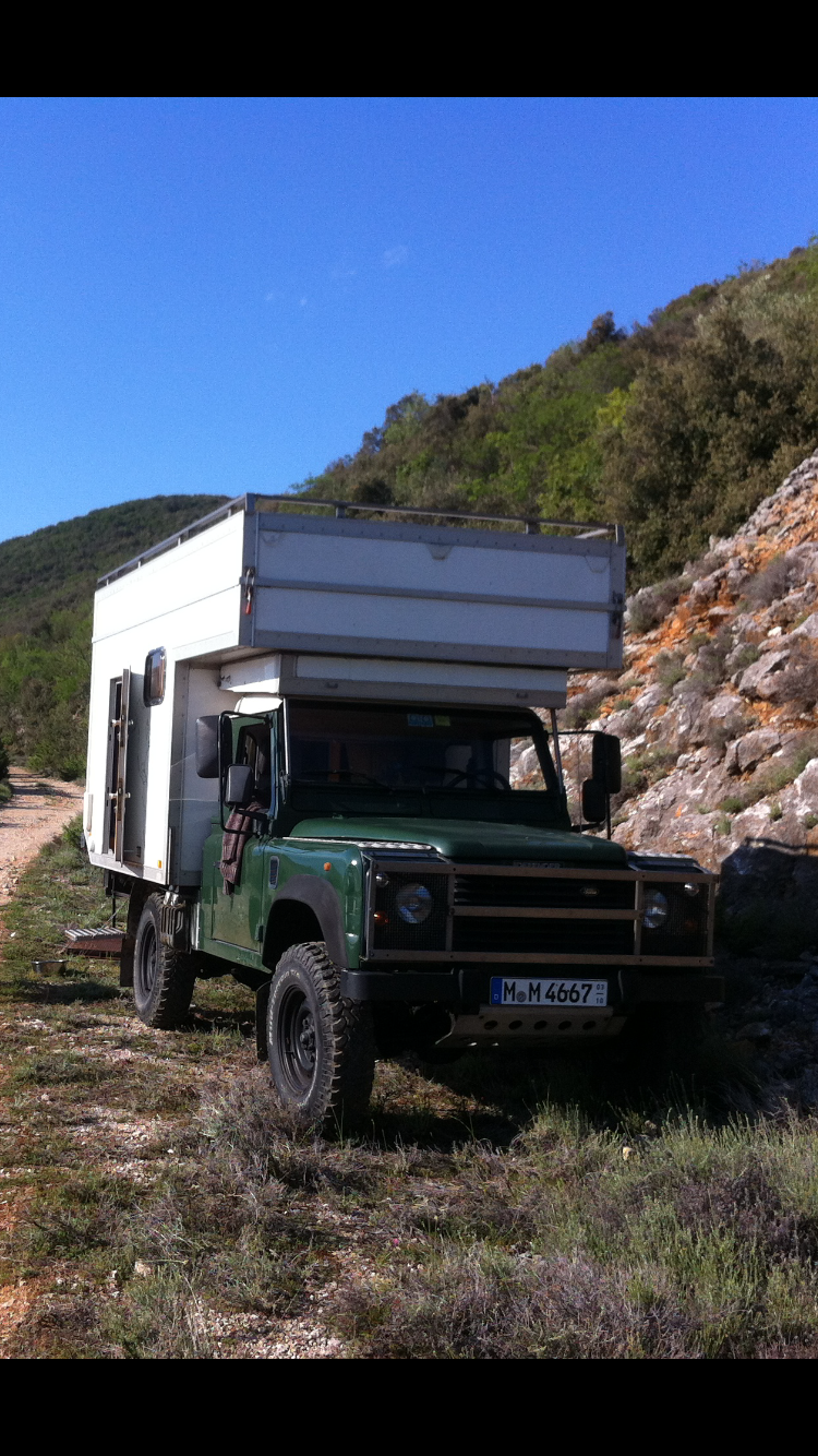

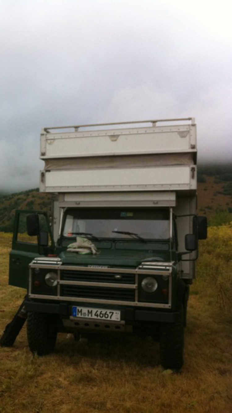

Hallo Zusammen,
bei meinem Wohnmobil - ist zwar nur ein Defender mit
Wohnkabine-
wird das Dach über 6 Hydraulik Lifter angehoben.
Funktioniert gut und geht ganz leicht. Je schwerer
die Konstruktion wird umso mehr von diesen Liftern
bräuchte man, denke ich... Aber es gibt bestimmt
auch stärkere...
Viele Grüße,
Markus
Wohnkabine-
auch stärkere...
Viele Grüße,
Markus
