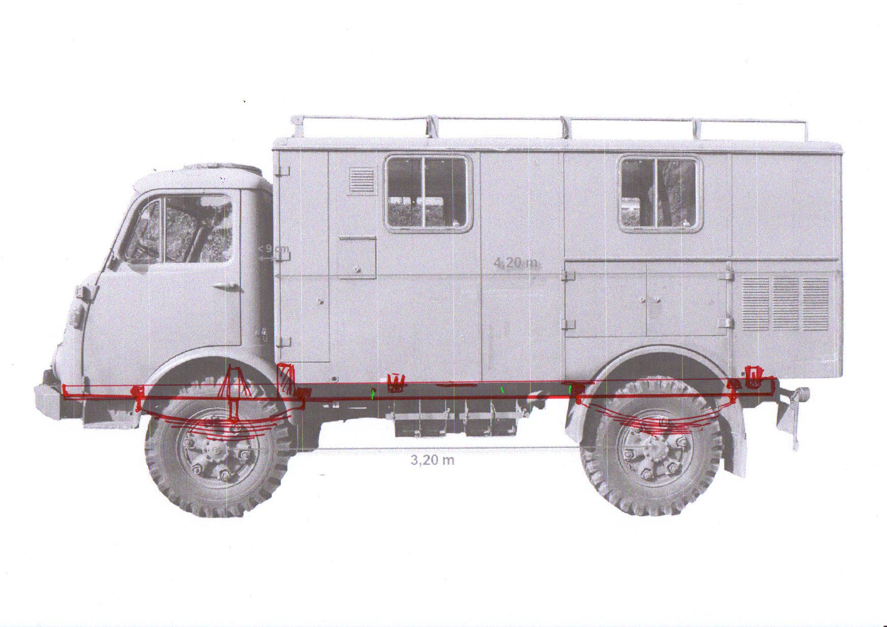

Hallo Volker,
kannst Du mal ein Foto von der Gesamtansicht einstellen oder besser eine Zeichnung anfertigen, auf der der Rahmen und die Position der Risse, der Federböcke und aller Verbindungspunkte zwischen Rahmen und Funkkoffer zu erkennen ist.
Burkhard
Burkhard
Das ist einen gute Idee !

schon 100 Beiträge und noch keine gescheiten Bilder...... Ich bin mir noch nicht ganz klar, ob es auf der linke oder rechten Seite war (will allerdings nicht die 100 Beiträge nochmal überfliegen...)
Zumindest ist der Riß entweder vor oder hinter der letzten Halterung der Pritsche am Rahmen (so zumindest von der Bildern her und dem Differenzial zu beurteilen).
Wenn der Rahmen und die Pritsche wirklich Verwindungssteif miteinander befestigt sind und die Pritsche, die ja normal verwinden kann, durch einen Koffer dran gehindert wird, ist eigentlich logisch, daß genau an diesem Punkt eine sehr große Belastung in den Rahmen eingeleitet wird, wenn die Karre auf 2 Rädern steht. Anstelle die Belastung (Verwindung) auf den ganzen Rahmen zu verteilen, tritt hier eine Krickstelle auf.
Ich kann den Rahmen verstehen, daß er da sich kaputt gemacht hat......
Es sollen ja angeblich noch mehr Risse da sein.... Wo ????? Also mal ein Gesamtbild einstellen.
Gruß Michael

ich habe hier beschränkte Möglichkeiten für eine Zeichnung, werde aber mal sehen ob ich es hinbekomme, ansonsten reiche ich heute Fotos nach.

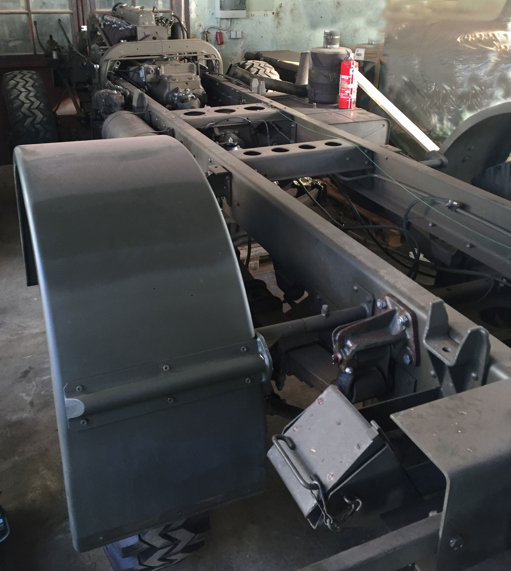

Ich habe nochmal die Position des größten Risses genauer angeschaut (Fotos erste Seite): der ist doch tatsächlich ca 10cm vor der vordersten Verschraubung mit dem Koffer, also ziemlich nahe an der größten Belastungsstelle, oder?
Allerdings hat mein SChrauber auch weitere Risse festgestellt, die ich dann noch merkwürdig finde: Einmal hinter fast allen Blattfederverankerungen in den Rahmen (kleine Risse), und nochmal ca. 50cm hinter dem großen Riss (also zwischen den beiden Rahmen-Koffer-Verschraubungen.
Übrigens: mir ist grad aufgefallen beim durchsuchen meiner Fotos, dass der Koffer nur 2 Verankerungen mit dem Rahmen hat pro Seite.
Fotos später

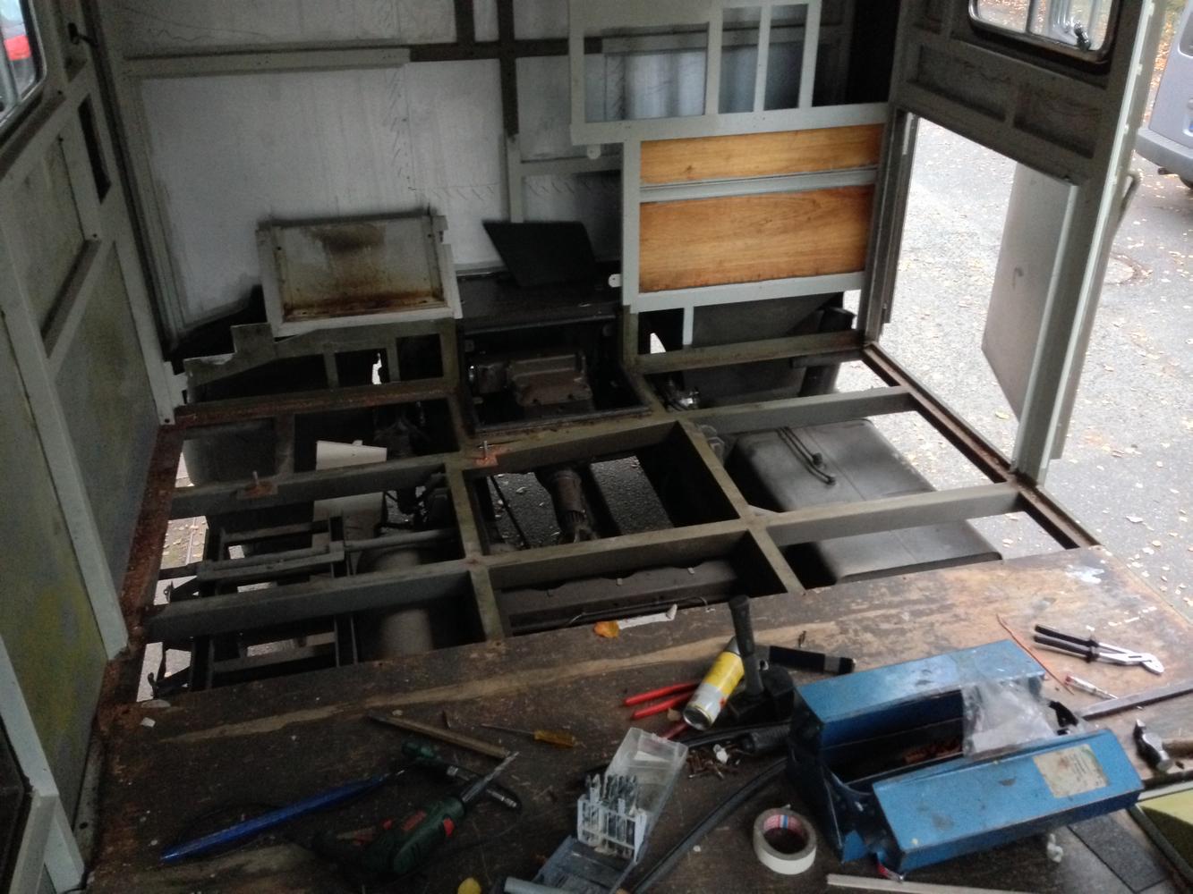

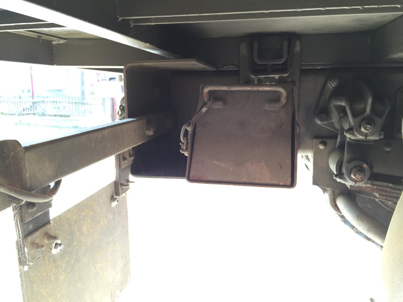

Die Lagerung auf Bild 2 im ersten Beitrag sieht für mich wie eine Federlagerung aus, nur das keine lange Schraube mit einer Feder verbaut ist, sondern eine kurze Schraube.
Ist das bei allen Steyer so?
SimonB
Beiträge: 533
Registriert: 2011-02-14 18:02:58
Wohnort: Hamburg / im Laster
Re: Rahmenbruch Steyr680 an mehreren Stellen
#113 Beitrag von SimonB » 2017-10-30 15:51:45
Alexander hat geschrieben:Die Lagerung auf Bild 2 im ersten Beitrag sieht für mich wie eine Federlagerung aus, nur das keine lange Schraube mit einer Feder verbaut ist, sondern eine kurze Schraube.
Bei meinem A680g, also die kurze Schweizer Version mit Serien-Pritschenaufbau und BJ '71 ist es auch so.
VG
Simon

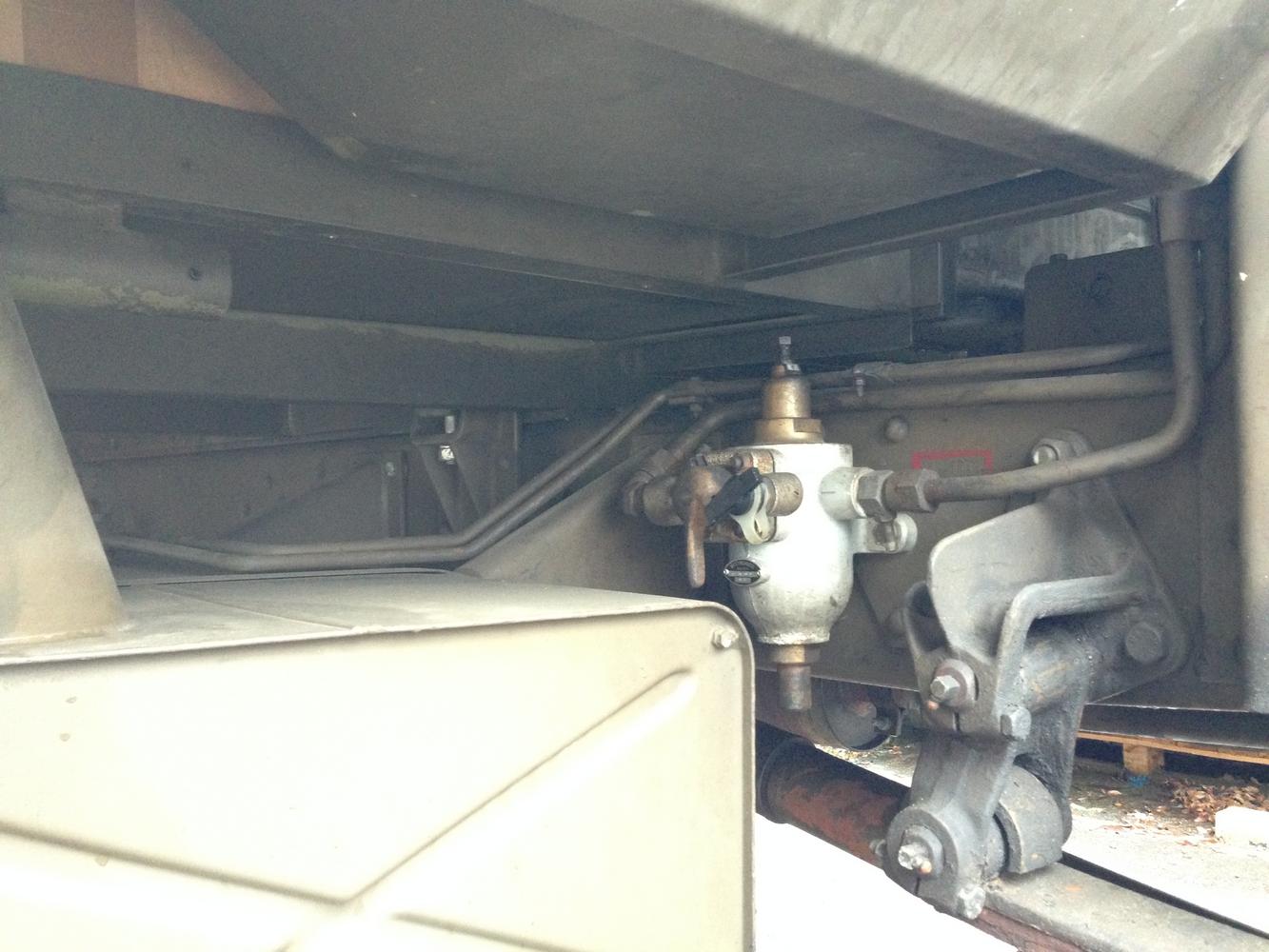

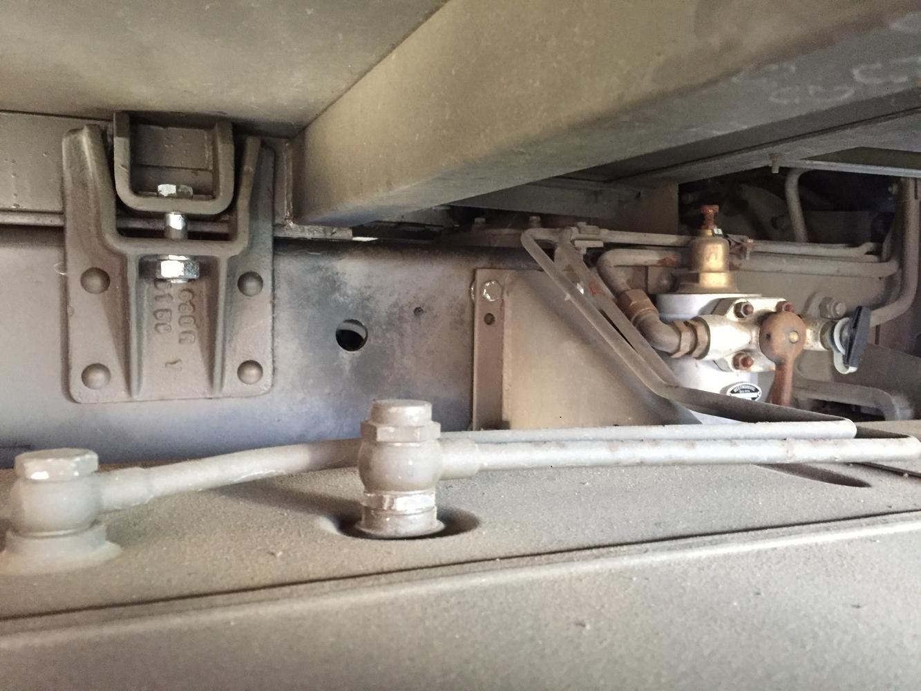

Ein paar Fotos.
hier die ungefähren Positionen der Risse. Der hintere (linke) Riss ist nur ungefähr positioniert..
An weiteren Blattfederaufhängungen sind Risse, wo genau muss ich nochmal erfragen.
rechte hintere Verankerung und Blattfeder
rechte vordere Verankerung und Blattfeder. Hier ist das vordere Ende des Funkkoffers (kurz vor Blattfederverschraubung)
rechte vordere Verankerung und Kofferrahmen

hier nochmal die Blattfedern und die VErschraubungen mit dem Koffer.
Achtung: der "Bügel" ganz vorne am Koffer ist wohl keine Verbindung, sondern stabilisiert nur den Rahmen und trägt das Fahrerhaus
Risse in grün. Da sind noch mehr Risse an den anderen Blattfedern, aber ich muss noch erfragen wo genau.
Auch der mittlere Riss ist nur ungefähr..
nochwas:
Der Funkkoffer liegt auch nur bis ca. zu dem "Loch" auf dem Rahmen auf, sieht man auf dem letzten Foto oben auch.
Der WErkstattkoffer liegt wohl etwas länger nach vorne auf (auf dem 3ten Foto oben mit den roten Rissen ist der Rahmen von einem Werkstattkoffer zu sehen). Die Verankerung ist aber bei beiden gleich, glaube ich.
Zuletzt geändert von Lowen am 2017-10-30 21:59:21, insgesamt 3-mal geändert.

Danke! Könntest Du vielleicht die Risse auch noch einzeichnen. Dann ist es einfacher.
Lowen
Beiträge: 350
Registriert: 2016-02-14 15:38:05
#119 Beitrag von Lowen » 2017-10-30 18:22:30
burkhard hat geschrieben:Danke! Könntest Du vielleicht die Risse auch noch einzeichnen. Dann ist es einfacher.
ok wenn du das Bild jetzt anklickst kann man die Risse in grün erkennen..

#120 Beitrag von burkhard » 2017-10-30 18:26:42
Bei dem zweiten Foto muss man, wenn man den 680 nicht gut kennt, erst mal länger überlegen, wo vorne und wo hinten ist, weil schon so viel abgebaut ist und deshalb die Orientierungspunkte fehlen. Außerdem ist auf dem Foto das Loch rechts von der Befestigungsaufnahme und in der Zeichnung links, was die Orientierung auch nicht einfacher macht.
Daher meine Bitte, damit alle hier über das gleiche reden und sich nicht jeder mühsam durch die Bilder orientieren muss, einfach die Risse auch noch einzeichnen.
Burkhard
