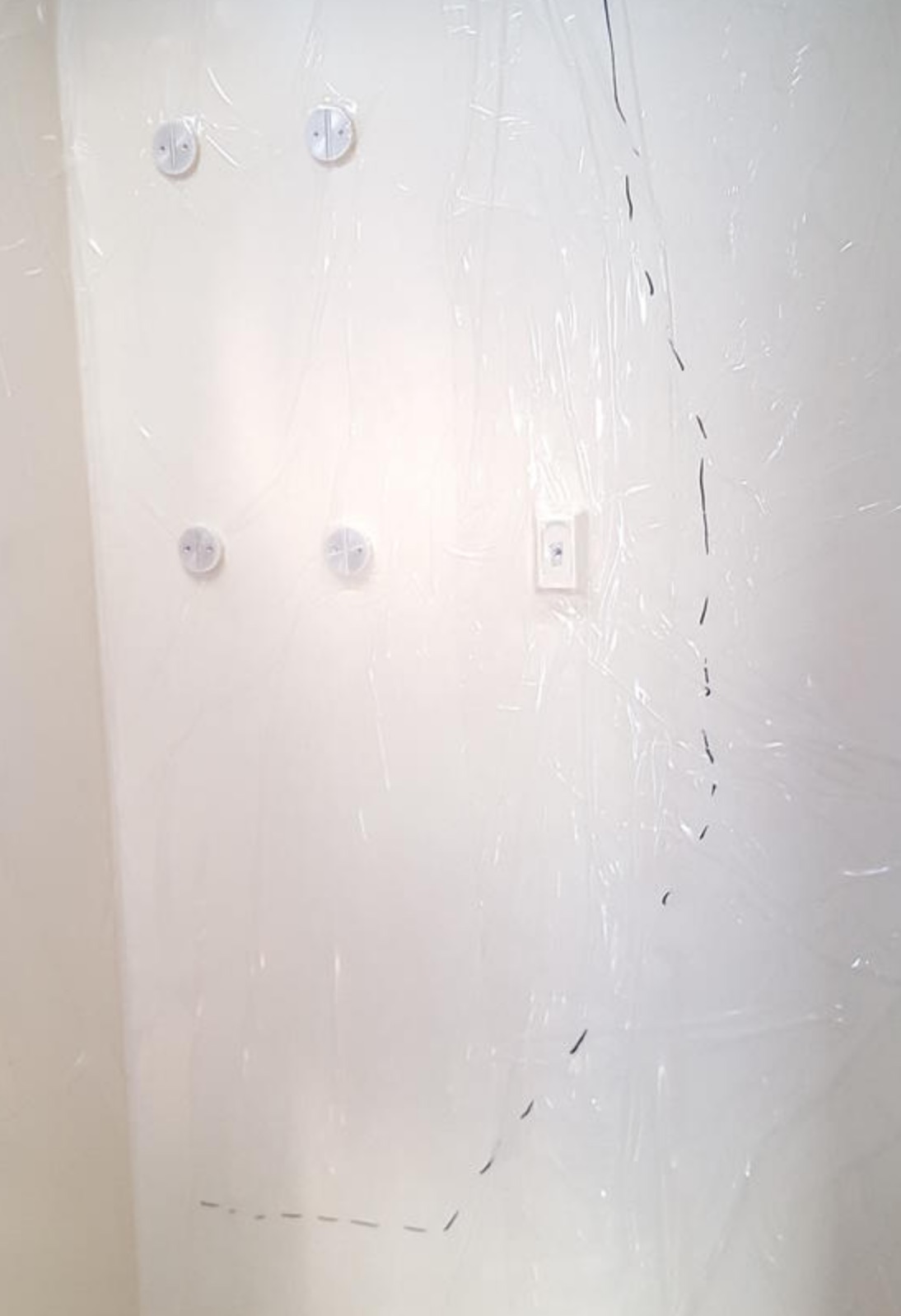

Ich habe mir ja aus GFK Sandwichplatten eine Kabine gebaut. Kaum ist alles fertig lackiert, habe ich mit Entsetzen festgestellt, daß sich an einer Platte innen die Deckschicht von Schaum gelöst hat. Fläche ist 60cm breit und 1,5m hoch. Ich meine außen ist es auch nicht einwandfrei, aber das kann ich noch nicht genau sagen.
Was machen? Löcher bohren und mit Holzstücken außen und Innenplatte verbinden?
Bin gerade am Vorbereiten der GFK-Sandwichreparatur . Beim Hersteller habe ich darum am 2.11. einen Termin zur Reparatur. Zum Schutz der fertigen Möbel und Wände um die Reparaturstelle, aber auch auf die betroffene, fertig lackierte Wand selbst, möchte ich eine Adhäsionsfolie anbringen.
Im www finde ich nur Folien für Blickschutz usw. das ist für meinen Zweck in Anbetracht der benötigten Menge recht teuer. hat vlt. jemand von euch einen Tip für mich wo man sowas als Rollenware herkriegt?

Nun ja, ich hoffe daß es klappt und er das richtig macht. Heute erfolgt der Reparaturversuch beim Hersteller der Platten mittels Hinterspritzen der GFK-Deckschicht mit einem wässrigen Kleber.
Ich habe hierfür extra eine Holzplatte angefertigt um nach dem Einbringen des Klebers diese gegen die Wand zu drücken um hinterher eine plane Wand zu bekommen.
Leider läßt sich die GFK-Deckschicht nicht mehr flächig anlegen, da sie "Wellen schlägt", mal sehen was der Hersteller dazu sagt :-/ . Ich habe jetzt mal alles zum Schutz mit einer selbsthaftenden Folie ausgekleidet.
Sollte der Reparaturversuch nicht gelingen, müssen alle Möbel im Bad samt Elektro und Wasser-/Abwasserinstallation, der Boden, sowie die Duschwand wieder raus. Danach muß die innere GFK-Deckschicht erneuert werden. Der Rest der Kabine muß dann abgeklebt werden um das Bad neu zu lackieren.
Wer hierfür die Kosten übernimmt dürfe interessant werden :-(

außen kann man ja wenigstens vernünftig gegen drücken. Bei mir ist es ja innen. Mit kräftigem Anpreßdruck isses da leider nix.
Naja, ich hoffe es hält.

ich habe jetzt noch nicht ganz den Mega-Aufwand des Abklebens der ganzen Kabine verstanden . Es wird doch nur etwas Kleber hinter das gelöste GFK gespritzt.
Wofür sind die runden Aussparungen im Anpressholz ? Wenn die auch innerhalb der abgelösten GFK-Schicht sind besteht die Gefahr , daß man die Rundungen später sieht.
Eben wird das mit Sicherheit nicht mehr, dazu wären besser niedrige Außentemperatruren , die das gelöste GFK zusammen ziehen absolute Voraussetzung.. Wenn die Schicht auch nur geringfügig "zu groß" ist aufgrund der Wärmeausdehnung gibt es eben viele kleine Wellen - den notwendigen Anpressdruck , diese zurück zu drücken , erreicht man im eingebauten Zustand niemals.
Ich denke, es war weniger der neue Kleber , als einfach zu wenig Kleber an eben dieser Stelle. Wirklichen Druck beim Neukleben könnte man allenfalls mit Vakuum erzeugen.
Freundlich einigen - meine Empfehlung. Ich würde unter keinen Umständen alle Einbauten wieder ausbauen und die Wand neu einbauen - Ihr produziert einen Riesenaufwand für eine reparierte Neukabine , für mich ein no go !
Aaber glaubt mir , außer Euch sieht niemand (!) diese reparierte Blase , außer Ihr erzählt es jedem , der es garnicht hören will , man neigt leider dazu.
Wenn das alles ist , was schief gelaufen ist - Gratulation ! genießt Eure neue Kabine ohne wenn und aber .
Ralf
Ralf

Die Löcher im Anpressbrett sind dafür:
Roland
Damit man die Sachen nicht abbauen musste.Grüße
Roland

Zur abgelösten Deckschicht:
es ist mir völlig unverständlich, wie man so eine Reparatur rausgehen lassen kann.
Ich habe immer noch zwei Stellen von etwa 5x3cm wo ich die Deckschicht mit dem Daumen eindrücken kann, hier ist also kein Kleber angekommen. Das habe ich aber erst zu Hause bemerkt. Die Wand an sich ist 2-3mm wellig, das ist aber nicht anders machbar, außer man hätte eben komplett aufgeschnitten.
Ich werde mir jetzt Aufkleber in der RAL-Farbe machen lassen und drüber kleben über die Bohrstellen, evtl. tupfe ich es auch mit Lack aus, falls das mit den Aufklebern nix gibt.

Die verspachtelten Löcher in der Dusche wollte ich ja mit Aufklebern in dem RAL-Ton der Wand einfach zukleben, das hatte sich aber schnell erledigt:
Ich habe mir 40mm Löcher ins Klebeband gestanzt und dieses dann um die Bohrpunkte geklebt und ausgebessert mit Lack, man sieht zwar auf dem letzten Foto nichts, aber in Natura sieht man die Ausbesserungen etwas, kann man aber mit Leben.
