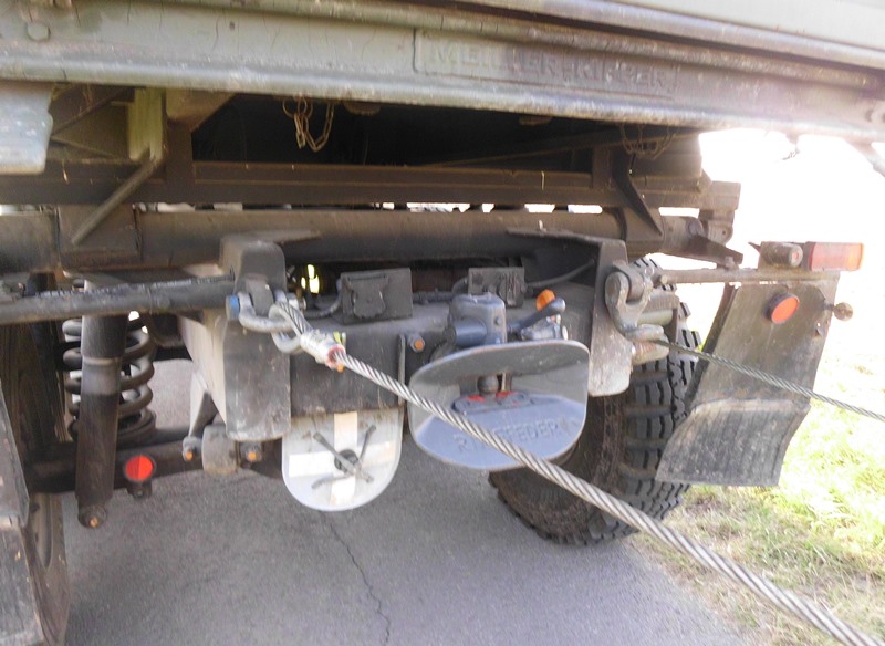

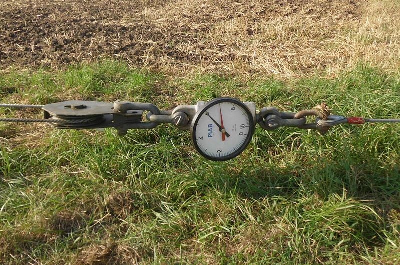

na, das lässt sich ja ganz einfach nachweisen:
Auto abstellen, Bremse entlüften, Federspeicher aktivieren.
Dann Zugversuch nach hinten.
Das ganze vorher und hinterher.
Fertig.
Habe ich beim KAT genau so gemacht, als es um die Anhängelasterhöhung ging.
