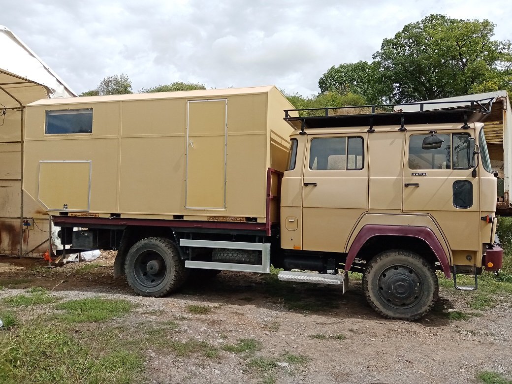

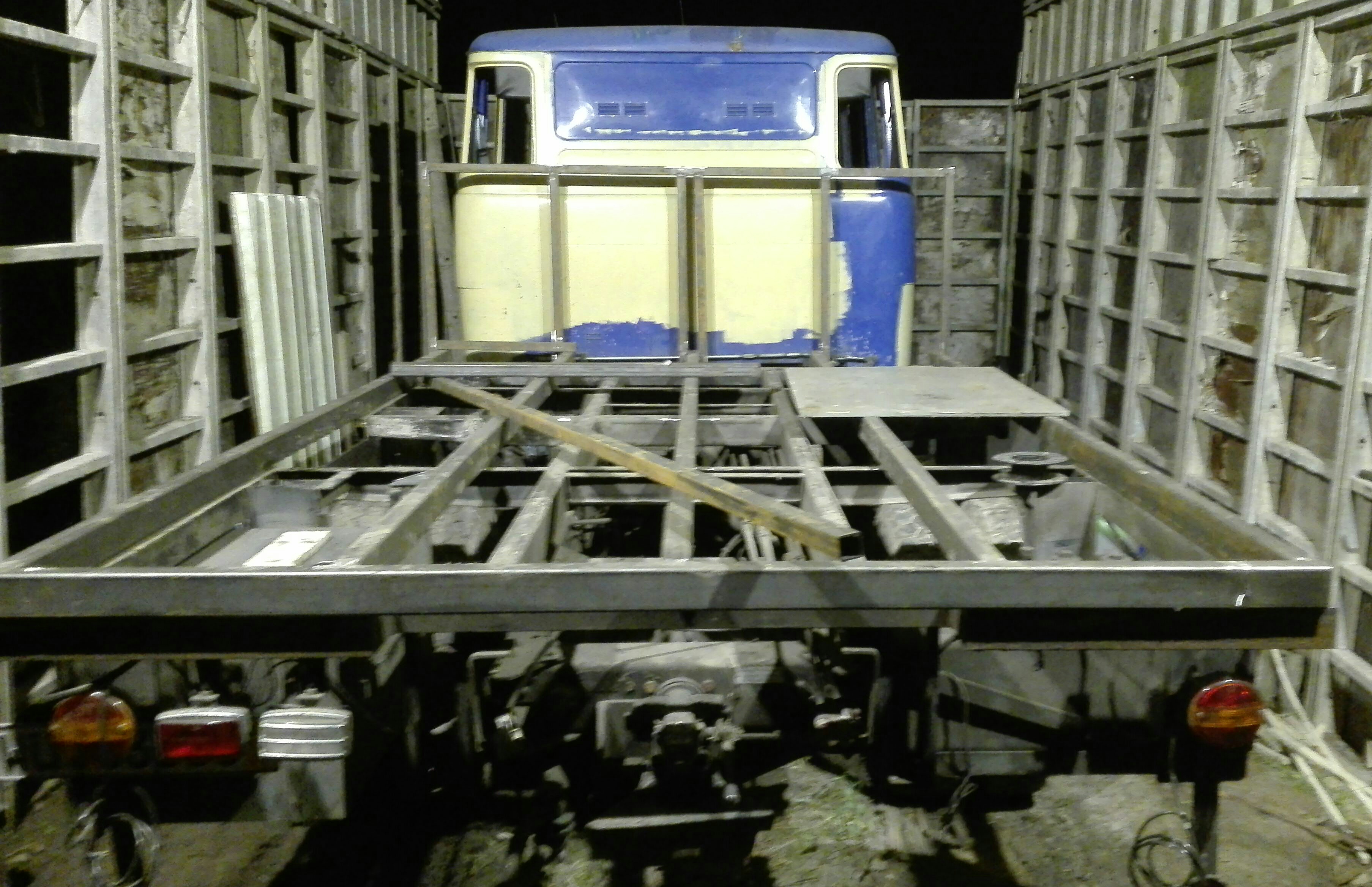

Hi zusammen,
ich dachte als kleine Frage/Diskussionsrunde und Doku zum Umbau, mach ich einen separaten "Fred" auf.
Wie schon in der Beschreibung steht und auch an andere Stelle angesprochen worden ist, werde ich eine Pritsche auf meinen ex-THW 170er bauen.
Gestern Abend hab ich einen großen Teil vom Aufbau samt Boden raus gerissen und (wie erwartet) der momentane Zwischenrahmen ist noch in einem TOP Zustand.
Problemstellung ist, allgemein muss der Rahmen min. 8cm (eigentlich 14cm) höher und knapp 10cm breiter sein (Grund: Radkästen wegbekommen und Mindestbreite von 240cm) . Also, was mach ich jetzt, wenn ich die Flex am jetzigen Rahmen ansetz, blutet mir das Herz.
Deshalb war meine Überlegung, auf die vorhandenen Querträger 5 zusätzliche Längsträger (U-Profil mit 8cm Höhe) verteilt aufzuschweisen. die beiden seitlichen Träger hätte ich dann jeweils um 4,5cm weiter nach außen aufgesetzt um auch die entsprechende Breite zu erreichen. Darauf kommen dann Siebdruckplatten (18-21mm)
Was sagt ihr zu der Überlegung - oder gibts was besseres um den Rahmen an sich erhalten zu können (weil super stabil und TOP Zustand)

Re: 170D11 Umbau zur Pritsche
Der jetzige Zwischenrahmen ist von der Konstruktion her nicht wirklich verwindungsweich. Deshalb hätte ich das U-Profil genommen um die gewünschte Höhe und Breite zu erreichen. Bordwände kommen dran. Ist aber bei 4mm Materialstärke kein Problem.
Tag Thomas,
eine Variante wäre es einen kompletten Rahmen zu schweißen mit deiner 8 cm Höhe und diesen auf den vorhandenen Rahmen legen und schrauben oder verschweißen.
Ich habe aber gelesen, daß du die Pritsche nicht unbedingt als Pritsche brauchst, sondern nur als Unterbau unter deinen Koffer, der als Ladung drauf steht.
Du könntest es auch so realisieren, daß du den Rahmen so von der Höhe her läst wie er ist (nur links und rechs mit einen Profil erweitern, so daß du auf deine gewünschte Breite kommst). Dann den direkt mir Siebdruckplatten beplankst und die Radkästen, die nach oben stehen entfernst.
Statt der Radkästen kannst du dann zwei Klappen einsetzten, die sich nach oben wegdrücken können, wenn die Achse mal wirklich bis oben durchschlägt (bei Verschränkung). Im normalen Fahrbetrieb kommt das eh nicht vor.
Wenn du jetzt einen Koffer draufstellen würdest, würden diese dann in den Boden drücken. Aber hier kannst du ja den Aufbau so konzipieren, daß die Klappen im Kofferboden genug Luft nach oben haben. Also sozusagen den Radkasten unsichtbar in den Kofferboden mit einarbeiten.
Der Kofferboden braucht eh einen Grundrahmen und da entsteht der Raum automatisch.
Bei deiner angedachten Konstruktion hättest du Rahmen auf Rahmen auf Kofferrahmen.... Viel Stahl und Fahrzeughöhe bzw. Innenraumhöhe verloren.

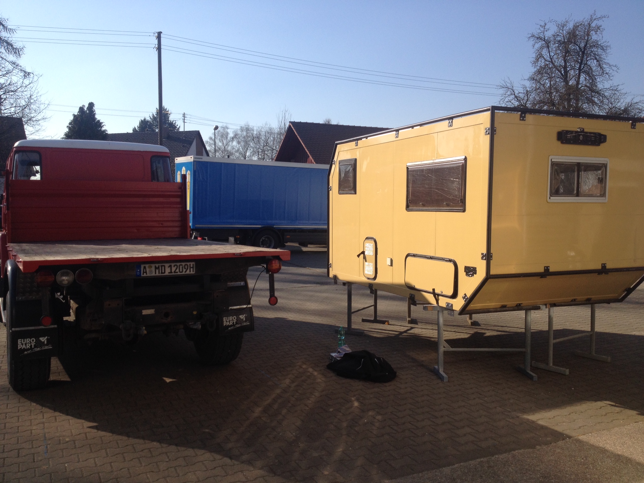

Hi zusammen
Schon lange nichts mehr geschrieben aber es ging voran. Der originale Aufbau ist runter, und die Pritsche fast schon fertig, es fehlt nur noch die hintere Bordwand und das Blech für die Stirnwand, hier und da noch ein paar Schweißnähte die aber auch irgendwie nur noch für die Optik sind
als Bodenplatte hab ich 21mm Siebdruck verwendet, da ich hier und da auch mal Generatoren von 1,5-3 Tonnen fahren muss/will. Wie ihr seht hab ich mit der Lackierung angefangen, wurde dann aber zu kalt dafür (schneller als erwartet)

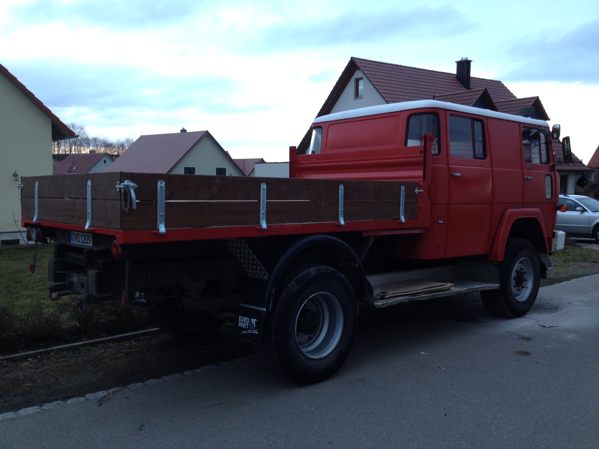

Ich hätte auch interesse an einer pritsche...
Ich befürchte allerdings wenn ich den schweren Feuerwehraufbau ( 4 tonnen / gut geschätzt) abnehme und ne einfache pritsche draufsetze, das der Lkw ziemlich schräg steht.
Der Magirus wurde so wohl noch im FW Dienst umgebaut (mit Ladebordwand). Er steht jetzt wohl in einem Feuerwehrmuseum. Gesehen bei Google und bei Facebook.
Mein Satz oben war auch eher auf extreme Umbauten bezogen oder völlig am "Zeitgenössischen" vorbei

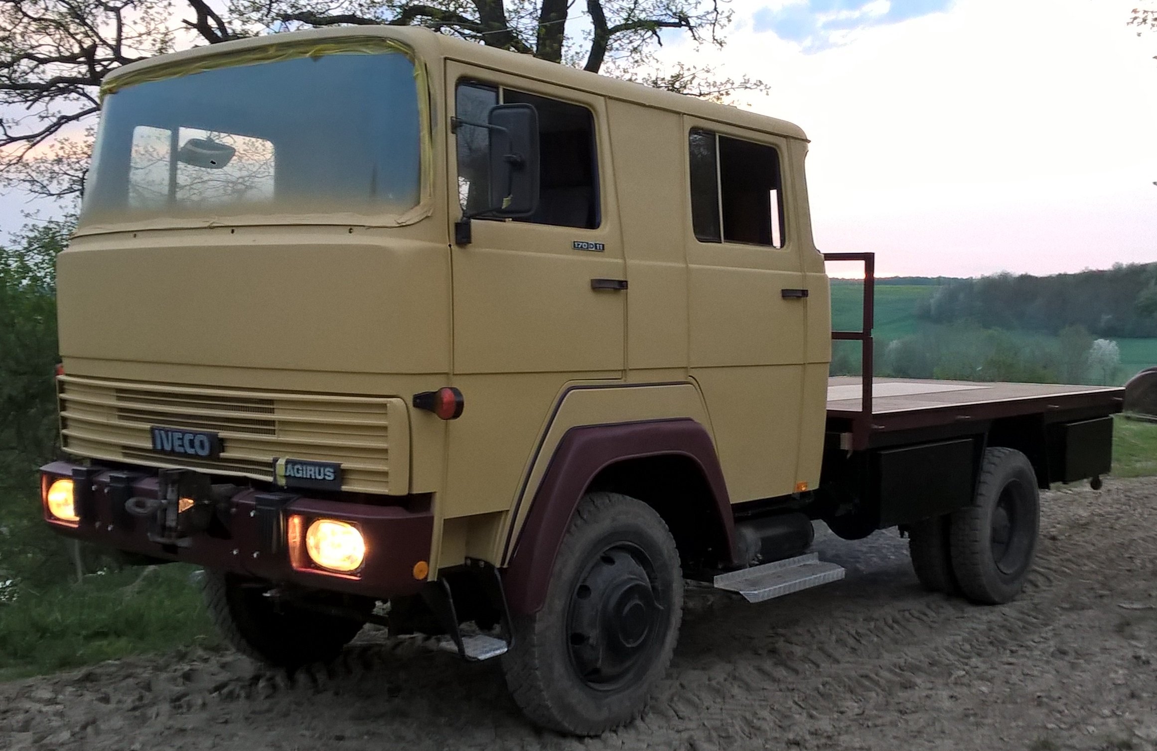

Hi zusammen,
bin endlich mal wieder voran gekommen
Pritsche ist soweit fertig, die Ladefront lackiere ich gerade noch.
Kabine ist komplett fertig lackiert und wird langsam wieder zusammen gesetzt. Demnächst soll dann die Umschlüsselung auf LKW offener Kasten und das H-Gutachten folgen. Mal schauen wie das so läuft
Sieht doch gut aus, wie ein original NFZ. Bleibt die Bereifung im Original?treuss hat geschrieben: ↑2018-04-22 21:41:59Hi zusammen,
Gruß, Carsten

so, endlich...
nach gefühlten Ewigkeiten hab ichs jetzt auch mal geschafft, Bilder zu komprimieren und hochzuladen.
Hier ist er im Außenbereich zumindest fertig. Die Rahmen der Fenster - Türen - Klappen haben sich noch auf das hübsche Weinrot geändert.
Mittlerweile ist der Innenbereich komplett ausgebaut und
ZACK
....... jetzt wohn ich seit 01.03. in dem Gefährt
Thomas
ZACK
