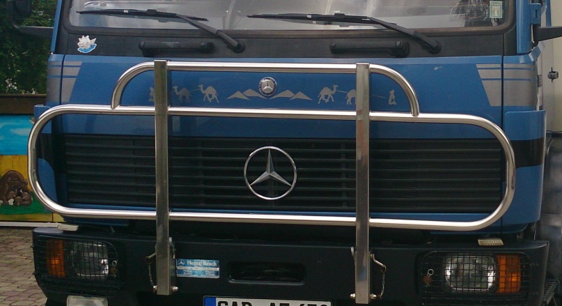

Hallo!
Nachdem ich im letzten Jahr meinen 917 mit frischem TÜV übernommen habe stand jetzt die erste Vorführung an.
Soweit alles gut, jedoch fiel auf, dass ich für meine Stoßstange (Kuhfänger) keine Papiere zur ABE habe.
Ich bin mir ganz sicher das es eine ABE für den Kuhfänger gibt, der Vorbesitzer war bei allem sehr gewissenhaft.
Leider kann ich an der Stoßstange auch keine Herstellerkennzeichnung o.ä. finden die es mir ermöglicht mir selbst Unterlagen zu besorgen.
Wer hat eine Idee wo ich eine ABE her bekomme?
(Oder hat jemand eine die ich kopieren kann?)
Ich möchte meine Stoßstange schon gern behalten...
Danke!

habe mal probiert das im Ausschluss-Verfahren herauszufinden, misslungen. Sehen alle anders aus.
Nur zum Vergleich, die scheint es nicht zu sein
HS Schoch
die auch nicht, sonst hätte man den Verkäufer mal kontaktieren können
Kleinanzeigen
die auch nicht, s.o.
Explorer-Magzin
Welche Lieferanten sind noch bekannt? Vielleicht ein Eigenbau? In jedem Fall gefällt mir Deiner am besten, funktional und filigran zugleich.
HS Schoch
Kleinanzeigen
Explorer-Magzin

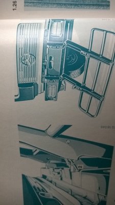

Re: ABE für Stoßstange gesucht, wer kann helfen?
also in meiner Betriebsanleitung zeigt sich der Bügel so:
Grüßle
PS. Leider hab ich den Bügel nicht an meiner Kiste...
Grüßle

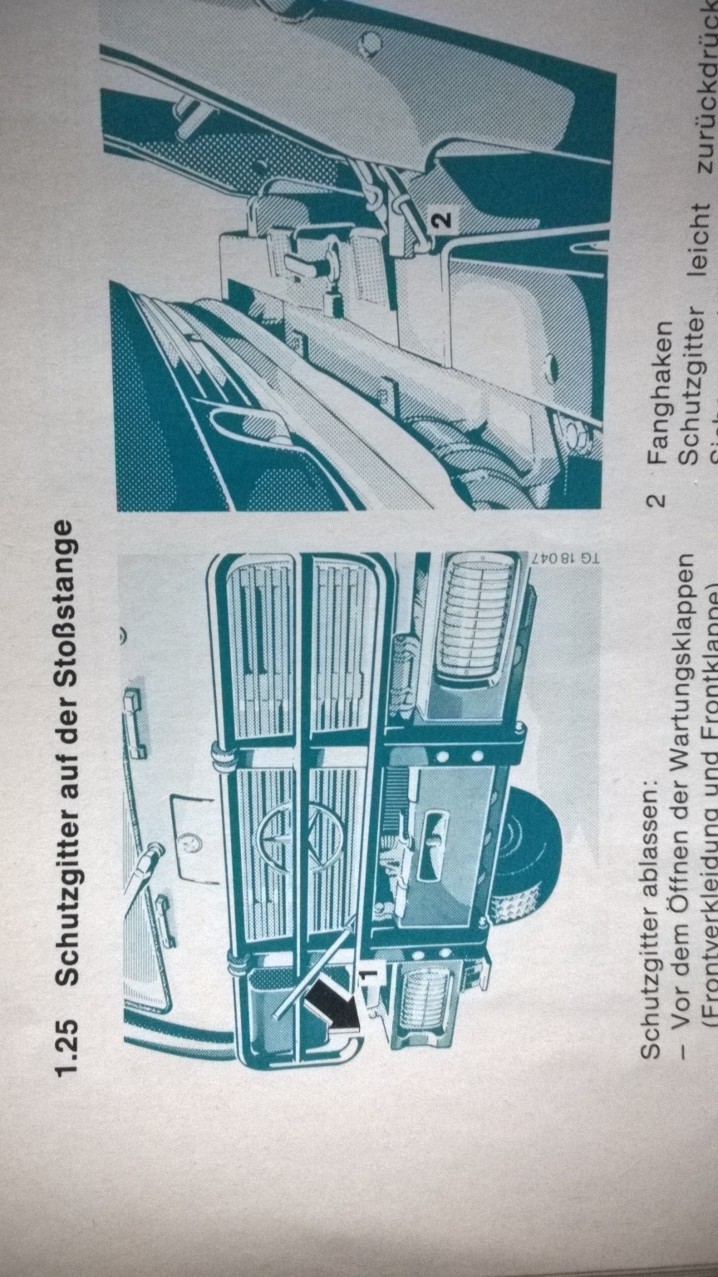

die Forensoftware zeigt leider das originale Foto und nicht das vor dem Hochladen gedrehte Foto
Einfach draufklicken und ihr seht es richtig - dann allerdings über die Bildschirmbreite gestreckt
Wie ich sehe sind die Scheinwerfergitter auch zu sehen - könnte eine Demontage der Gitter vor Inspektion der Kesselprüfer überflüssig machen?
Hab hier im Forum schon gelesen dass die Gitter vor der Prüfung abgenommen worden sind weil bemängelt...
Grüßle
Grüßle

was ist das für ein Hersteller von dem Frontschutzbügel? Sieht nicht aus wie von Jumbo, HS Schoch, etc.
Bei dem Bügel gefällt mir gut das er etwas kantiger wirkt durch die kleineren Biegeradien als zum Beispiel beim Jumbo.
Wenn man so ein Teil noch bekommt, oder jemand weiss wo noch einer rumliegt und einstaubt wäre ich für jeden Tip dankbar.
Thomas
siegerland hat geschrieben: ↑2017-08-18 12:31:07Hallo,
Explorer-Magzin
Thomas
