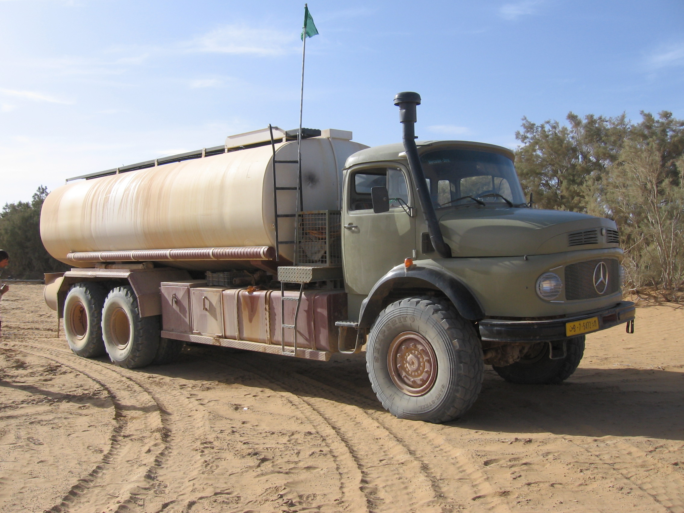

#32 Beitrag von Pirx » 2017-08-22 16:57:42
AL28 hat geschrieben:95% des Güterverkehrs in der Sahara läuft auf Zwillingsreifen
Stimmt, ich erinnere mich gut an die schweren Kurzhauber mit Zwillingsreifen der Größe 14.00R20. Sehr beeindruckend und sicher ganz tauglich im Sand, aber halt mit Überbreite ...
P.S.: Dieses Bild habe ich 2005 in Libyen aufgenommen. Ist zwar ein 6x6, sowas gibts dort aber auch ohne Allrad. Die Tanks und Staukästen sind ungefähr auf 2,50 m Fahrzeugbreite angebracht, die 14er Zwillingsreifen stehen leicht über:
