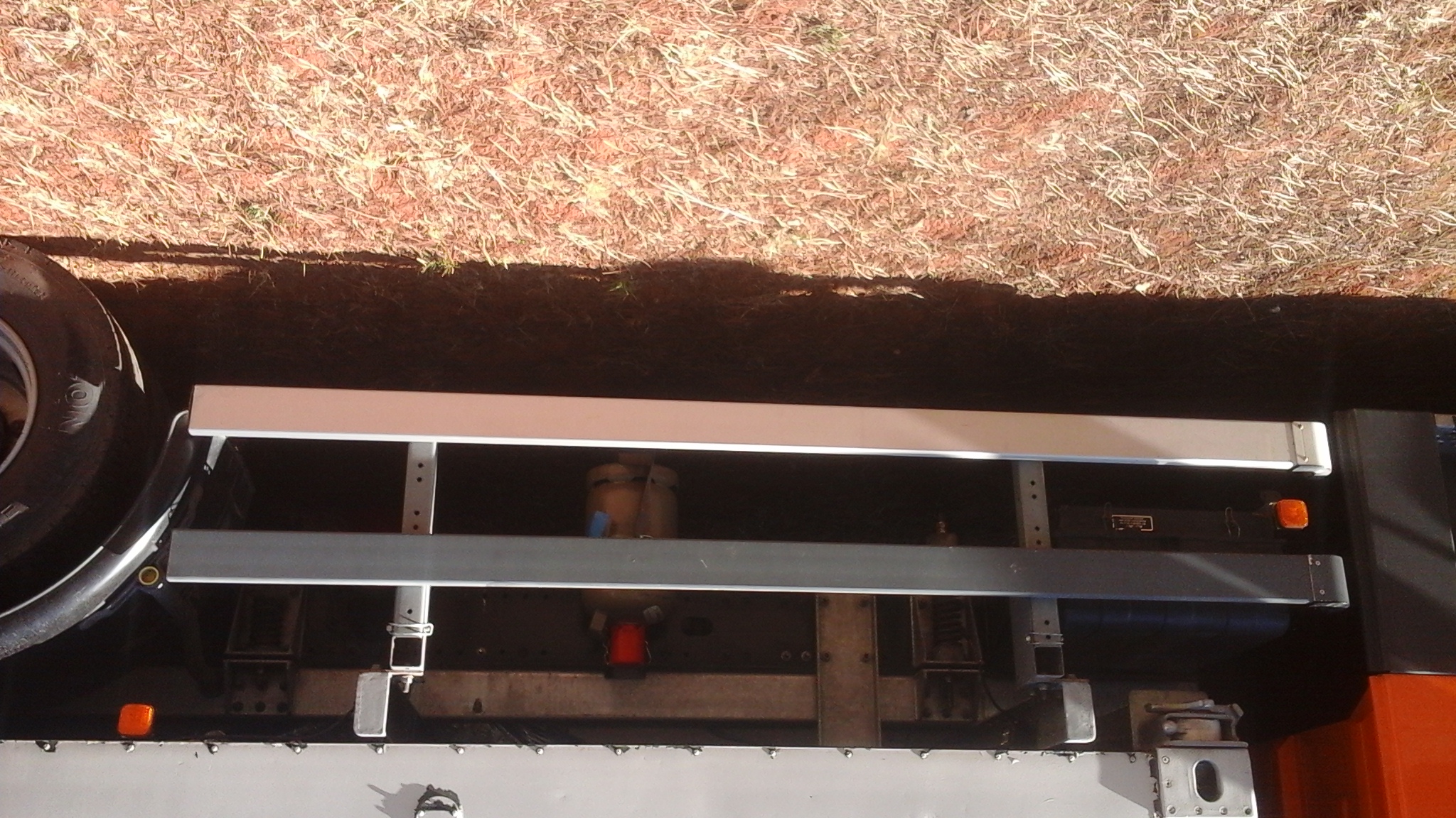

Hallo zusammen
Wenn ich zwischen den seitlichen Unterfahr Schutz eine
Staubox einbauen möchte, benötigt diese dann eine Zulassung als Unterfahr Schutz
oder darf ich diese einfach dazwischen setzen?
Gruß Udo

Was meinst du mit "dazwischen setzen"?

Re: Staukasten
Ich noch mal.
Wenn ich mir das Bild ansehe, dann reicht " Abtrennen und dazwischen setzen" NICHT!!!
Du hast dann nur noch eine Befestigung des S.A. vor und hinter des Staukastens. Das wird nicht reichen.
Da kann ein Hase gegen laufen und das Ding ist verbogen.
Re: Staukasten
Klar
Ich hätte schon noch zwei zusätzliche Stützen
montiert
