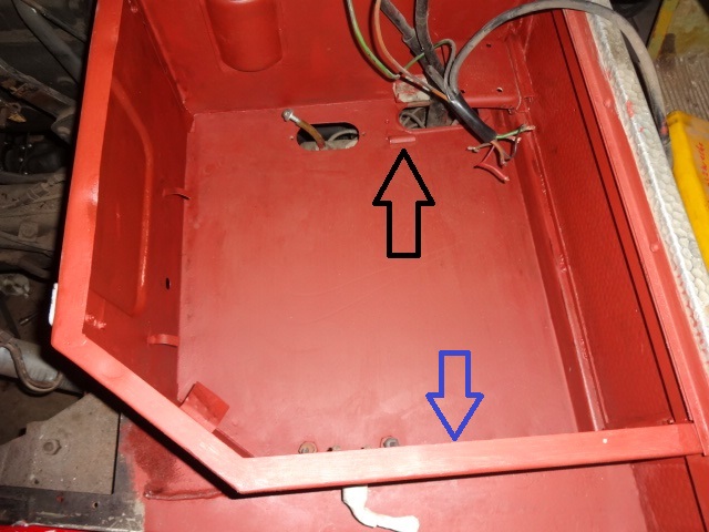

bin gerade dabei an meinem 150d10a den Batteriekasten zu entrosten und neu zu lackieren.
Es fehlen ein paar Teile um die Batterien im Kasten zu befestigen.
Diese Fehlteile waren nicht dabei und ich habe keine Ahnung wie das aussehen muss.
Kann mir bitte ein Mercurfahrer mal ein paar Fotos von der Befestigung der Batterien senden, damit ich das nachbauen kann?

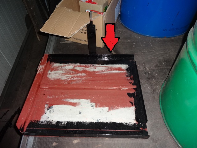

Der Einsatz auf dem die Batterien stehen hat eine Öse und ein Stück Flachmaterial mit Gewindestange.

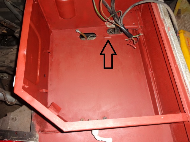

Habe halt nur die eine Öse gefunden mehr ist bei meinem Kasten nicht. Da fehlt doch was aber wie sehen die Teile aus?
Hier ist nur eine Öse
und der Einsatz hat nur ein Gegenstück für die Öse.
So springt der Einsatz und die Batterien loser herum.
Wie muss das aussehen?

Die Batterien stehen auf einem Holzbrett, oben geht ein geformter Holzbalken quer drüber, auf einer Seite eingehängt, auf der anderen Seite festgeschraubt.
Kann die aber leider nicht mehr mit Bildern dienen, da bei mir alles rottig war und ich die Batterie sowieso in den geheizten Koffer versetzen wollte. (Winterstart, siehe Wohnort)
Aber da lässt sich leicht mit Holz ein Batteriebett basteln. Den oberen Querbalken hab ich vielleicht sogar noch irgendwo....
Micha d.k.

Hallo Mischa,
Danke, jetzt kann ich mir vorstellen wie es aussehen muss.
An der Oberseite wo der blaue Pfeil ist wird das Holz eingehängt, drückt auf die Batterien und wird in die Gewindestange des Batteriebretts eingefädelt und festgeschraubt. Damit werden dann die Batterien und das Untergestell festgedrückt.
Jörg
