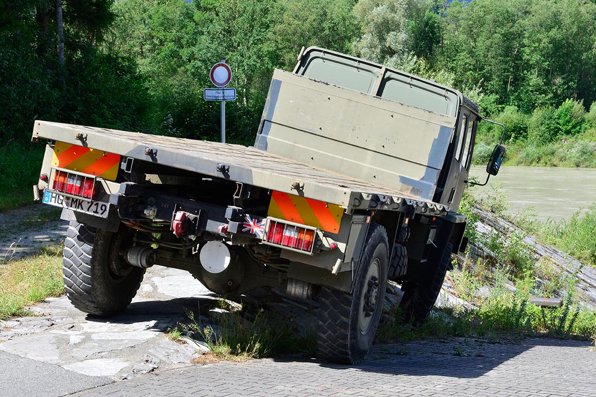

... im Prinzip ja ... aber eine gut gemachte Lagerung lässt es nicht so weit kommen ...
... der Zwischenrahmen sollte nur sehr wenig Verwindung abbekommen ... dazu ist es notwendig, dass er an den Loslagern weit genug vom Fahrzeugrahmen abheben kann ... idealerweise hat das Fahrgestell seine maximale Verwindung erreicht, bevor die Federlagerung am Anschlag ist ... und ja, genau dann hebt die Karre ein Rad ...
... aus langjähriger Erfahrung gilt ... Federweg 15 cm, also den Weg, den die Federn zusammengedrückt werden können, die Federn selbst sind dann natürlich deutlich länger ... diese 15 cm passen bei allen zweiachseigen Fahrzeugen mit Kofferauflagelängen bis 5 m ...
... die Kraft der Federn wirkt natürlich verwindend auf Zwischenrahmen und damit auch den Koffer, daher dürfen die Federn nicht zu stark sein ... Federspanung so, dass die Schrauben nicht klappern ... Federrate so, dass der Koffer bei Vollausschlag wieder auf den Rahmen gezogen wird, aber nicht zu viel Kraft in den Koffer eingeleitet wird ... ein Militärischer Alushelter kann da einiges mehr ab, als ein Sandwichkoffer ... dort mal den Hersteller fragen, mit welcher Kraft an den Aufnahmepunkten gezerrt werden darf ...

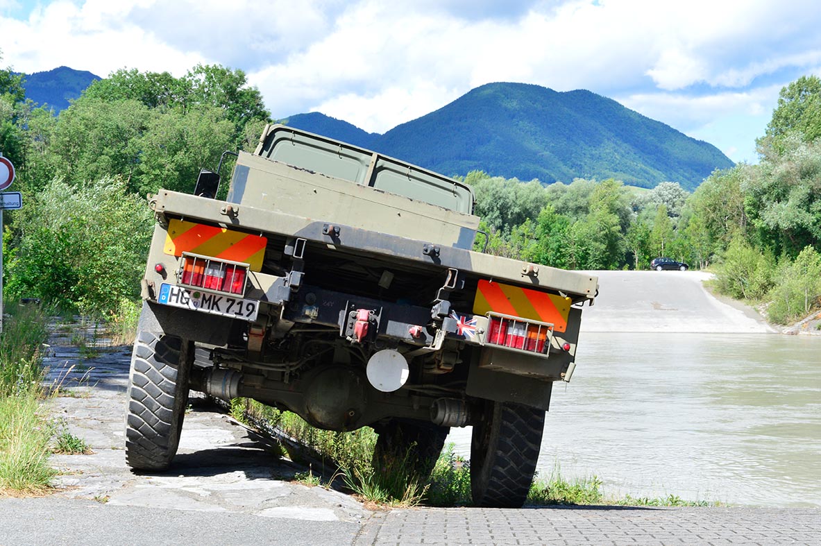

Zuerst die Vorteile:Ulf H hat geschrieben:... und die wären ...Mark86 hat geschrieben:Jop. Ich habe ne Federlagerung gebaut und weis daher über die Nachteile im Gelände zu berichten...
- Kostengünstig
- Leicht
- Einfach zu bauen, hohe Fehlertolleranz
- Niedrige Bauhöhe.
- Gute Fahrstabilität im Straßenverkehr.
Nachteil (Ich kenne nur einen):
Der Umschwung über die Neutrale Lage, also die 0 Stellung.
Angenommen du fährst vorne links in ein Loch, dann dreht sich der Fahrzeugrahmen nach vorne links runter, der Hilfsrahmen bleibt natürlich in Grade. Nun fährst du nach dem Loch mit dem gleichen Rad über einen Hügel, also erst runter, dann hoch. Dabei erreichst du einmal den Nullpunkt, wo der Rahmen wieder unter dem Hilfsrahmen beidseitig anliegt.
Anschließend kommt der nächste Punkt in die andere Richtung, wo der Rahmen nach rechts absackt, also blos noch links aufliegt...
Genau dieser Umschwung in der Nulllage ist meines Erachtens und meiner Erfahrung nach das Problem der Federlagerung. Man kann damit alle Geländesituationen beschädigungsfrei fahren, natürlich.
Man kann aber harte Pisten und hartes Gelände nur sehr langsam fahren. Denn dieser Auflagewechsel bei Verdrehung über die 0 Position hinweg geht sehr hart von statten... Wenn du dabei schneller fährst, klatscht dir der Fahrzeugrahmen mit der gefühlten Wucht einer Abrissbirne den Hilfsrahmen in die andere Richtung um, dabei gehen enorme Kräfte in Hilfsrahmen und Koffer die unweigerlich irgendwann mindestens zur Beschädigung des Mobiliars und auch irgendwann des ganzen Koffers führen.
Bei einer Zentralrohrlagerung (selbst ausprobiert) hast du das Problem nicht. Konstruktiv dürfte die ähnlich einer Wippe oder einer 3-Punktlagerung funktionieren. Damit kannst du im Gelände, aber auch schlechte Pisten deutlich schneller fahren.
Bei der Federlagerung muss man im Gelände entsprechend vorsichtiger und langsamer fahren, wenn man natürlich hier und da mal etwas Schwung braucht um durch zu kommen, beißt sich das.
Das ist der Nachteil, den ICH an der Federlagerung festgestellt habe. Das hängt natürlich auch vom Fahrzeug und von der Verwindungsfreudigkeit des Rahmens ab (MB ist da sehr weich) und vom Einsatzprofil, aber wenn man extrem schlechte Strecken über eine längere Distanz fährt, ist es angenehmer, wenn man diese etwas schneller fahren kann, man will ja auch mal ankommen. Und Schnell zusammen mit Federlagerung beißt sich m.E.
Deshalb ist das für mich nicht die "optimale Aufbaulagerung" sondern ein Kompromiss. Nicht umsonst bauen Nahmhafte Hersteller im Highendbereich deutlich aufwändigere Systeme.

So sieht das übrigens ohne jedwede Lagerung aus. Die Pritsche ist direkt auf den Rahmen geschraubt. Verwindet sich heftiger als man gemeinhin denkt.
ACHTUNG:
Unser Blog
http://unterwegshoch4x4.com/
ACHTUNG:
Unser Blog
Re: Kofferlagerung
Pritschen und Kipperaufbauten können Verwindung erstaunlich gut ertragen. Am besten sieht man den Unterschied bei Kipperbrücken. Unbeladen hebt in der Verwindungssituation immer eines der unverriegelten Auflager ab, voll beladen bleibt der Kiper auf den Auflagerpunkten und macht die Verwindung mit.
Ein Wohnkoffer wird aber relativ schnell kaputt gehen, wenn er sich verwinden muss, mindestens wird er undicht werden.
Nils
Nils
