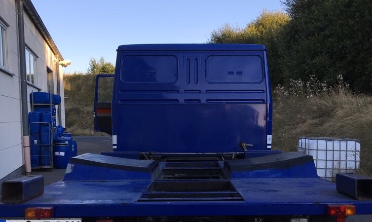

hat jemand schon einmal die Radkästen bei einem 90-16 gekürzt. Ich würde gerne meinen THW Rüstkoffer abschneiden und die Bodenplatte erhalten, wenn möglich die herausstehenden Radkästen soweit wie möglich kürzen.
Fahrzeug ist mit 335/ 80/20 einzelbereift.

Ich habe die nur abgerundet (von Hinten gesehen zur Mitte hin abfallend) damit passte der runde Boden des LAK besser dazwischen und spart Höhe. Bei maximaler Verschränkung taucht jeweils ein Rad ziemlich tief ein - also viel Kürzen ist da im äußeren Bereich nicht.

... schmaler machen auf Reifeninnenkante plus 15 cm wird wohl gehen ... in der Höhe sollten die Radkästen wohl bleiben, da die Einzelbereifung grösser ist als dir originalen Zwillinge ... erfahrungsgemäss sollten in der Höhe mindestens 15 cm Abstand zum Rad in Ruhestellung gewahrt bleiben ...

... die 15 cm aber im beladenen Zustand....
Wie Ulf schreibt - da geht nicht wirklich viel - erkennt man im Bild nicht so gut. Wenn Du mit dem Gedanken spielst vielleicht mal 365/80R20 zu montieren geht gar nix in der Höhe, nur ein Paar cm in der Breite.
