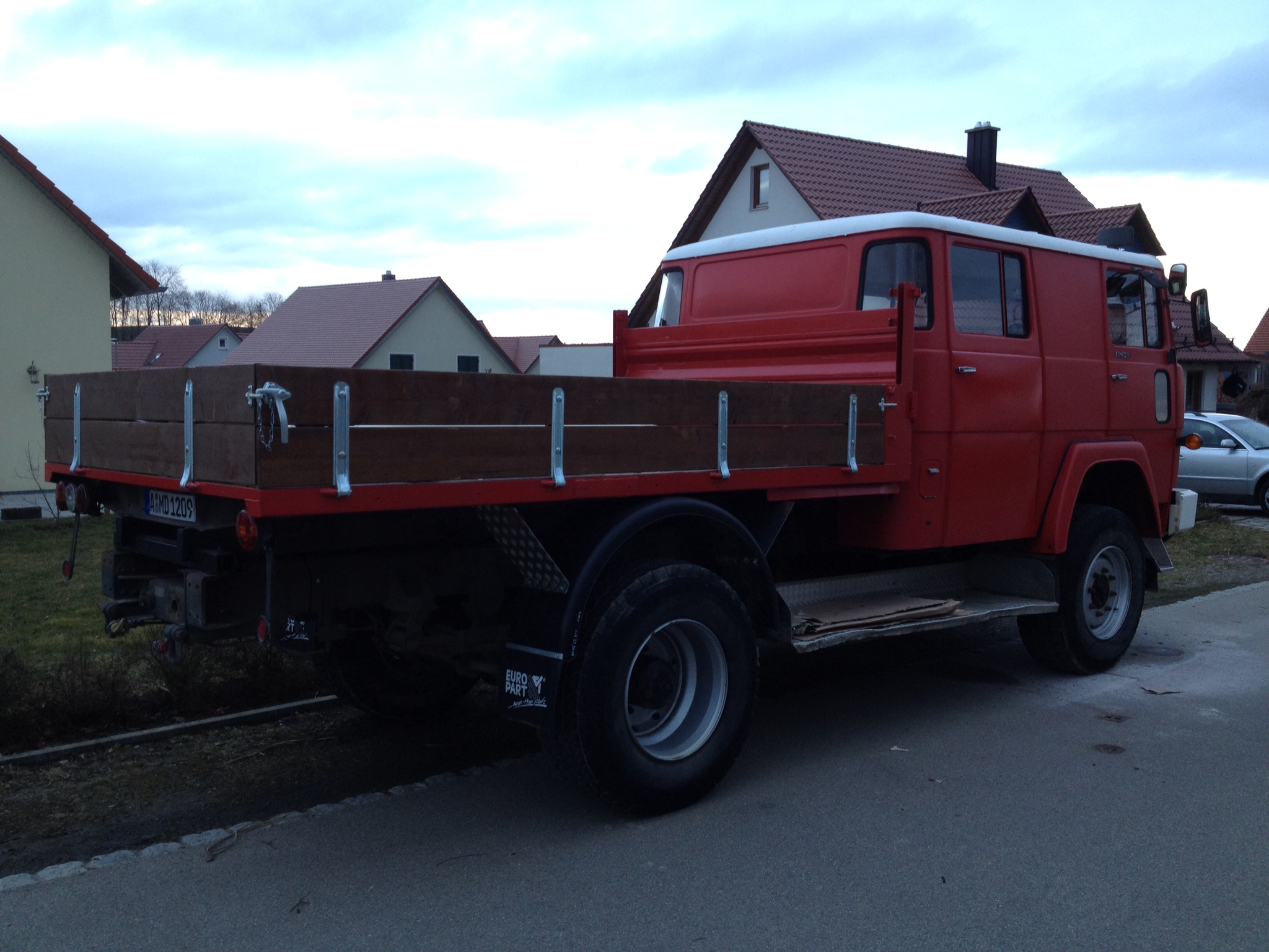

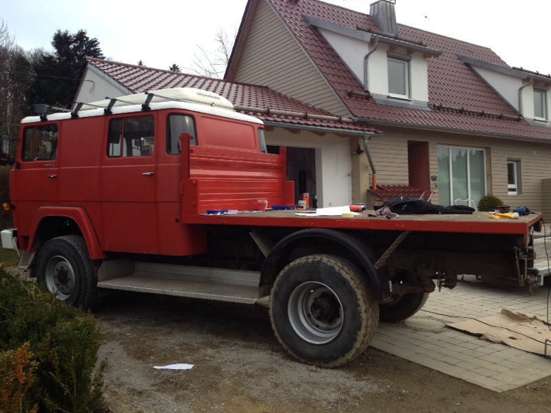

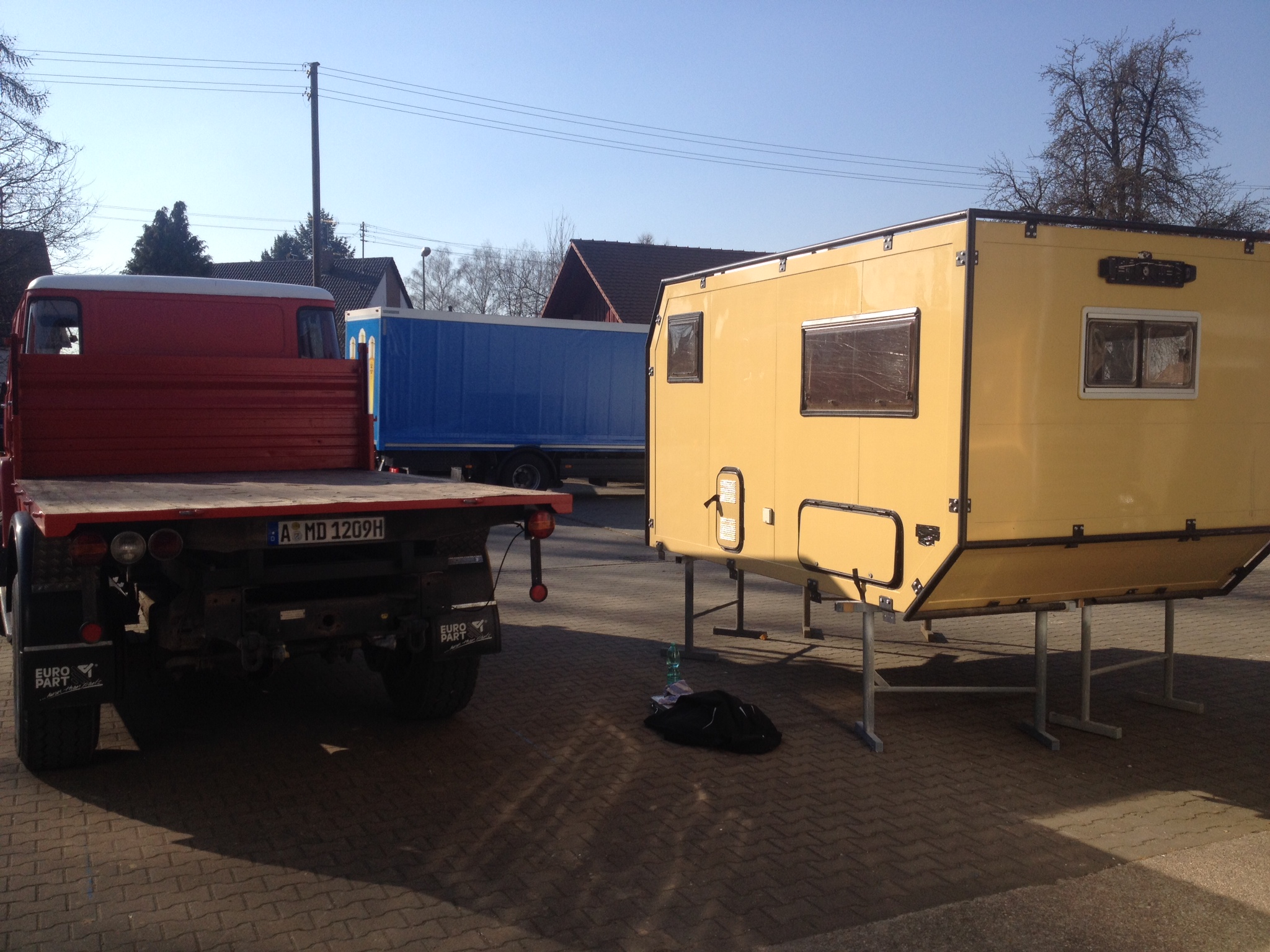

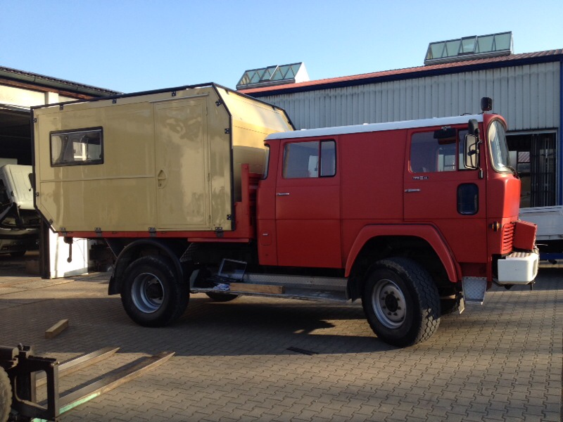

Ich hatte damals ähnliche Pläne für meinen 170er. Habe mich der Einfachheit halber aber dazu entschieden eine Pritsche von einem alten Steyr zu montieren die ich etwas gekürzt habe.
Ich habe sie auf 350cm oder so in etwa abgeschnitten. Die Pritsche hat zwei massive Querstreben eingeschweißt bekommen und dann dort an den originalen Kofferpunkten mit der Feder Lagerung verschraubt. Damit ist der Überhang gleich gross wie vorher und die Kabine hat hervorragend gepasst.
Alles liebe
Daniel
Alles liebe
Daniel

Das Bild auf dem due die nummerntafel erkennen kannst ist entstanden kurz bevor ich zum 2ten Abnahme-Termin gefahren bin. Der Puefer hat mir beim ersten mal das H weggenommen als ich zur Abnahme bin (obwohl ich persönlich erschienen bin um zu besprechen ob er mir das H erhaelt wenn ich auf Pritsche umbaue). Er hatte muendlich zugestimmt aber das Resultat hat ihm nicht gefallen also war das H weg. Er verlangte dass ich bordwaende baue und ranmache. Als das gemacht war habe ich das H problemlos wieder bekommen. Die Bordwaende waren keine 24h am auto und dann habe ich die Kiste als Ladung drauf gesetzt und verschraubt. Ich habe mal ein Bild von der Hochzeit angehängt.
Leider musste ich den LKW vor 3,5 Jahren verkaufen da ich seit dem beruflich in Australien bin. Ich weiss nicht ob der nachbesitzer Probleme hatte das H bei der HU zu erhalten. Ich koennte ihn mal fragen. Ich baue mir einen neuen wenn ich mal wieder zurück komme - wann auch immer das sein wird.
Liebe Grüße und God bless
Daniel
