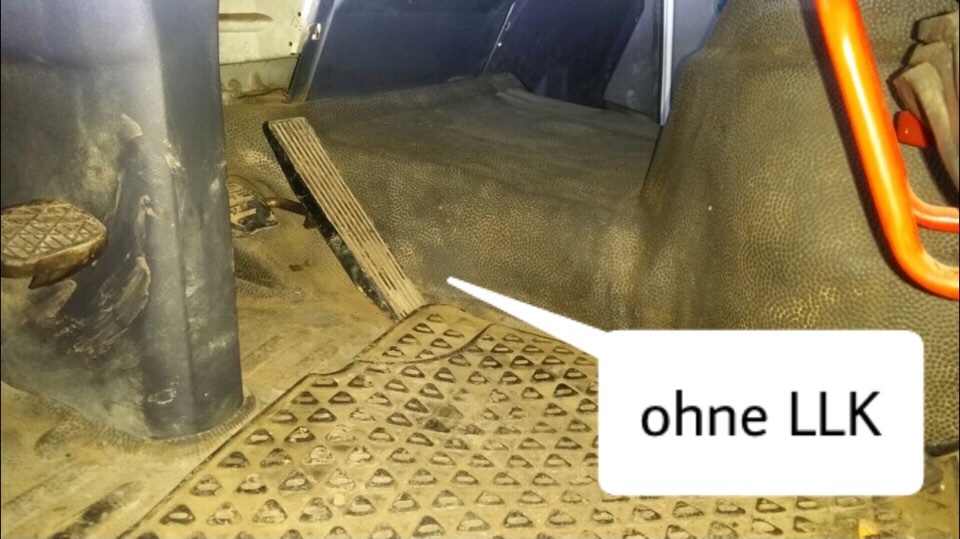

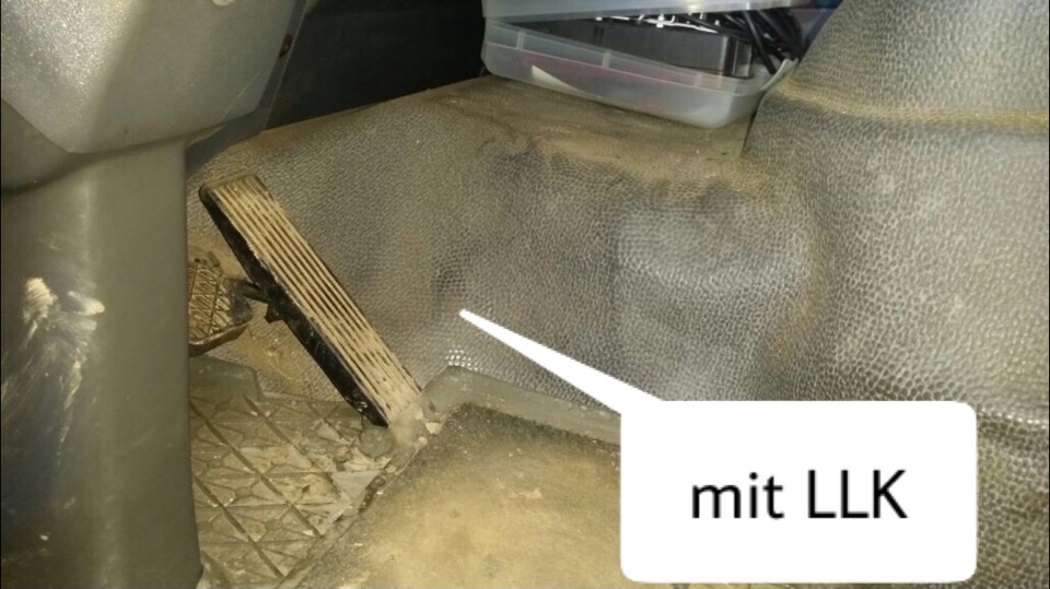

Aber jetzt nochmal kurz zu der weiter oben angesprochene Möglichkeit die ganze Hütte zu tauschen.

Hatte die Bilder ja auch schon im LN2-Forum gezeigt
Der Dateianhang F6052B73-A4A5-4161-BF57-2D6B7D0CD13E.jpeg existiert nicht mehr.
siegerland
Beiträge: 894
Re: MB 1120 AF Allrad - viele Fragen
#28 Beitrag von siegerland » 2018-03-02 14:16:03
