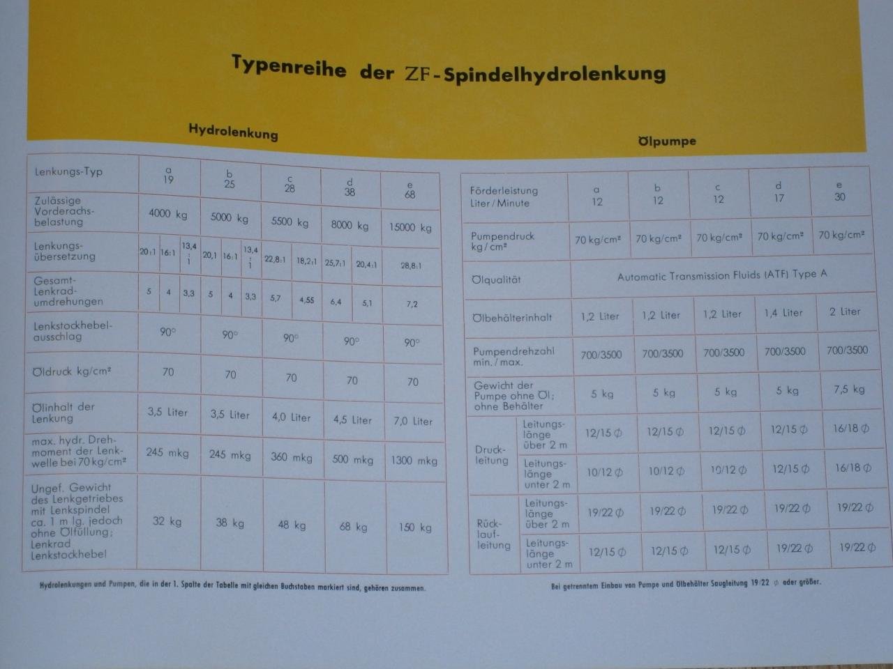

Es ist schon länger her, aber ich habe jetzt Informationen zu der Pumpe die mir noch fehlten.
Es wird eine Pumpe mit 70 kg/cm² (68 Bar) und einer Fördermenge von 12 Liter/Minute benötigt.
Kennt jemand eine passende Pumpe?

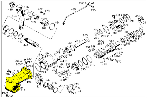

Ich brauche für mein Sevolenkungspuzzel noch weitere Teile, eines ist der Lenkungsbock.
Also der Halter mit dem die Spindel-Hydrolenkung am Kurzhauberrahmen befestigt wird.
Ein sehr sympatischer Mitarbeiter bei Mercedes hat in seinen alten Büchern und Mikrofisch Ersatzteillisten die Ersatzteilnummer finden können.
Lenkungsbock für die A Modelle mit der Sonderaustattung ZF Spindel-Hydrolenkung A328 460 02 29 kostet 213 Euro plus Mwst.
:rock: :D ich war total aus dem Häuschen und habe sie bestellen lassen.
Tag der Abholung :( :mellow:

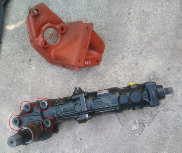

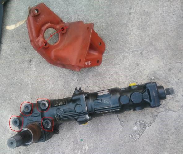

Das Lenkgetriebe kann nicht mit dem Halter/Lenkungsbock verschraubt werden.
Die Positionen der Gewindebohrungen in dem Gehäuse der Lenkung passen nicht zu dem Bohrungen im Lenkungsbock.
Ich habe zusammen mit dem Herrn von Mercedes die Unterlagen durchgesehen (wenn wir nichts falsch gemacht haben)
habe ich die Spindel-Hydrolenkung mit der ZF Nummer 7419 955 446
brauche aber die Spindel-Hydrolenkung mit der ZF Nummer 7419 955 428 / MB Teilenummer A322 460 57 01
Entweder suche ich jetzt die ZF Nummer 7419 955 428 / MB Teilenummer A322 460 57 01
oder ich baue meine um, dann benötige ich das Unterteil mit der ZF Nr. 7419 001 138 / MB Nr. A 000 461 49 01
Im Bild gelb markiert.
Die Gefahr dabei ist, das ich nicht weiß ob sich die 7419 955 446 die ich habe noch in anderen Punkten von der benötigten 7419 955 428 / MB Teilenummer A322 460 57 01 unterscheidet.
Frage: hat jemand einen Kontakt zu ZF der weiß wo er das nachsehen kann und auch lust dazu hat?

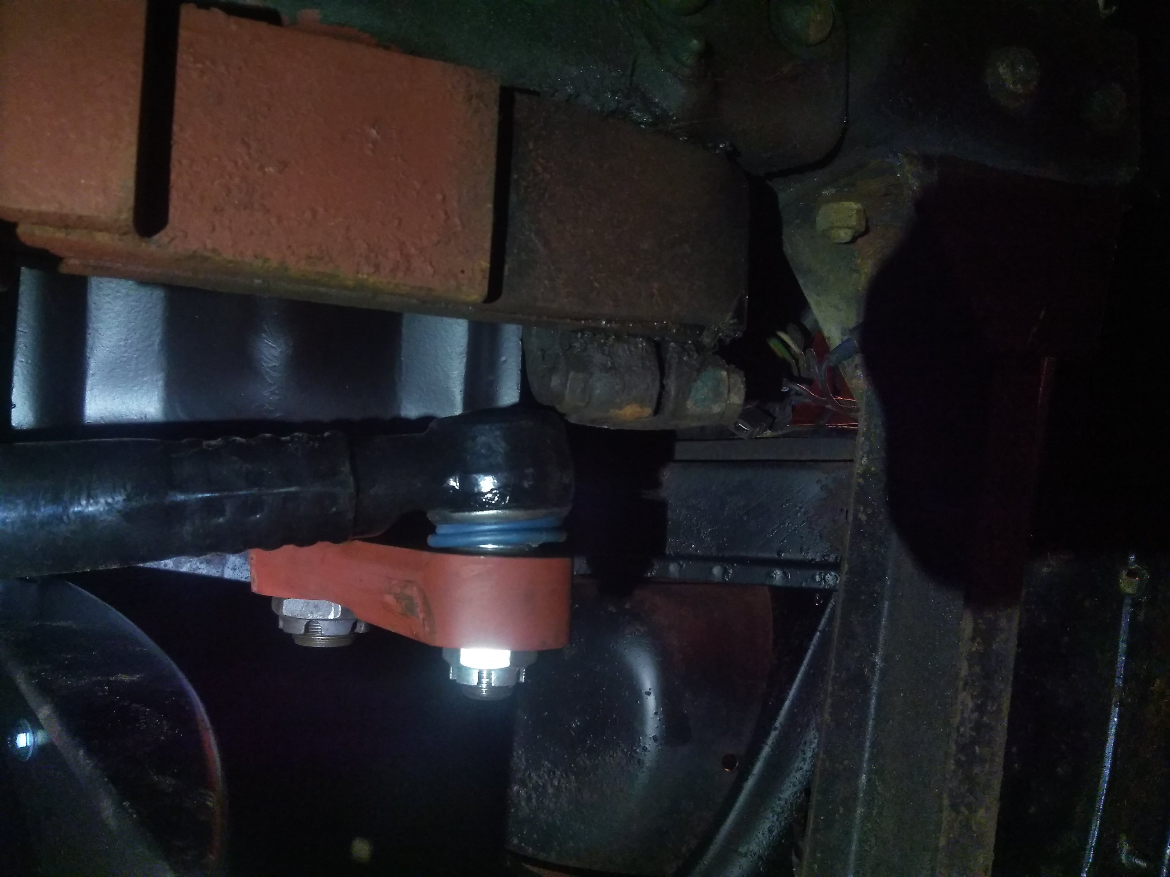

Falls jemand das mit seinem Laster auch mal vor hat, ist folgende Information noch interessant.

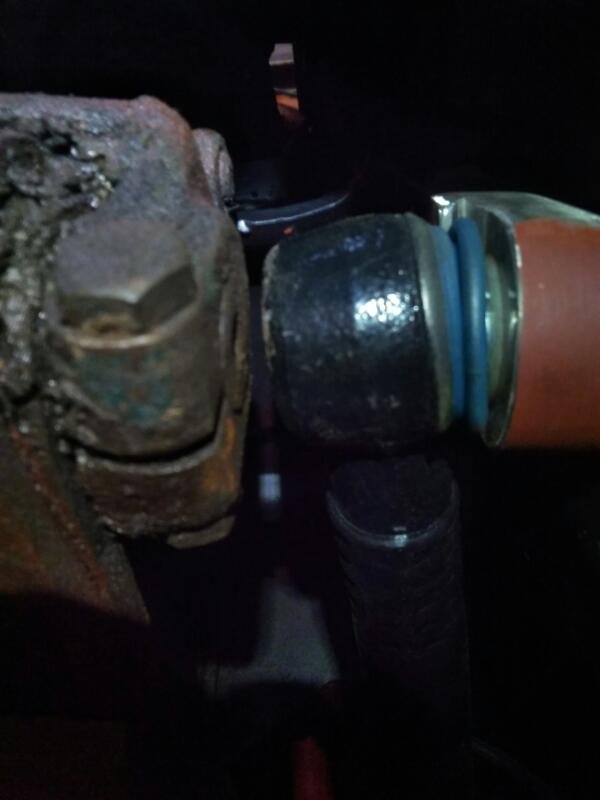

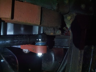

Ich habe den ZF Universal Lenkstockhebel (siehe oben) so bearbeiten lassen wie Kamikaze das auch machen lassen hat.
Bei mir passt es so nicht, es kolliediert dann der Kugelkopf von der Lenkschubstange mit der Blattfedernaufnehme.
Diesen habe ich dann nochmal etwas verändert. Bei interesse kann ich davon mal eine Zeichnung machen.

#15 Beitrag von DieselMotorrad » 2019-03-21 20:13:47
hier sieht man wie es blockiert
und hier passt es dann

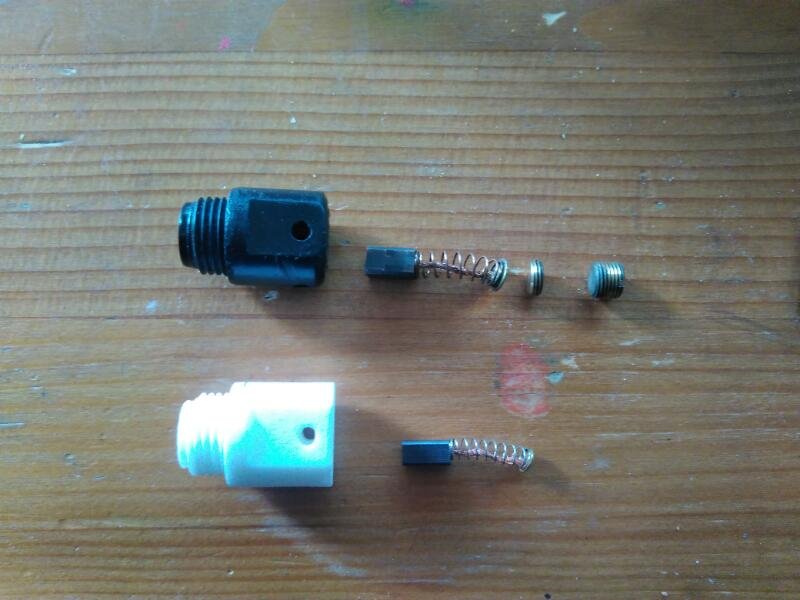

Mir fehlen noch schleifkontakte für die Lenkung.
Einer war an dem Lenkgetriebe noch montiert, die weiteren habe ich mir gezeichnet und mit einem 3D Drucker drucken lassen.
Die bestücken ich jetzt noch mit kleinen Schleifkontakten und hoffe das das dann funktioniert.
Oder wie man hier sagt: "löppt" :D
In weiß ist das gedruckte Teil, von einem Lasersinterdrucker.
