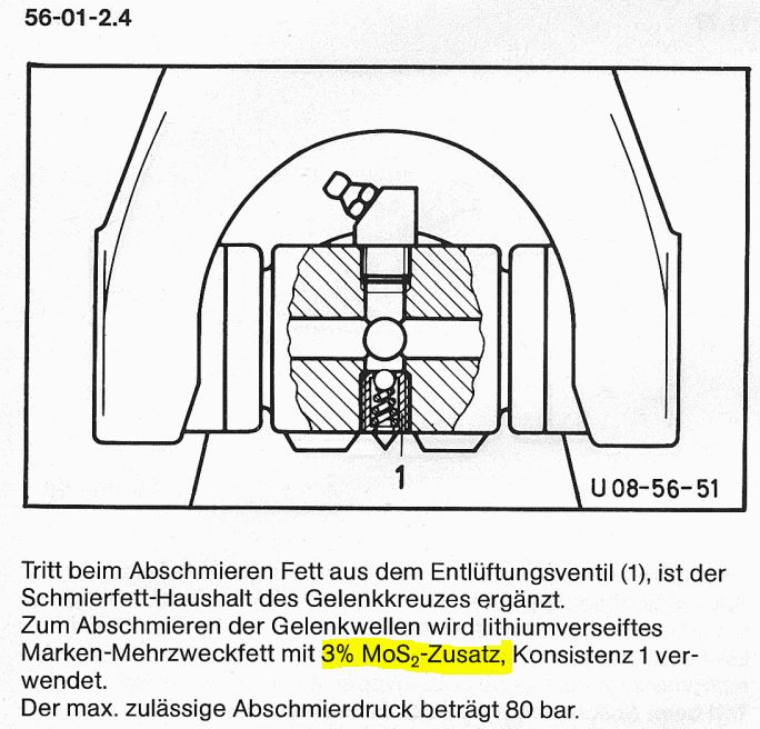

Hallo Forum,
jetzt bin ich doch verunsichert. Es geht um meinen IVECO 110-17, Bauj. 1990. Im Werkstatthandbuch (aus den 90gern) wird für das Abschmieren der Gelenkwelle Fett mit MoS2 Zusatz vorgeschrieben. Nachdem Marcus aber meint, dass die neuen Fette eigentlich besser sind, als die alten (MoS2) Fette habe ich, weil ich selber keine Ahnung davon habe, eine Mail an die Anwendungstechnik von Liqui Moly geschrieben. Hier hat man mir zu einem Fett (LM 47 + MoS2) geraten, weil der Hersteller das so verlangt. LM hat auch jede Menge teurere KP2K-30 Fette im Angebot, haben mir aber das MoS2 Fett ans Herz gelegt. Jetzt weiß ich nicht, ob LM evtl. so reagiert, weil das mit Blick auf die Herstellervorgabe der bequemste Weg ist, oder ob in dem Fall das MoS2 Fett wirklich die bessere Wahl ist.
Im Wartungsplan der Bundeswehr steht ein Fett mit dem Code G-450. Dieses Fett wurde ersetzt durch das G-421 (danke Bernhard). Beides sind "normale" Schmierfette.
Weil ich ja meinen LKW gerne habe und ihn nicht kaputt machen will, sondern ihm im Gegenteil nur das Beste angedeihen lassen will weiß ich nicht was richtig ist.
Wie macht ihr das denn? Was nehmt Ihr für die Gelenkwelle für Fett? Was machen insbesondere die 110-17 Fahrer und welche Erfahrungen gibt es. Im Forum kann man ja von einigen Maggi Fahrern lesen, die Ihre Gelenkwelle überholen mussten, da will ich nichts falsch machen.

Hallo Horst,
ich bin 110 17 Fahrer und ne Pflegeschlampe. Meine Karre weiß das und ist froh ueberhaupt frisches Fett zu bekommen. Ich habe keine Ahnung, was ich da zum letzten Mal reingedrueckt habe. Bisher gab's keine Klagen darueber, dass ich nicht die richtige Geschmacksrichtung gewählt habe.

Als Vertriebler nimmt man oft den Weg des Geringsten Widerstandes, wenn kein großer Bedarf zu erkennen ist ;-).Der Bonner hat geschrieben:Hallo Forum,
Horst
Wenn Du möchtest können wir auch mal telefonieren und wir reden mal in Ruhe über Schmierstoffe.

@ Jens,
vielen Dank für Deinen Beitrag. Es immer gut Tipps von Leuten zu bekommen, die entsprechende Erfahrungen gesammelt haben. Da bin ich doch gleich viel entspannter
@ Marcus,
gerne würde ich dein Angebot annehmen. Mit Schmiermitteln kenne ich mich nicht aus und würde mich freuen, wenn Du Dein Wissen teilst. Wenn Du mir Deine Rufnummer (gerne auch als PN) nennen würdest, würde ich dich gerne anrufen.
Horst
