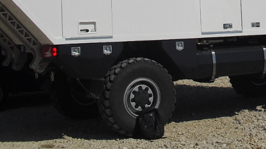

#2 Beitrag von berti » 2017-05-04 9:05:19
Servus Fabian
So:

Aktuell plane ich ähnlich, wie auf dem Bild von Berti zu sehen, Staukasten Unterkante etwas höher als die Radmitte und darunter den Gummilappen.

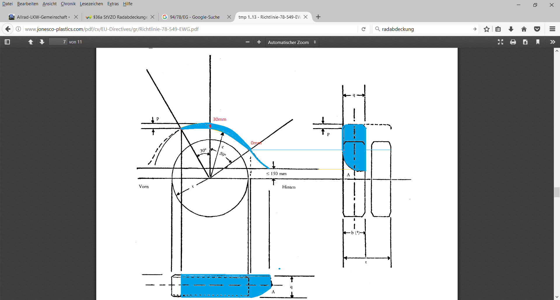

anbei meine Interpretation der Richtlinie. Eine Radabdeckung muss demnach mindestens den blauen Flächen entsprechen.
Die Radabdeckung muss gekantet sein und kann bis zu 2 x Radius des Reifens vom Reifen entfernt sein.
