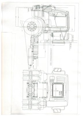

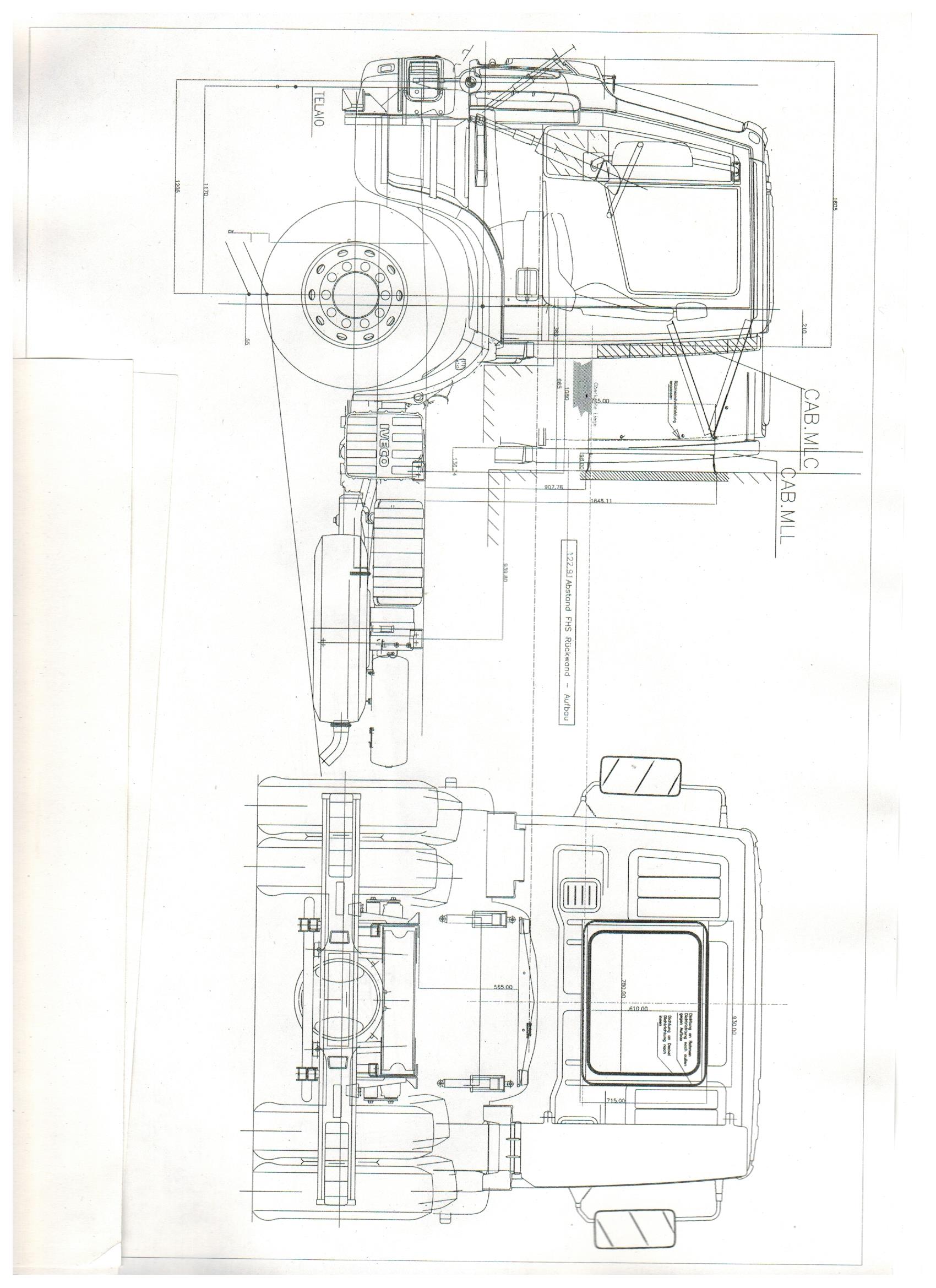

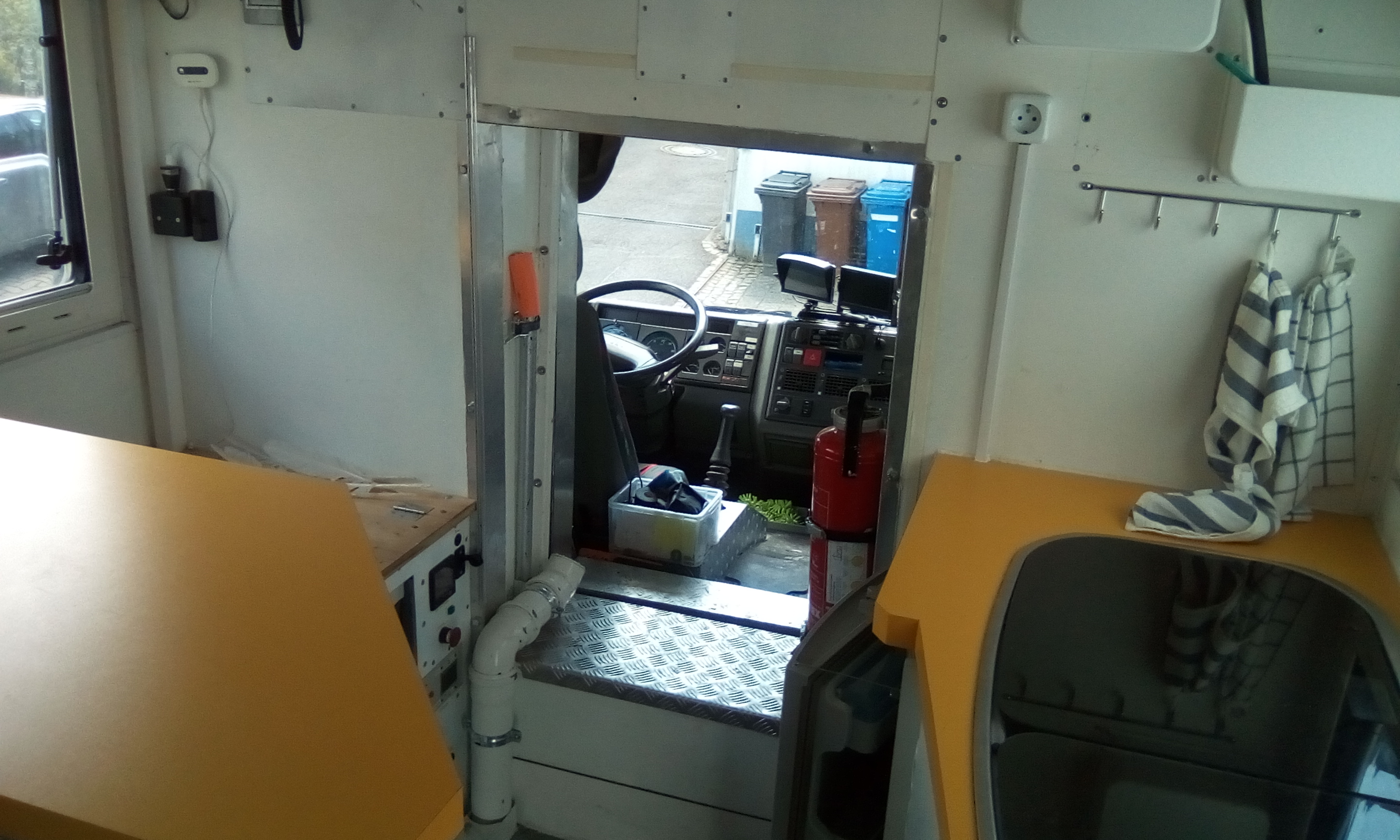

Kann mir jemand sagen, wo ich die Herstellerangaben betreffend dem grösst möglichen und erlaubten Ausschnitt für einen Durchstieg beim FH vom neuen Iveco-Eurocargo finde?
Ich kann einfach nicht so recht glauben, dass die Grösse (siehe Anhang), das Mass aller "Dinge" ist.
Dank & Grüsse
Werner

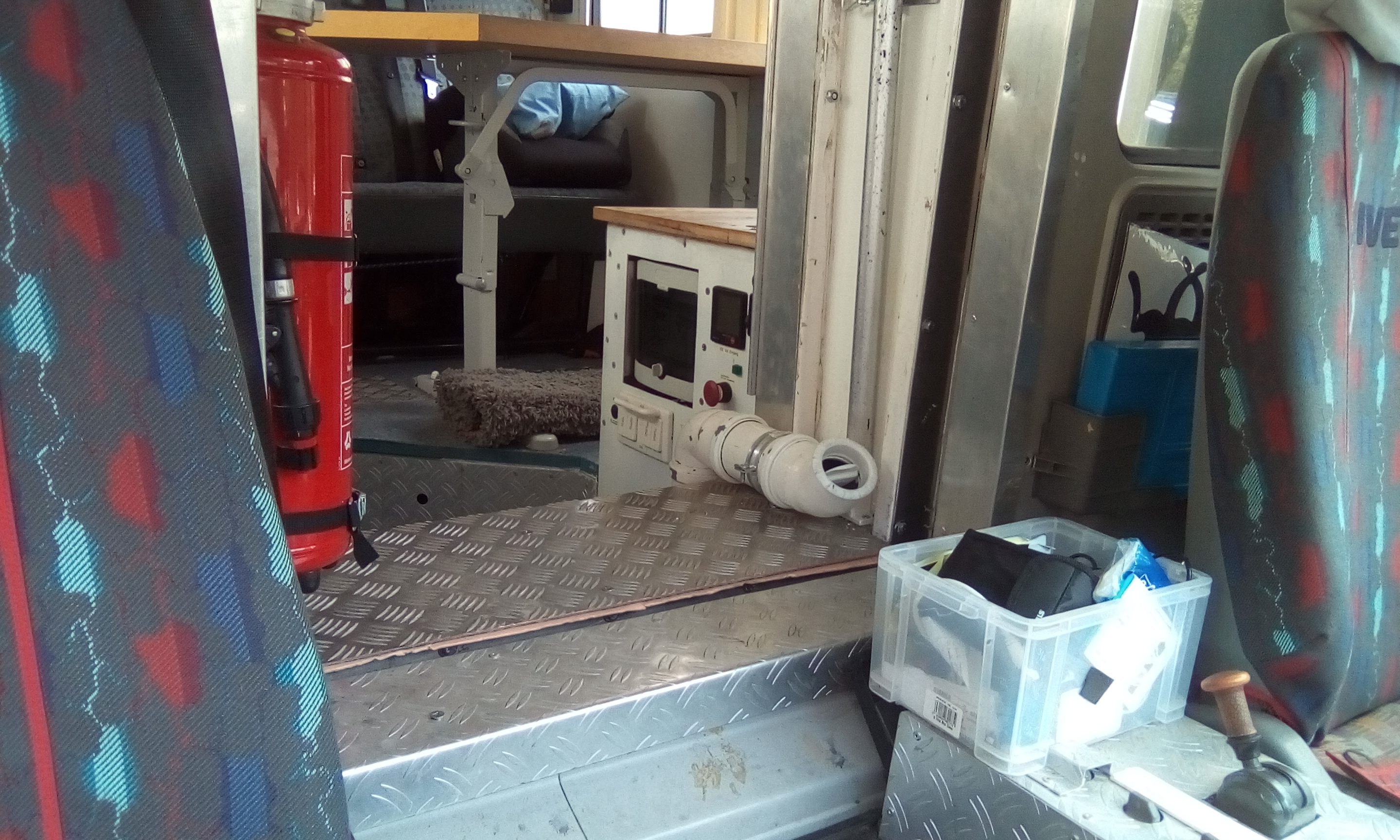

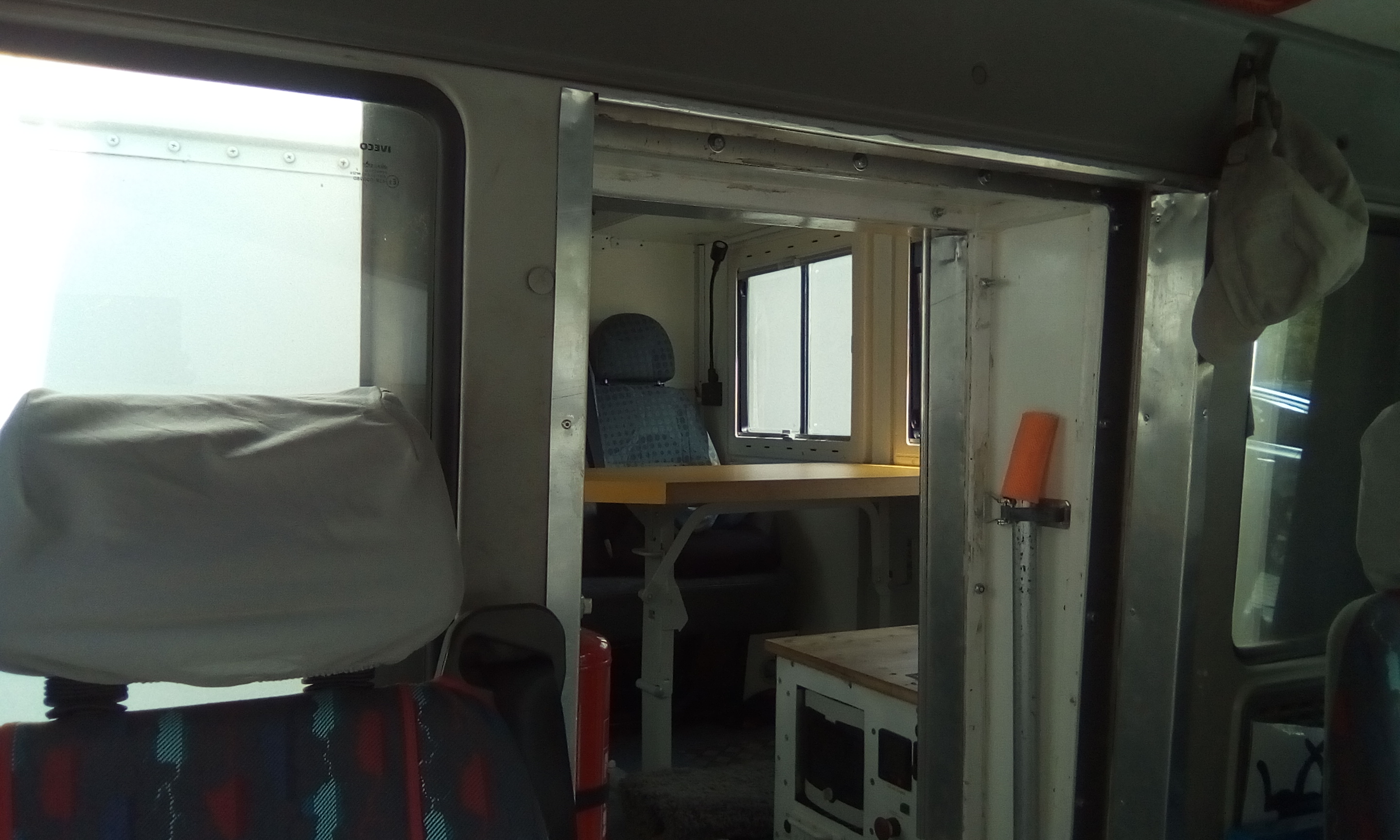

ich habe in meinem Iveco-Eurocargo einen Durchstieg mit den Maßen 69 x 95 cm. Beim Bau des Durchstieges hatte ich keine Infos von Iveco eingeholt. Der untere Holm der Kabine wurde natürlich nicht beschädigt und muss auch erhalten bleiben. Ansonsten hätte ich eigentlich nur das Blech zwischen den beiden Fenstern entnommen. Ich habe dann um den Ausschnitt einen Alurahmen mit Alublechplatte geschraubt.
Nach bisher über 15000 km erkenne ich keine Unregelmäßigkeiten.

Vielen Dank Andreas
So wie Du das gemacht hast, stelle ich es mir auch vor.
Die Zeichnung habe ich von der Fa. welche den Durchstieg macht.
Dies sei das grösst-mögliche Mass, welches vom Hersteller freigegeben sei. Das glaub ich nicht so ganz.
Ansonsten Probleme bei einem Unfall mit der Versicherung..bla ..bla.. bla..
Denke mir eher, dass die Fa. vergessen hat mir vorher die Zeichnung zur Freigabe zukommen zu lassen und der Durchstieg bereits gemacht ist.
(beim letzten Tel. Gespräch, zwischen den Zeilen gelesen?)
Leider finde ich von Iveco betr. dieser Freigabe-Garantie nichts. Sonst dann halt über den Händler.
Da könnte man doch ein ein grösseres Loch rausschneiden.
