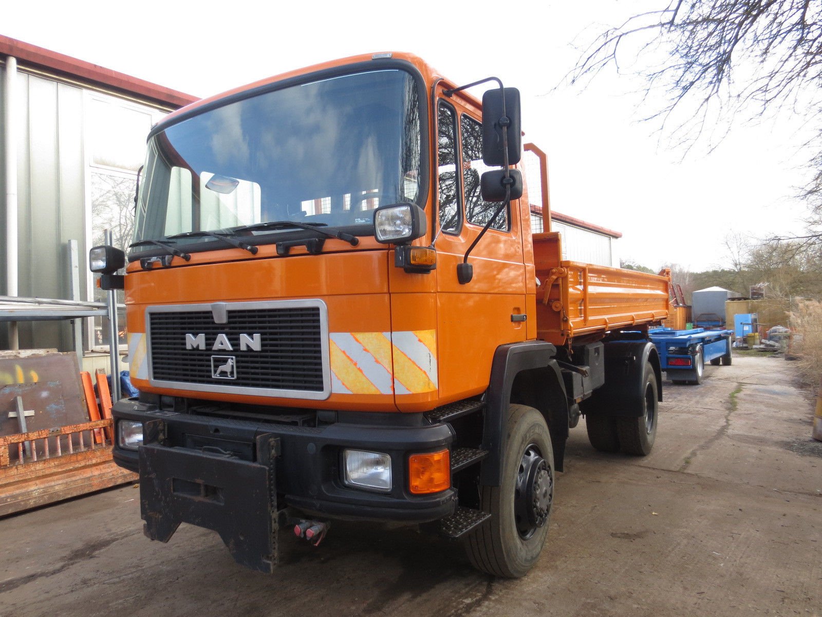

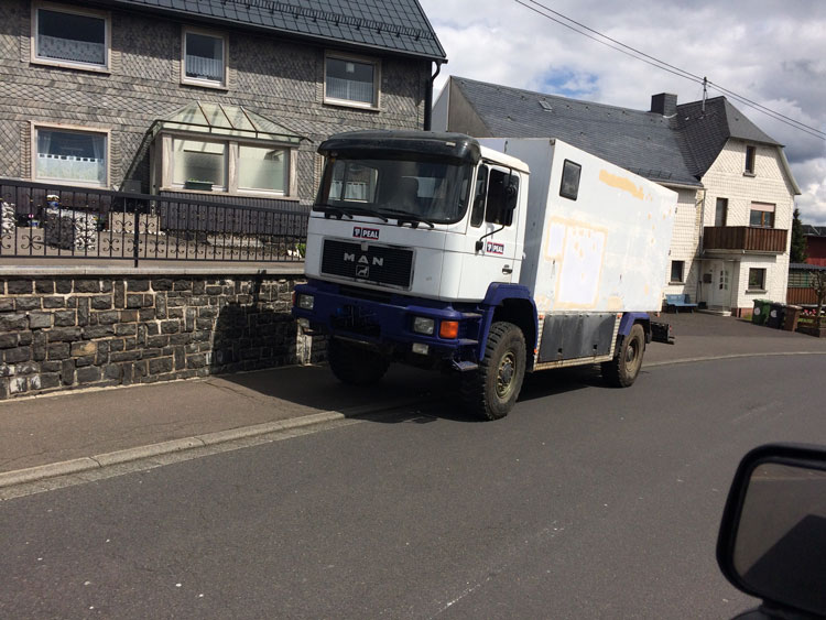

Hier noch ein F90,
gestern bei einem Kundenbesuch, erst fährt er hinterm Haus her, dann sehe ich Ihn an der Tankstelle, schlussendlich habe ich Ihn mal angehalten;)).
Das ist Marco's F90. Woran merkt man das man alt wird? An Marco, der Kerl ist gerade mal Anfang 20, hat extra den C gemacht um seinem Hobby zu fröhnen, AllradLKW. Vielleicht meldet er sich ja an und erzählt was von sich und seinem Auto.

@ Guido: Oh, klasse Laster, den du gesichtet hast. Cool! Respekt an den Kollegen, dass der mit Anfang 20 sich sowas schon realisieren kann - ich konnte mir da gerade eben nen verrosteten VW-Bus leisten. Wäre echt klasse, wenn der seinen Weg hier ins Forum finden würde. Weißt du noch, was das für ein LKW war? Ein 17.232 oder ein großer mit 300 oder mehr PS?

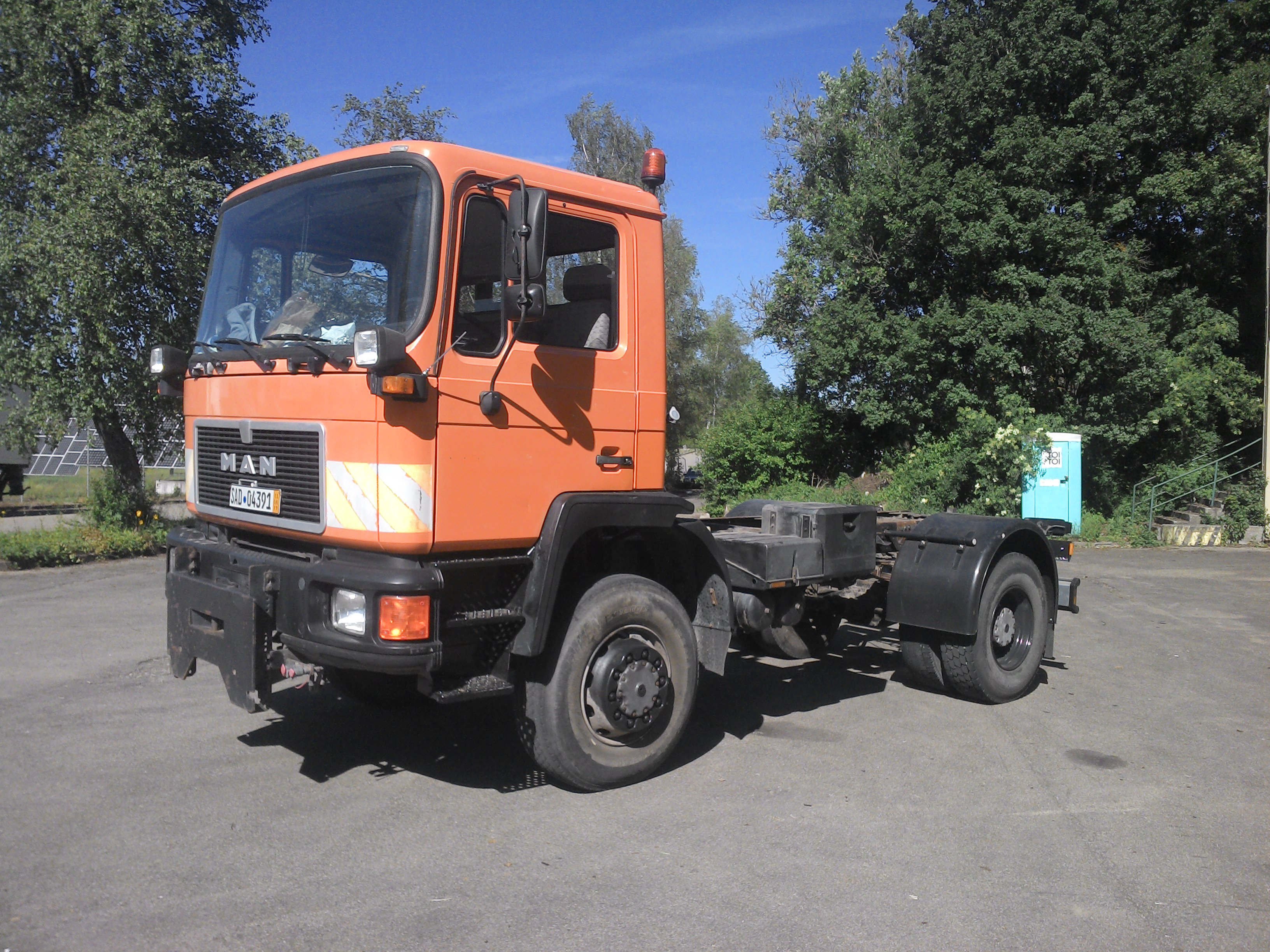

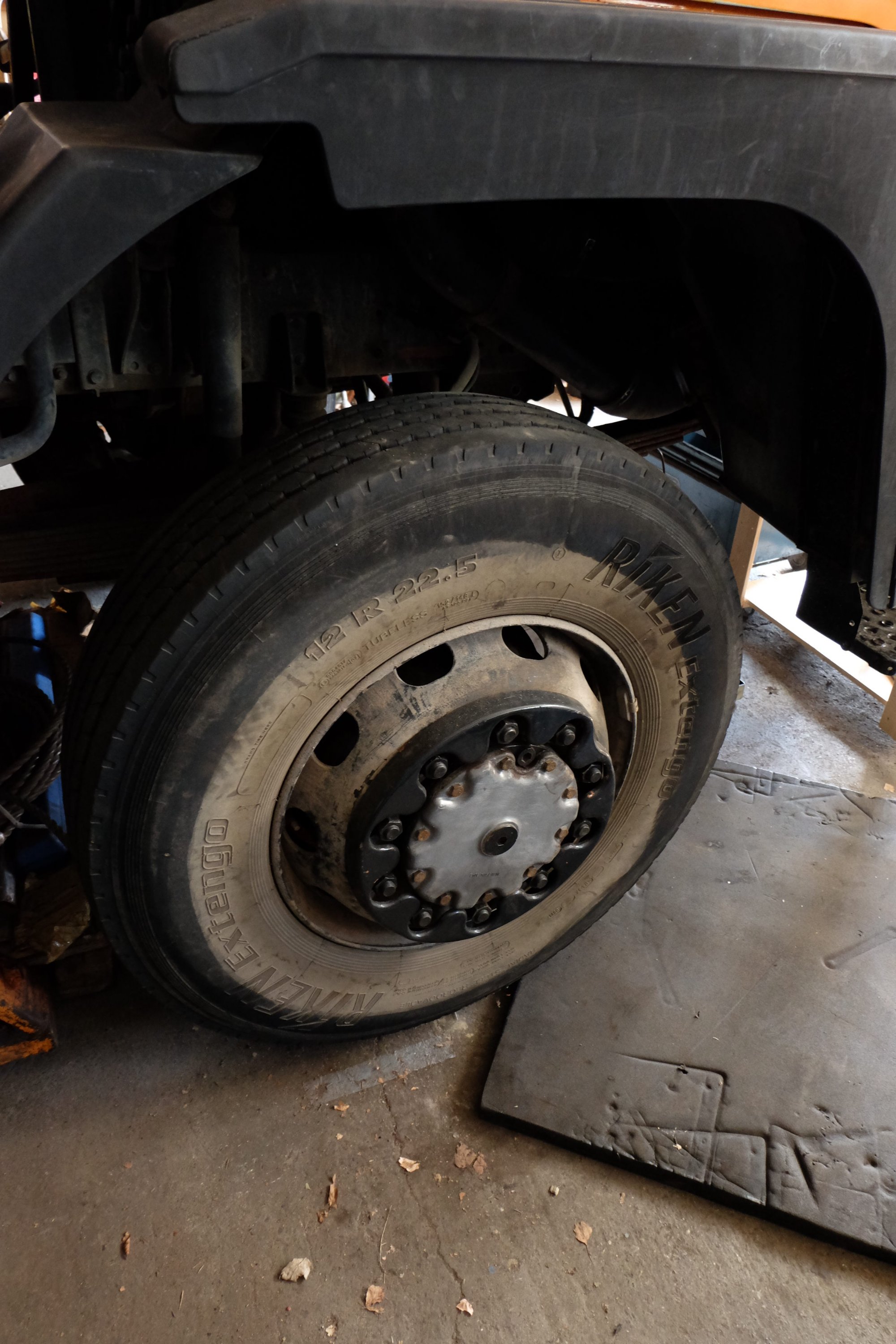

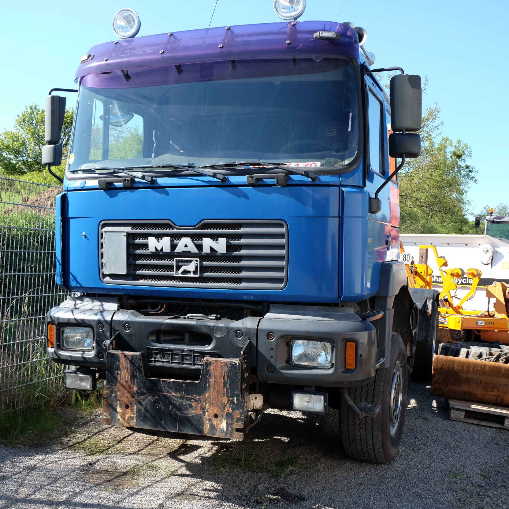

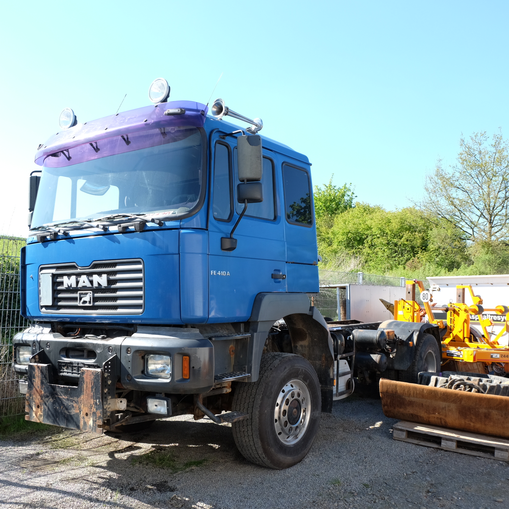

södele, ich bin jetzt endlich meinen ersten MAN besichtigen gewesen... Und zwar habe ich mir einen F2000 414FE SZM Bj. 2001 angeschaut. Der hatte zwar eine Menge runter (eigentlich viel zu viel) und zwar 950 Tkm, aber der Grund warum ich hingefahren war, ist dass der einen Austauschmotor drin hatte, der gerade einmal 350 tkm runter hatte. Und es ging mir jetzt auch nicht direkt um einen Kauf, sondern primär wollte ich mal "in natura" einen fahren. Meistens ist es ja so, dass einem vor Ort dann Dinge einfallen, an die man vorher nicht gedacht hatte.. Der LKW war auch schon mit einem Vorkaufsrecht belegt, und der Kollege hat den dann auch gekauft. Aber immerhin habe ich jetzt einen ersten Eindruck von einem F2000 mit 410 PS und habe sodann auch einige Vor- und Nachteile ausmachen können. Hier ein kleiner Bericht:
Erstmal war ich erstaunt, wie gut erhalten ein LKW mit fast einer Mio. km sein kann! Der LKW ist wohl (zumindest mechanisch) gut gepflegt worden. Er fuhr sich bis auf die Lenkung wunderbar - die war hinüber. Motor, Getriebe war aber alles top. Optisch hatte er jetzt doch ziemlich viel Rost - er wurde im Winterdienst eingesetzt...
Zuerst einmal muss ich sagen, dass ein schwerer F2000 SZM schon echt ein ziemlicher Brummer ist! Ich war doch schon beinahe etwas eingeschüchtert von den Dimensionen. Da ist schon alles ziemlich fett und riesig: Kardanwellen, Fahrzeughöhe, Fahrzeugrahmen...

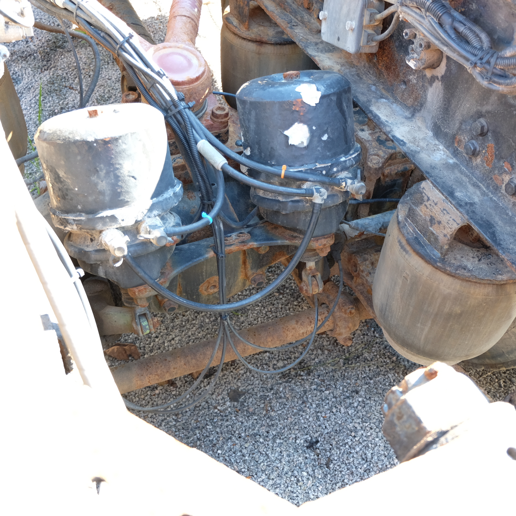

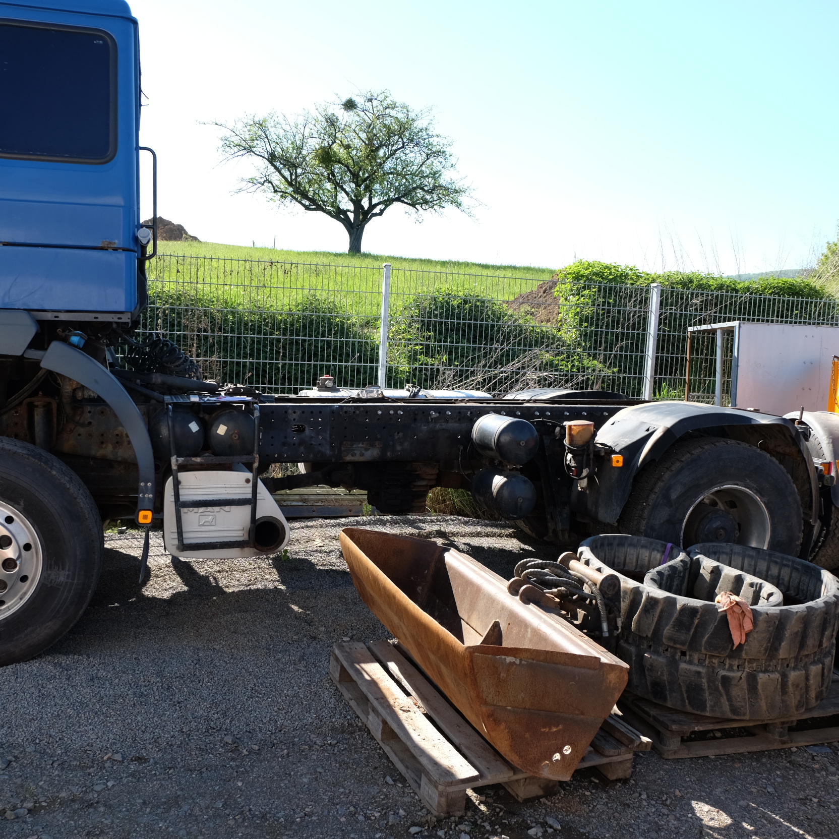

Fahrzeugrahmen: Insbesondere mit dem Rahmen hätte ich nicht gerechnet. Die C-Profile sind unheimlich hoch. Ich habe jetzt leider vergessen nachzumessen, aber ich glaube, dass die bedeutend höher sind als bei einem Pritschen-LKW. Frage mich, ob das daran liegt, dass SZM vlt. stabiler ausgelegt werden müssen? Ich frage mich nun, wie es mit der Verwindungsfähigkeit bei so einem fetten Fahrzeugrahmen aussieht. Der ist dermaßen "heavy-duty" und halt für 40to. Züge ausgelegt. Bei 40to Zuggewicht wird der sich vlt. gut verschränken. Ich frage mich aber nun, wie es aussieht, wenn das fertige Reisegewicht später "nur" 11-12 to ist? Wäre natürlich blöd, wenn der Rahmen so groß und kräftig ist und sich nachher Null verschränkt?! Und dann geht der Rahmen nach vorne hin auch y-förmig auseinander. Hätte ich auch nicht gedacht. Könnte mir vorstellen, dass das die Verwindung auch noch erschwert. Was meint ihr?

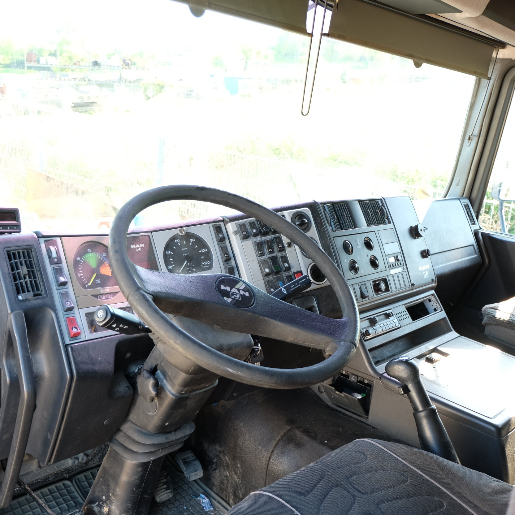

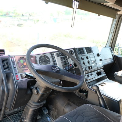

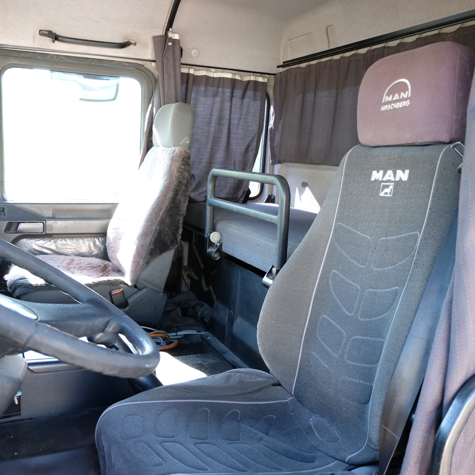

Fahrkomfort: Der war natürlich (wie erwartet) der Hammer. Die Kabine ist luftgefedert und sehr gut schall isoliert. Deshalb ist das Fahren in dem echt unheimlich komfortabel. Genauso wie bei den 4x2 SZM aus dem Fernverkehr, die ich schon kannte. Die Federung des LKW war auch wunderbar. In vorherigen Posts wurde ja befürchtet, dass der LKW "hoppelig" fahren würde ohne Auflieger. War aber nicht der Fall. Ich muss aber dazu sagen, dass der F2000 hinten Luftfederung hatte. Es kann sein, dass einer mit hinterer Blattfederung "hoppeliger" ist..
Der Lärmpegel in der Kabine war auch sehr angenehm: Bei 90 km/h konnte ich mich mit meinem Beifahrer (dem Verkäufer) sehr angenehm und leise unterhalten - kein Vergleich zu meinem 170d11. Bei 90 km/h war die Drehzahl auch in einem perfekt-kommoden Bereich. Bei 90km/h im höchsten Gang (16. Gang) drehte er 1.600 U/Min - in der MItte des grünen Bereichs. Absolut top! Wir hatten ja befürchtet, dass die Allrad-F2000 kurz übersetzt wären. Aber zumindest diese SZM ist lang übersetzt.. Eigentlich beste Voraussetzungen für ein Langstreckenfahrzeug...
Mir sind aber nun Zweifel gekommen, ob die Kabine nicht zu weich gefedert ist?! Auf der Straße ist das natürlich wunderbar, aber wie verhält es sich mit einer so weich luft-geferderten Kabine im Gelände? Ist das nicht zu weich? Oder kann man die Luftbälge vom Härtegrad regulieren? Kann man die vlt. mit mehr Druck beaufschlagen und die werden härter? Weiß einer von euch da was drüber?

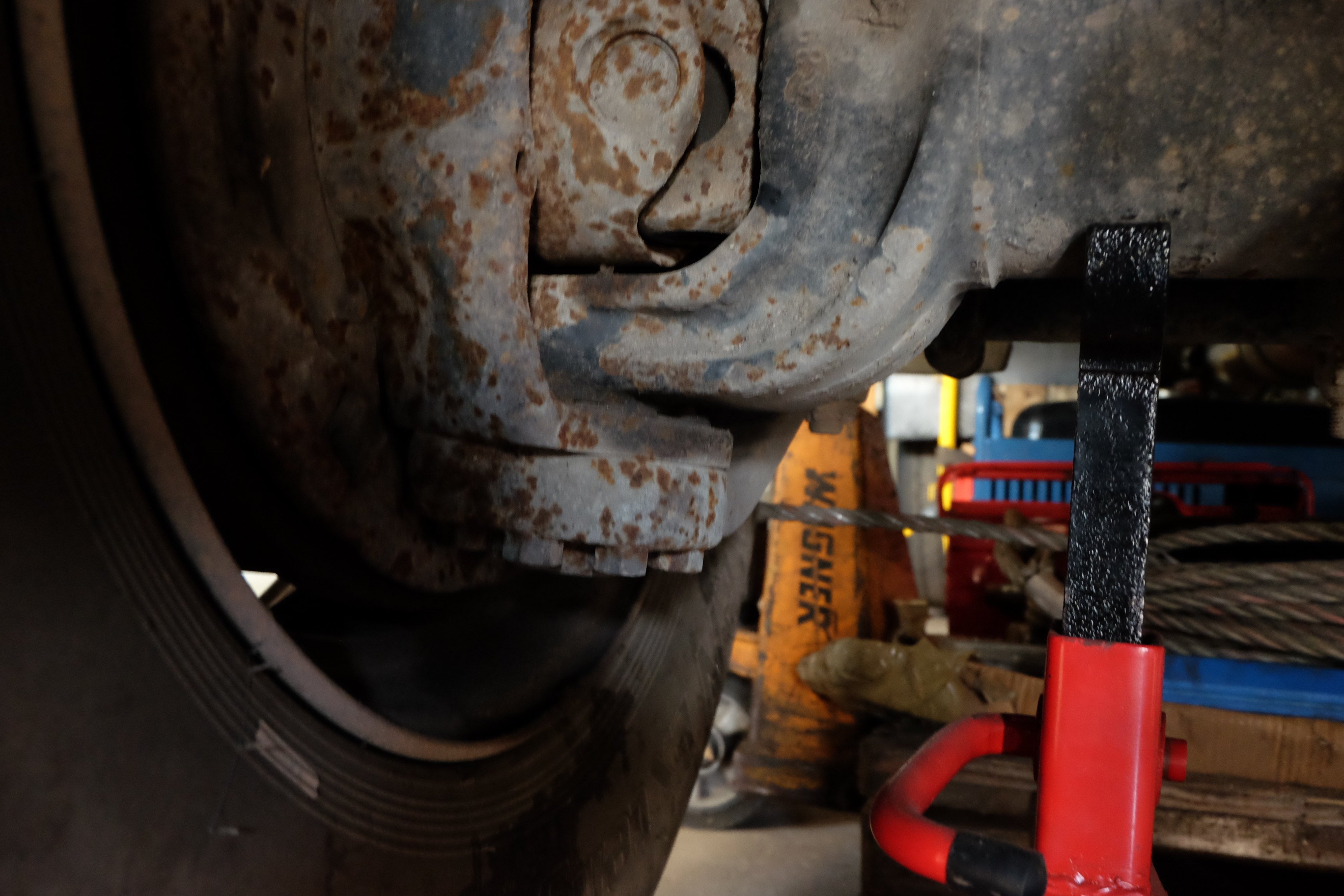

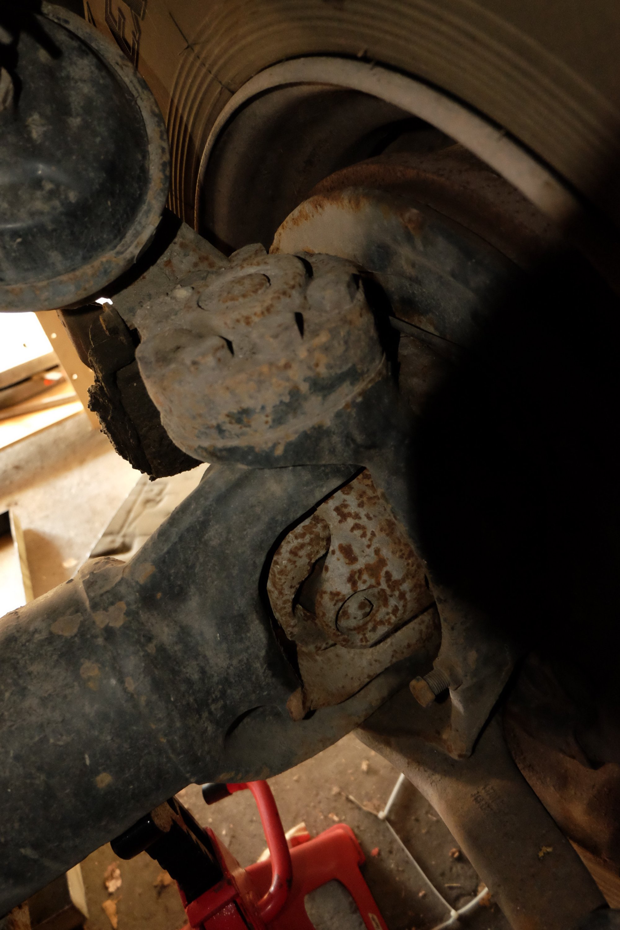

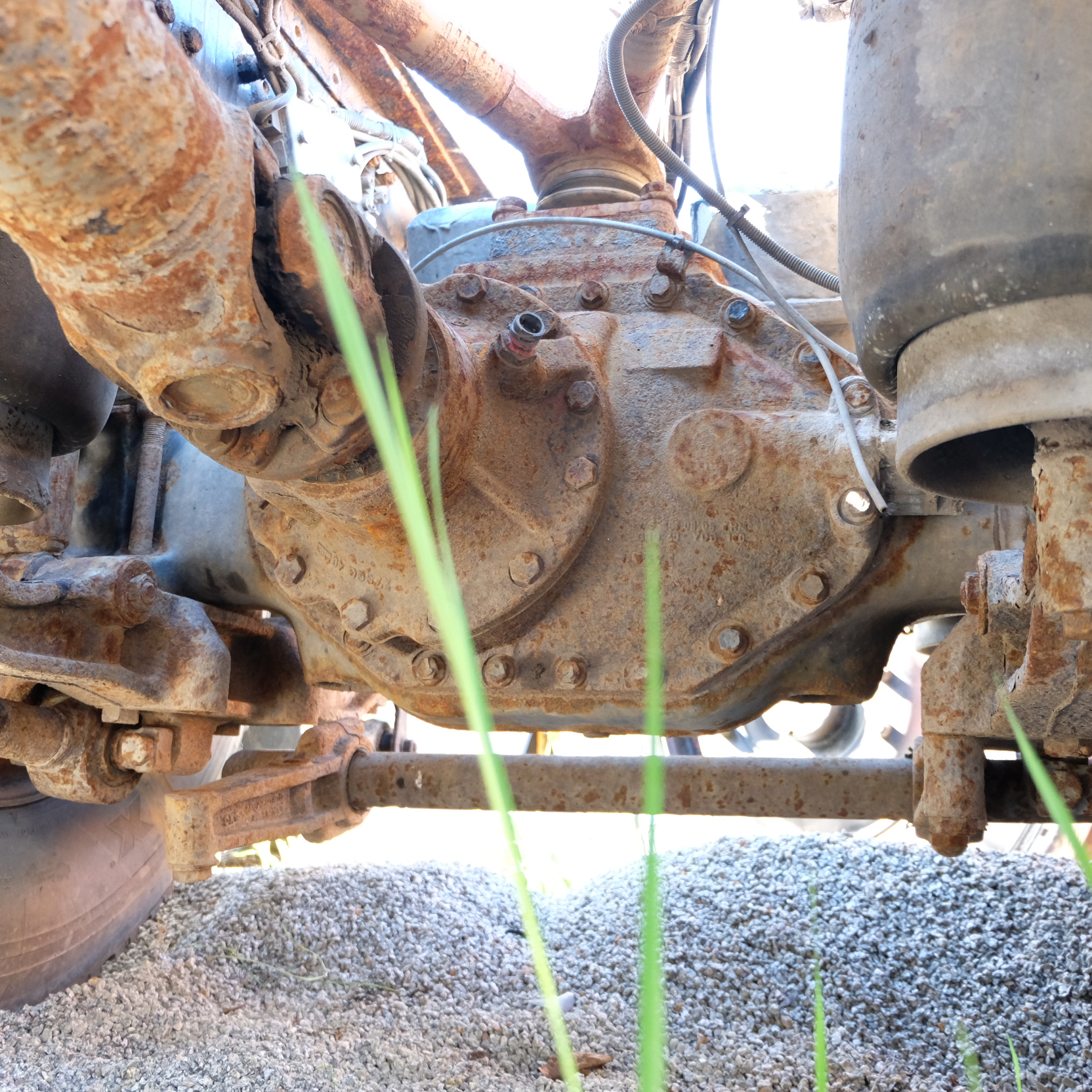

Stabi an Hinterachse: Was ich aber gar nicht gut fand: Der Stabi an der Hinterachse ragte ziemich weiß nach unten. Bei meinem 170d11 hat der Stabi etwa Achsrohr-Höhe. Aber bei dem F2000 ragte der deutlich über das Achsrohr nach unten. So verliert der LKW ca. 10 cm Bodenfreiheit! Das ist natürlich gelinde gesagt suboptimal. Ich weiß nicht, ob das nun an der Luftfederung liegt. Vlt. haben luftgefederte Achsen immer so dicke Stabis, die nach unten raus ragen? Oder es ist ein SZM-spezifisches Problem? Vlt. haben die SZM, die hinten Blattfederung haben, keine so tief gehenden Stabis...
So, nachfolgend noch ein paar Fotos:

Stabi Hinterachse: Bei mir sieht es anders aus, der schaut nicht unter der Achse raus, habe aber auch eine Blattfederung. Auf wunsch mach ich mal ein Bild und versuche es mal hier rein zu stellen.

ich bin dieser Marco, dessen LKW gesichtet wurde von Guido.
Ich habe seit längerem vor mich mal hier vorzustellen, allerdings bin ich bisher zeitlich noch nicht dazu gekommen, da ich jede Frei Minute bis spät Abends an meinem LKW verbringe.
Welche "Erfahrung" ich dir durch meinen F90 geben kann:
Fahrgestell: Ich war mit meinem Spielzeug mal im Offroadpark in Fürstenau, der Rahmen verwindet sich, das auch nicht zu knapp. Mein Hilfsrahmen und der Koffer sind starr mit dem Rahmen verbunden, was ja die Verwindungsfähigkeit verschlechtern sollte. Aber der Koffer hat sich im Verhältnis zum Führerhaus ordenlich bewegt. Bilder habe ich leider keine.
Fahrkomfort: Ich habe keine Kabine die Luftgefedert ist, nur mit Stoßdämpfern und Federn, was ich aber, auch im Gelände, als angenehm empfunden habe, wobei meine Erfahrung bestimmt nicht so weitreichend ist wie bei anderen Menschen hier. Vielleicht als Gedankenanstoß: Wenn das mit der Luftfederung nichts sein sollte, kann man sich ja vorab mal Informieren ob man vielleicht nicht umrüsten kann auf die F90 Variante.
Beim F90 gibt es verschiedene Achsübersetzungen, ich denke das dies beim F2000 auch so sein wird. Allgemein sind meist ja Bundeswehr/Armee Fahrzeuge eher kurz übersetzt (F2000 gibt es ja auch von der Armee)

So sieht es unter meinem auch aus. Blattfedern hinten, der Stabi endet unter der Achse, ist aber nicht tiefer wie die Schrauben von den Federbrieden.
Fahrerhaus ist mit Stoßdämpfer und Schraubenfedern gelagert. Für meinen Eindruck, vom Komfort vollkommen ausreichend.

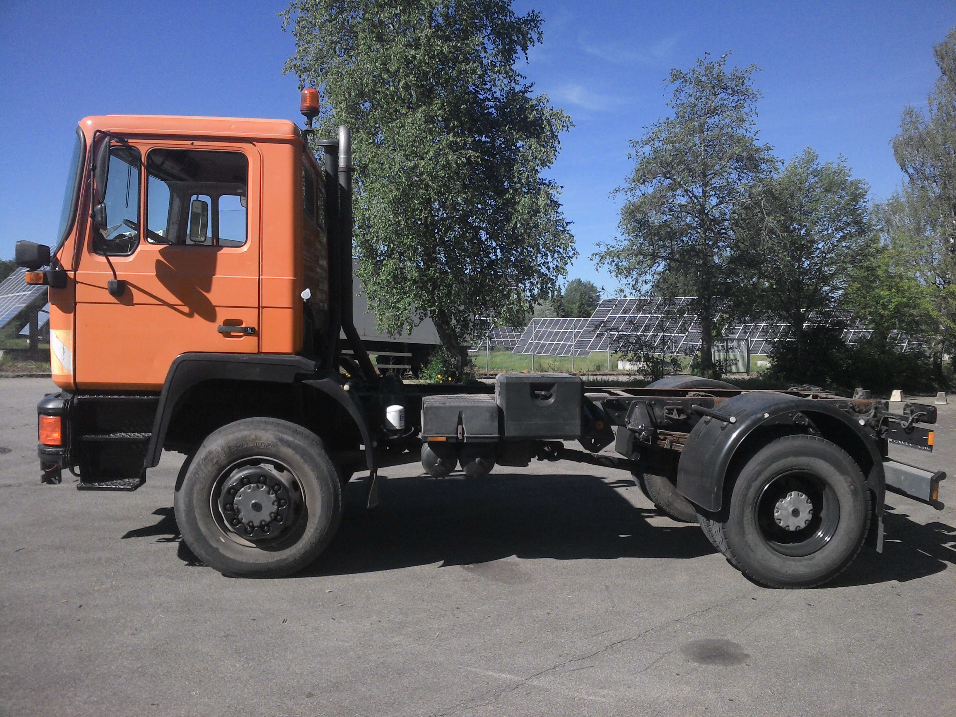

Tach zusammen,
dieser Threat "ruht" nun schon eine ganze Weile. Es ist knapp ein Jahr vergangen und in der Zwischenzeit hat sich bei mir Einiges getan und hierüber wollte ich euch mal auf's "Laufende" bringen:
Und zwar habe ich den Magirus verkauft. Dann sah es auch erstmal so aus, dass ich aus finanziellen und zeitlichen Gründen so vernünftig bin und das LKW-Hobby (erstmal) auf Eis lege und mir keinen neuen Laster kaufte. Es kam noch hinzu, dass die Probefahrt mit dem fetten F2000 (Bericht oben) bei mir auch ganz schön nachgewirkt hatte und ich ins Grübeln kam.. Und zwar war mir die SZM einfach ne Nummer zu groß, zu schwer, zu fett.. An dem LKW war alles so groß dimensioniert, dass ich ob dieser Dimensionen doch ein wenig die "Hosen voll hatte" und mir das dann doch nicht zutraute...
Aber wie es so ist, kommt es dann doch manchmal anders als man denkt... Die LKW-lose Zeit führte dann doch zu ziemlichen Entzugserscheinungen bis dann doch die Unvernunft siegte und ich mir wieder einen LKW gekauft habe
Uuund zwar einen MAN 17.232 FAK...
Wie gesagt war mir der F2000 SZM mit dem fetten Motor (mit 12 l Hubraum und 400 PS) dann doch ne Nummer zu groß. Deshalb ging ich eine Klasse tiefer und schaute mir F90 oder besser gesagt M90 mit dem kleineren Motor an (D0826 mit 6,6l Hubraum und 230 PS) an. Irgendwie fühlte ich mich bei diesen LKWs schon weit eher "zu Hause". Von den Dimensionen war alles was angenehmer (Kardanwellen, Rahmen, Motor
etc) und irgendwie schon fast mit dem Magirus zu vergleichen (naja, aber doch noch ne Schippe größer
). Ich habe mir dann ein paar angeschaut, die allerdings ziemlich "abgelutscht" waren, bis ich dann schließlich bei einem ex-Kommunalfahrzeug zugeschlagen habe (Bilder unten). Generell fährt sich der LKW sehr angenehm und hat mich sofort überzeugt. All die Punkte, die ich beim Magirus zu kritisieren hatte / die Schwachpunkte waren/sind, sind beim M90 besser.. Ganz konkret:
- Fahrkomfort/Geräuschkulisse: Da ist der MAN eine ganz andere Liga. Die Geräuschkulisse ist echt annehmbar. Bei der Überführungsfahrt bekam ich ein Grinsen ins Gesicht, als ich bei 90 km/h auf der Autobahn telefonieren konnte - das war beim Magirus undenkbar oder zumindest alles andere als angenehm..
- Bremsen: Der MAN hat eine fantastische Bremsanlage. Komplette Luftbremsanlage (keine Hydraulik/Luft-Bremsanlage wie beim Magirus), die richtig zupackt. Die Bremsanlage ist halt für 17 Tonnen ausgelegt und dementsprechend hat man enorme Reserven..
- Achsen: Der MAN hat mal richtig fette Achsen. Vorne und hinten AP-Achsen. Die Radaufhängung der Vorderachse (Tragring etc) sieht mal dermaßen robust und fett dimensioniert aus, dagegen war die Achse vom Magirus Feinmechanik. Ich denke/hoffe mal, dass bei der Achse die ausgeschlagenen Tragringe und brechenden Antriebswellen wie beim Magirus beim MAN der Vergangenheit angehören..
Natürlich gibt's aber auch Schattenseiten:
- Federung: Da der LKW für 17 to konstruiert wurde ist die Federung gerade im unbelasteten Zustand extremst hart. Naja, aber es ist ja nix drauf auf dem Laster - reines Fahrgestell halt. Ich hoffe, dass wenn dann eines Tages der Wohnkoffer drauf ist, dass das dann wieder annehmbar wird. Außerdem sind die Federpakete auch absolut trocken, fettfrei und rostig. Ich hoffe, dass hier Fetten auch schonmal einen gewissen Fortschritt bringt. Evtl. lasse ich die Federn auch noch aufsprengen...
- Mein LKW hat zwar ne niedrige Laufleistung (gerade mal 210 tkm), jedoch eine hohe Betriebsstunden-Anzahl des Motors. Der LKW hatte einen Kran hinten drauf. Ich vermute mal, dass die im Kommunal-Betrieb immer nur in den Nachbarort getuckert sind, also nichts gefahren sind aber der Kran dann den ganzen Tag im Einsatz war... Auf jeden Fall denke/hoffe ich, dass der Antriebsstrang aufgrund der geringen Laufleistung in einem guten Zustand ist. Aber dem Motor muss ich mich noch widmen: Ich glaube, der Turbo ist hinüber und siffen tut er auch ganz gut.. Naja, ich glaube dass der Motor meine größte Baustelle an dem Laster sein wird..
Tja, insgesamt finde ich den Laster aber richtig geil. Fahren macht richtig Spaß mit dem.. Ich hoffe, dass eines Tages, wenn ich die gröbsten Baustellen an dem LKW überarbeitet habe er mir treue Dienste leisten wird...

Mein F2000 hat „nakisch“ bei 4800mm Radstand mit 365/85R20 und Wechselrahmen 8,8t.
Der Fahrzeugrahmen, Federaufhängungen und Blattfedern sind wirklich groß dimensioniert.
Ich schätze mal das das reisefertige Fahrgestell, mit den Tanks, Staukisten, E-Radträger, 4 Punktwechselrahmen, 14.00er usw. auf gut 10t kommt.
