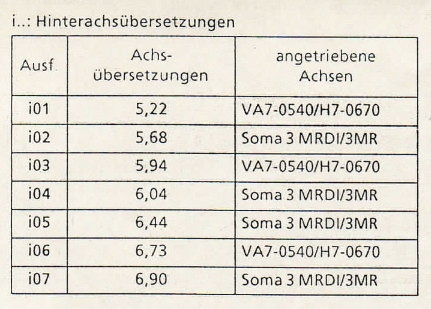

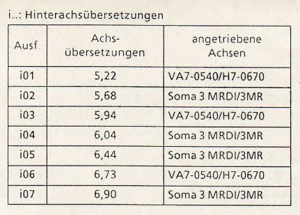

Weil ich gerade bei der Datensicherung drüber gestolpert bin...hier wird doch öfter mal über die Frage nach den verbauten Achsen am G90 oder 8.136/8.150 sinniert. Habe dazu im folgenden mal die verfügbaren Übersetzungen und den optischen Vergleich dargestellt.
Diese Übersetzungen waren gängig:

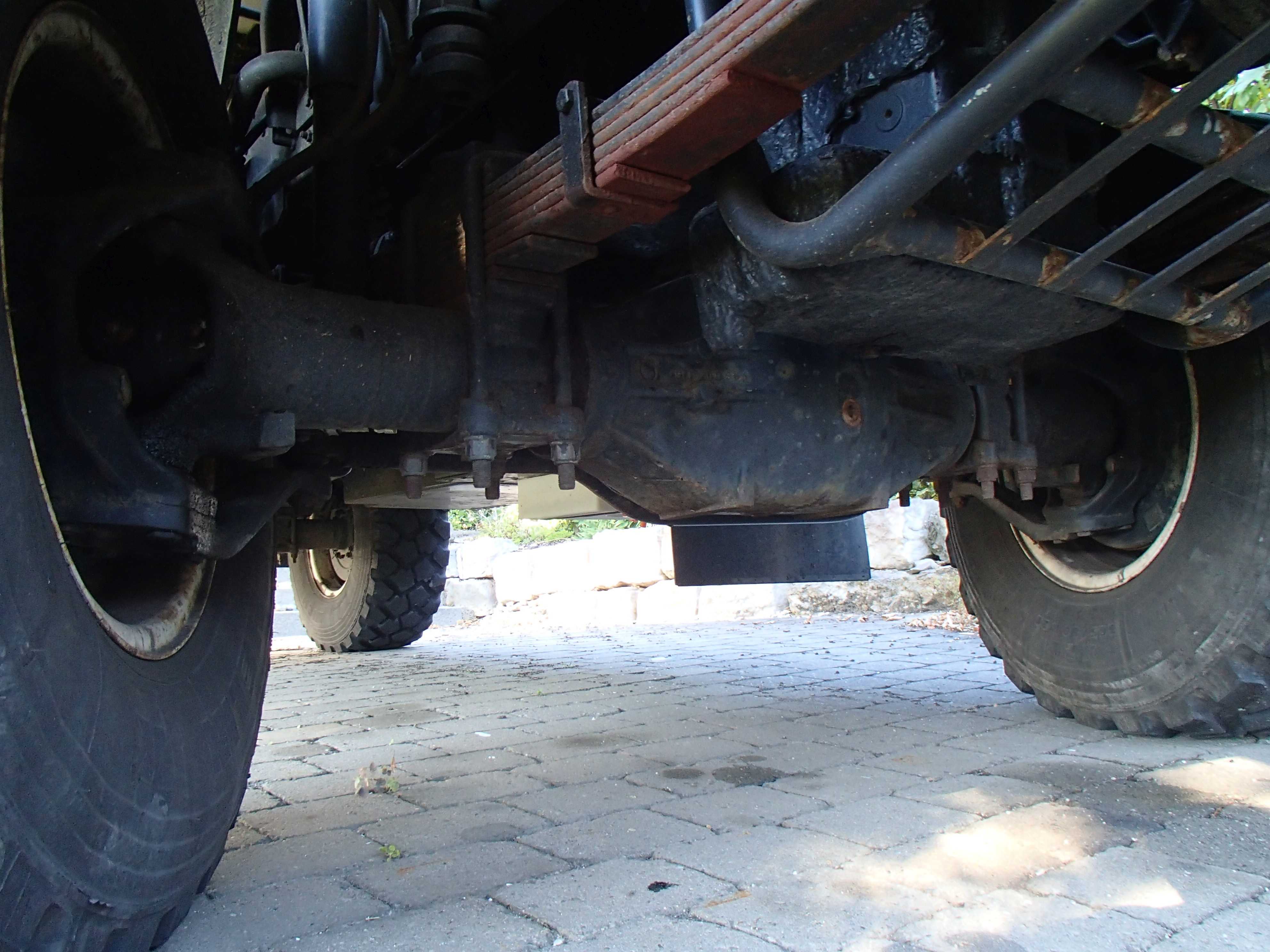

So sehen die Soma-Achsen aus (nicht von der merkwürdigen 2ten Lima ablenken lassen):

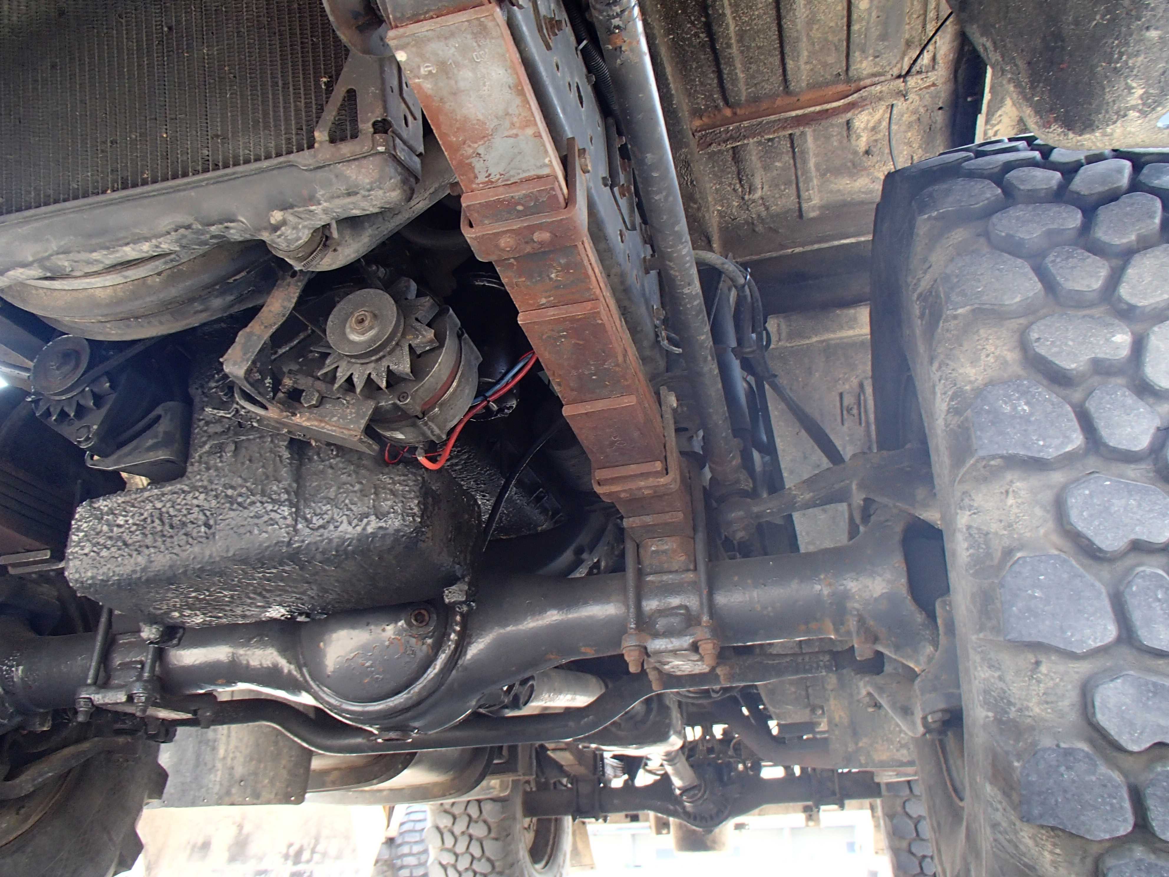

Im Vergleich dazu die MAN-Achsen:
