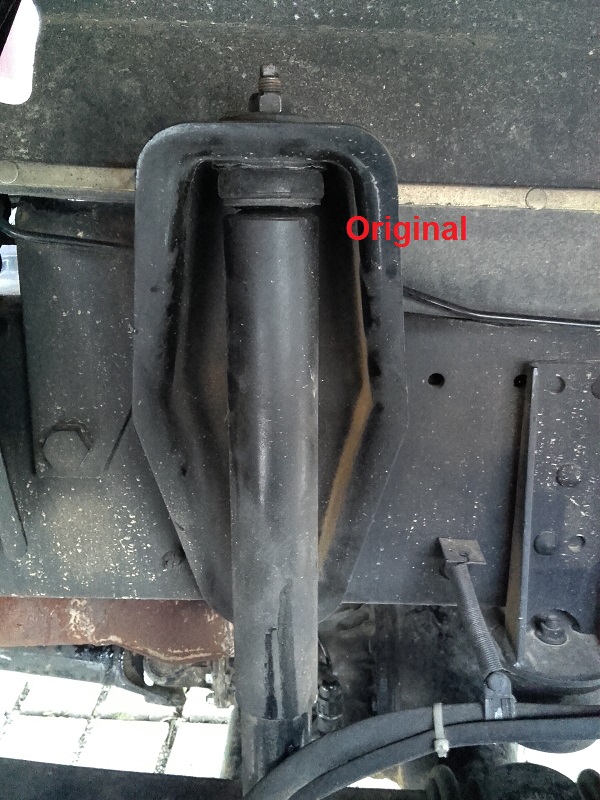

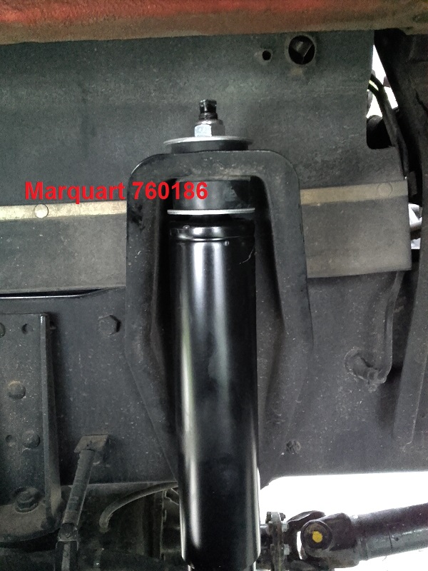

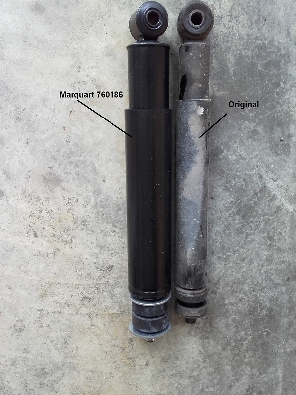

habe einen MAN 8.136 FAE BJ87, habe letzes Wochenende die Dämpfer vorne erneuert,
nun fährt der LKW wie auf Schienen, ohne ewiges nachwippen beim Bremsen oder bei Bodenwellen.
Habe die Marquart 760186 verbaut, passen genau rein.
Zum Vergleich anbei ein paar Bilder.
chabbes
chabbes

So, die Antwort von Marquart ist schon da. Die Empfehlung für unser Fahrzeug lautet:
761186 S Stoßdämpfer VA 220,00 netto pro Stück
770001N SP Stoßdämpfer HA 235,00 netto pro Stück
Sobald ich die OE Nummer von den aktuell verbauten Dämpfern ablesen kann, telefoniere ich mit denen noch mal.
Gruss,
