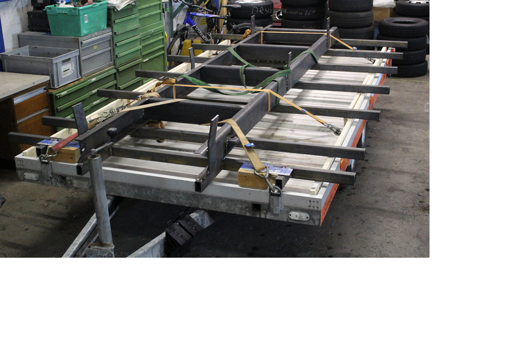

Zwischerahmen Magirus IVECO 80-16
Re: Zwischerahmen Magirus IVECO 80-16

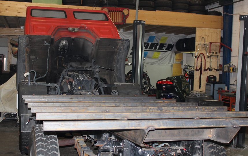

Ich hab sowas erwartet
Ist was dazwischen gekommen.
Aber jetzt gehts los. Sicherlich nicht so schnell wie einige hier im Forum, Aber ich möchte schon noch in diesem Jahrhundert starten.

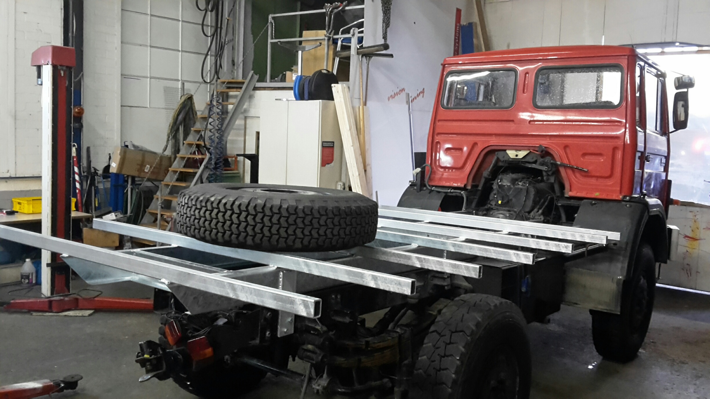

Sooo...Feierabend für heute.
Der erste Teil ist geheftet
Am nächsten Montag geht`s weiter

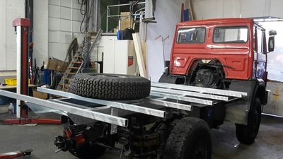

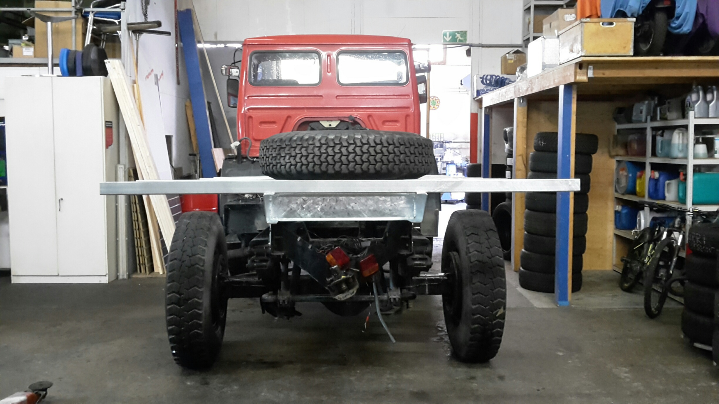

wie viel Platz ist denn zwischen Radoberkannte und Unterkannte Hilfsrahmen - das sollten so 20 cm sein - wirkt auf dem Bild etwas knapp?
Gruß, Marcel
Gruß, Marcel
Hallo Marcel....
ja, ein doofes Bild hab ich da reingestellt.
Der Abstand zwischen der Radoberkante und der Oberkante des Hilfsrahmens (das Rad bewegt sich genau zwischen der zweit- und dritthintersten Taverse des Hilfsrahmens) beträgt 22 cm.
Wir sind am Montag nochmal am Schweissen...Querführungen, Festlager, etc. Dann setz ich wieder ein Bild (ein besseres) in den Thread.
Aber danke für deine Sorgen um mich
Ich muss mich bei diesem Teil der Arbeit voll auf die Erfahrung und das Können meiner Freunde verlassen. Mein Teil folgt noch.
Gruss Didi
Gruss Didi

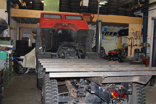

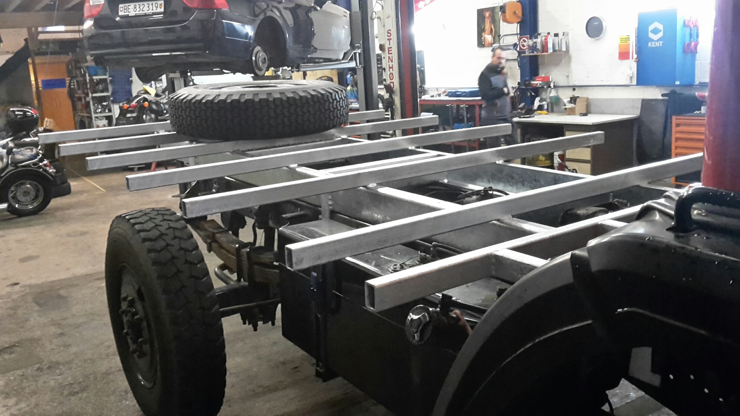

So...Marcel,
hier sieht man es ein bisschen besser. Sind genau 22cm

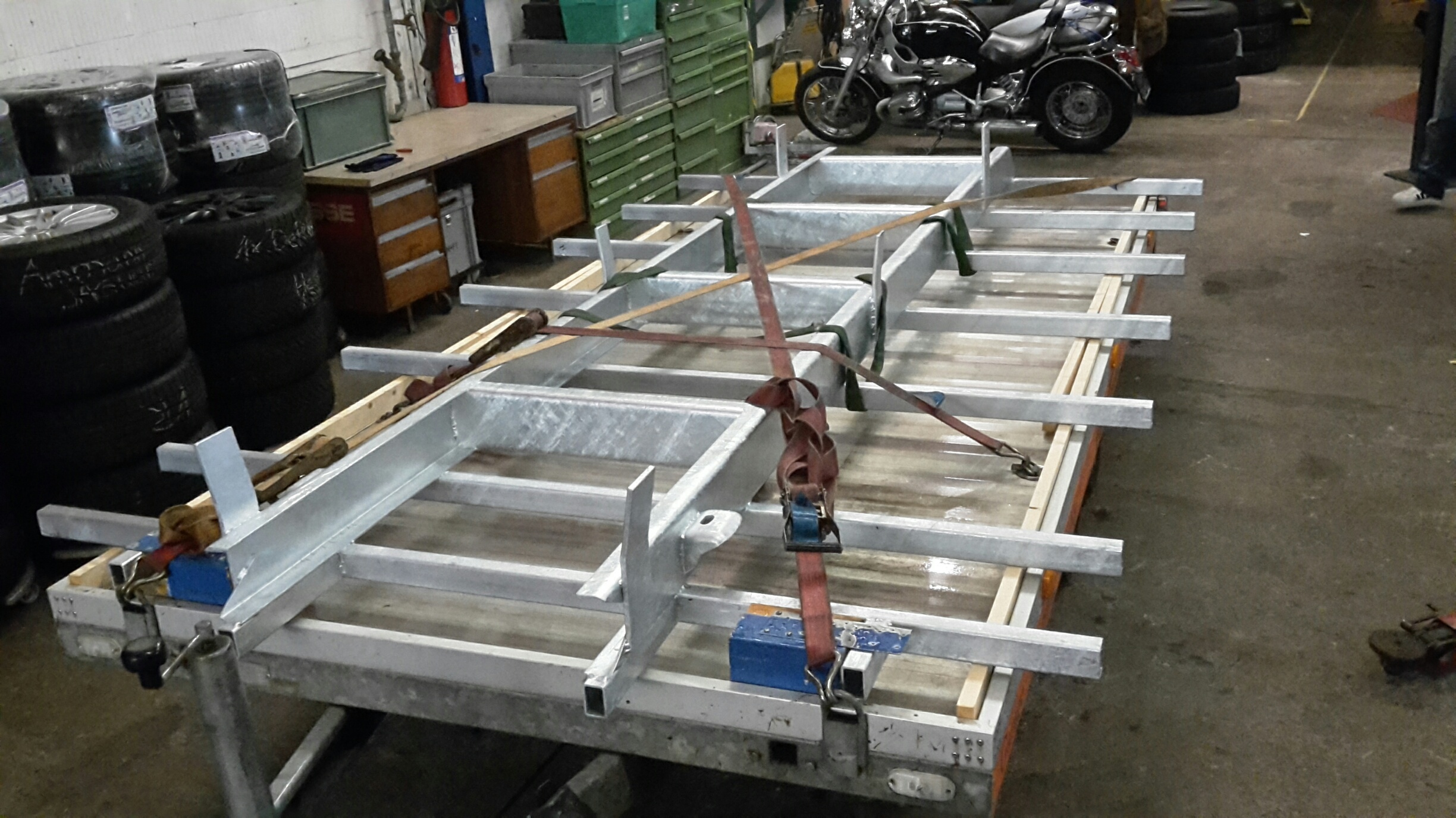

und nun ab, in die Verzinkerei...

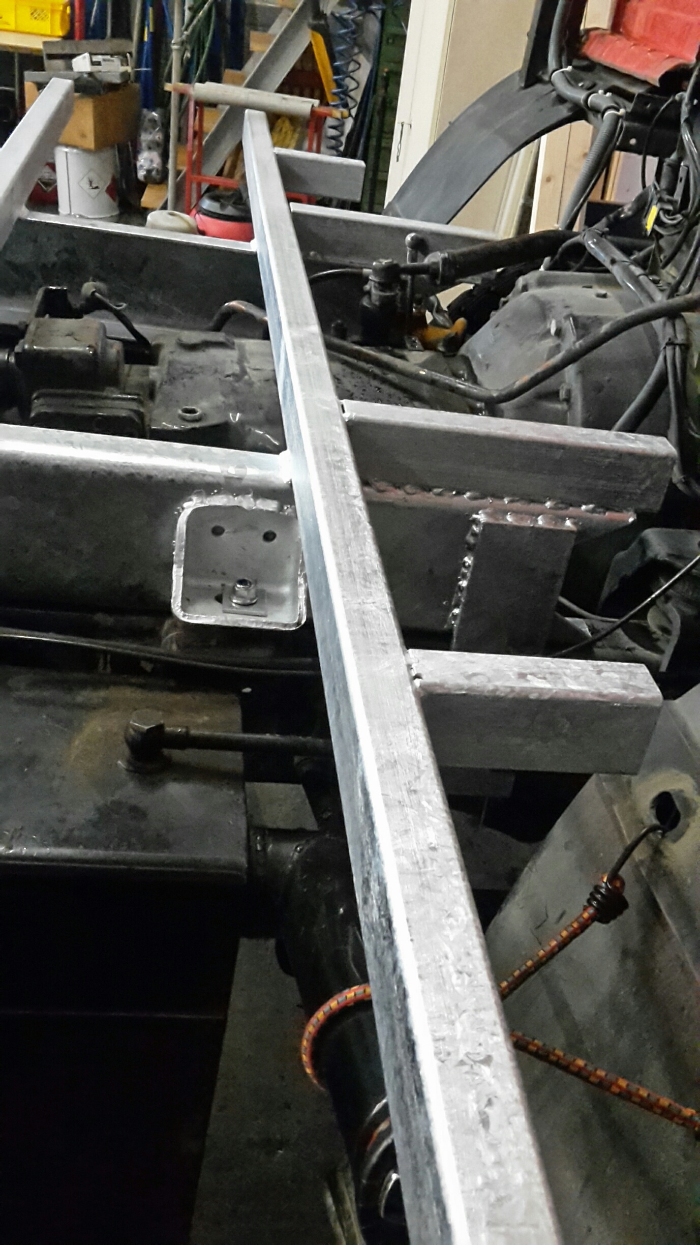

warum ist denn da alles so lustig gepunktelt anstatt geschweißt?
Basti
Basti
Hab ichs mir doch gedacht,dass das nicht unbemerkt bleibt
Ich muss nun meinen Schweisser in Schutz nehmen. Die Anlage streikte ab und zu.
Ich hab mich entschieden, das er weiter machen soll. Es soll halten und nicht an einem Schönheitswettbewerb teilnehmen.
"Haaalllooo Ralf, ich hab deine Ehre gerettet"!!! Ich bin schuld
