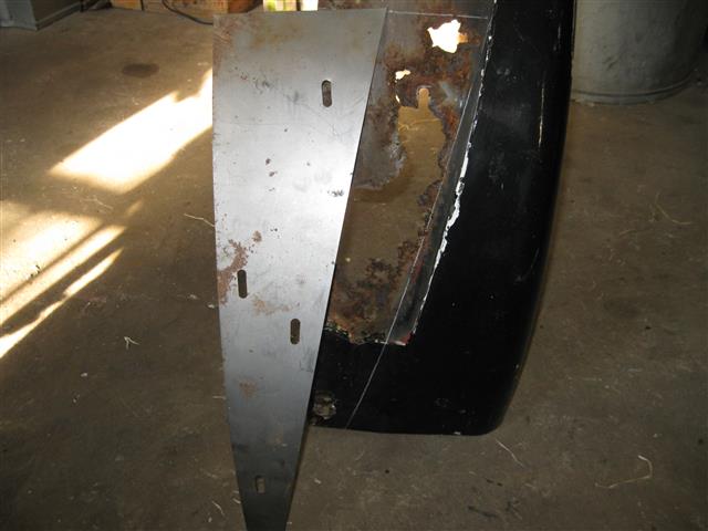

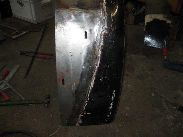

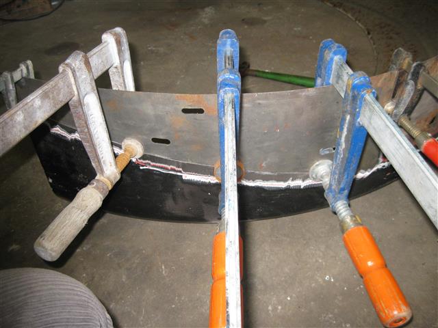

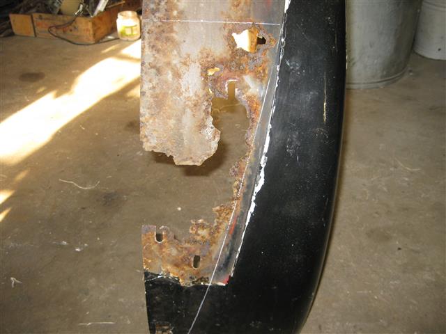

Kommt drauf an was geklebt wird oder geschweißt wird, ich halte überhaupt nix von punktschweißen an Türenden und Karosserieteilen. Das ist das ideale Versteck für Rost der später alles auseinander drückt, dann ist der Schaden größer wie vorher. Ich habe meine Kotis Stoßgeschweißt mit Pausen dazwischen damit sich nicht das Material durch die Hitze verzieht. Das habe ich auch gemacht weil ich in der Hinsicht ein Pingel bin , das muss jeder für sich selbst wissen. Bei einem Kofferbau würde ich da auch anders vorgehen.
Ich habe noch die Bilder von meinem Kotflügel auf dem Rechner, habe sie schonmal hier eingestellt.
So habe ich es gemacht. In umgekehrter Reihenfolge.
Gruß der Christian
