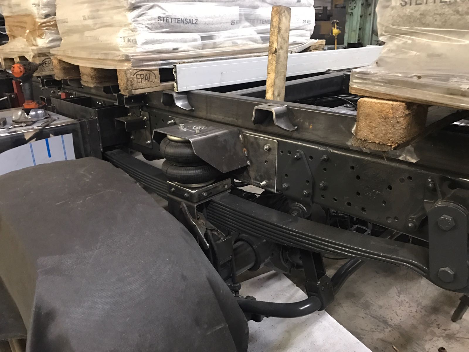

#22 Beitrag von TN360 » 2017-02-22 20:36:22
Also, es ist schon gemacht worden und es fahren MB LK 9-11 damit auf deutschen Strassen rum. Natürlich mit TÜV. Auch an unserem Fahrzeug sind die Luftbälge schon eingebaut.
Ich wollte eigentlich mit jemanden sprechen, der eigene Erfahrungen mit einem Luftbalg anstelle der Schwerlastlage gesammelt hat.
Konkret möchte ich gerne wissen, wieviel Last die Luftbälge tragen müssen.
Nach dem ich mir ein Datenblatt eines ALB auf der Wabco-Webseite angeschaut habe, sehe ich hier nach Einstellung des richtigen Niveaus kein Problem. (Wir bauen ein Wohnmobil mit maximal 1000kg Beladungsunterschied).
Alex

#23 Beitrag von JoDel » 2017-02-23 11:03:42
Moin Alex,
hast du den original mechanischen Endanschlag (Gummipuffer) ersatzlos gestrichen?
Die ganze obere Aufnahme des Federbalg wirkt recht filigran. Ich hätte Bedenken, dass gerade wenn die Achse auf Anschlag geht die Aufnahme überlastet wird.
Jonas

#24 Beitrag von TN360 » 2017-02-23 12:09:35
Hallo Jonas,
vorweg, ich baue dies nicht selber, sonder lasse es bauen.
Dein Eindruck ist richtig, die Aufnahme wurde mittlerweile verstärkt und verstrebt. Es waren keine Endanschlagsgummies verbaut, aber es werden welche auf der Achse montiert. So soll verhindert werden, dass die Achsen die Bälge durchschlagen.
Leider passt er Balg nicht zwischen Rahmen und Achse. So muss er aussen vorgesetzt werden.

#25 Beitrag von felix » 2017-02-23 16:21:39
es gibt die Bälge auch mit Anschlagpuffer im Balg selbst angeordnet. Verringert den Konstuktionsaufwand m.E. erheblich, da man mit einer Konsole auskommt.
MlG,

mich würde brennend interessieren, wie lang die maximale Länge des verbauten Zweifaltenbags ist und ob die für maximale Verschränkung ausreicht. Bei Verschränkung federt eine Seite viel weiter aus, als im regulären Fahrbetrieb. Ich denke, der negative Federweg des verbauten Teils ist sehr knapp bemessen. Dass solltest du testen, bevor er unterwegs abreißt.

Hab eine Frage zur ALB: Bei Trapezfedern mit Schwerlastpaketen besteht die Federkennlinie aus zwei geraden. Da wird gibt es bei der ALB ja auch nicht zwei verschiedene Kennlinien, je nachdem die Schwerlastpakete zum tragen kommen. Zumindest kann ich bei mir keinen "Kniepunkt" einstellen...
Gibt es für Parabelfedern effektiv quadratische Bremskraftregler oder wird die quadratische Kennlinie mit einer linaren Kennlinie approximiert?
Wenn das Gewicht durch die zusätzlichen Luftbälge immer ausgeglichen wird, kann dann nicht der Druck für die ALB verwendet werden?
Der müsste doch linear zum Gewicht sein.

ALB soll doch ein Überbremsen der HA verhindern und bei voller Beladung mehr Bremskraft auf die HA bringen , richtig? Da bei unseren Fahrzeugen aber fast immer der gleiche Beladungszustand vorliegt geht es nur noch um das Verhindern der Überbremsens. Das kann doch aber das ABS regeln. Oder liege ich da falsch?

Seapilot hat geschrieben:ALB soll doch ein Überbremsen der HA verhindern und bei voller Beladung mehr Bremskraft auf die HA bringen , richtig? Da bei unseren Fahrzeugen aber fast immer der gleiche Beladungszustand vorliegt geht es nur noch um das Verhindern der Überbremsens. Das kann doch aber das ABS regeln. Oder liege ich da falsch?
Knut
Ja- eindeutig. Das ABS ist NACHgeordnet, räderweise und soll das Blockieren von Rädern ja nach STRASSENzustand REGELN .
Ein ALB regelt den Bremsdruck nach Beladungs - UND fahreugdynamsichem Zustand (schaukeln, Nicken etc.) und soll die Bremskraft der Achsen anpassen.
