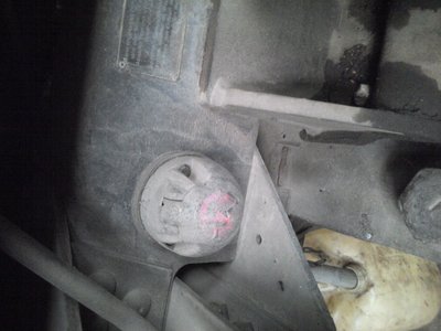

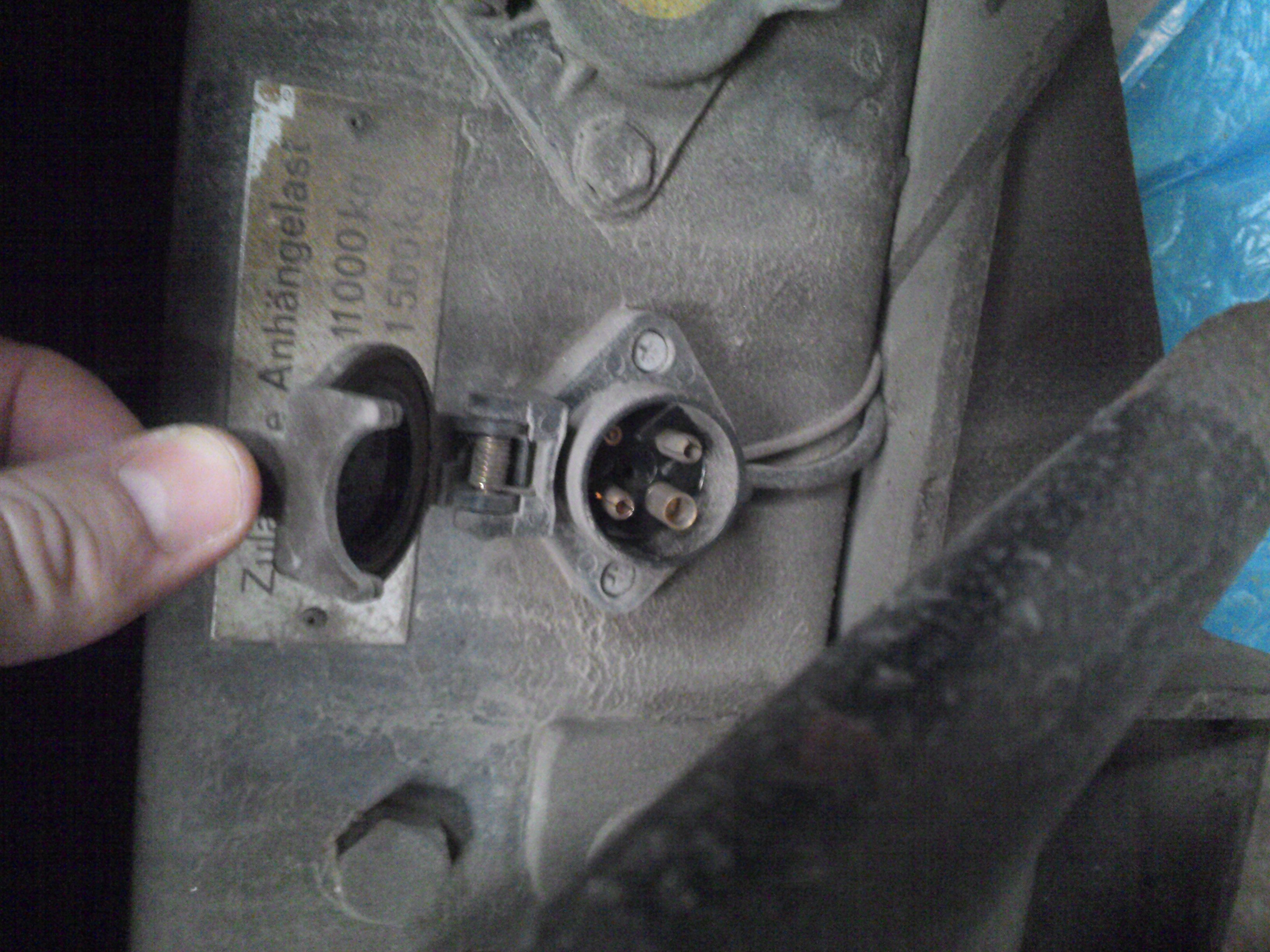

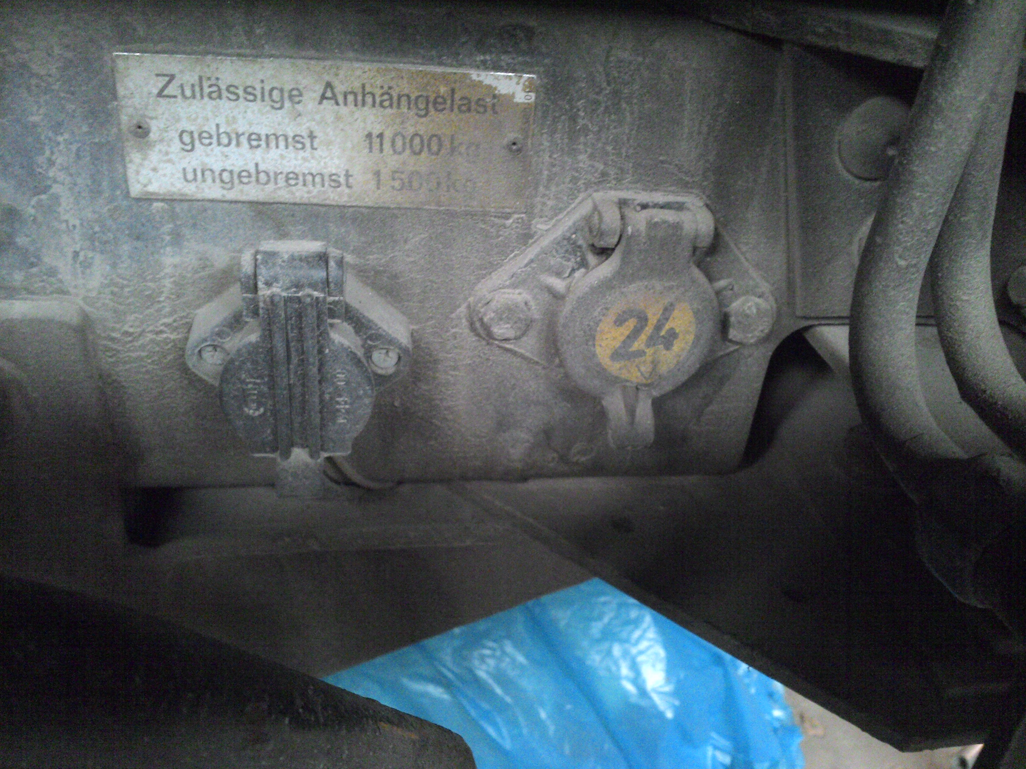

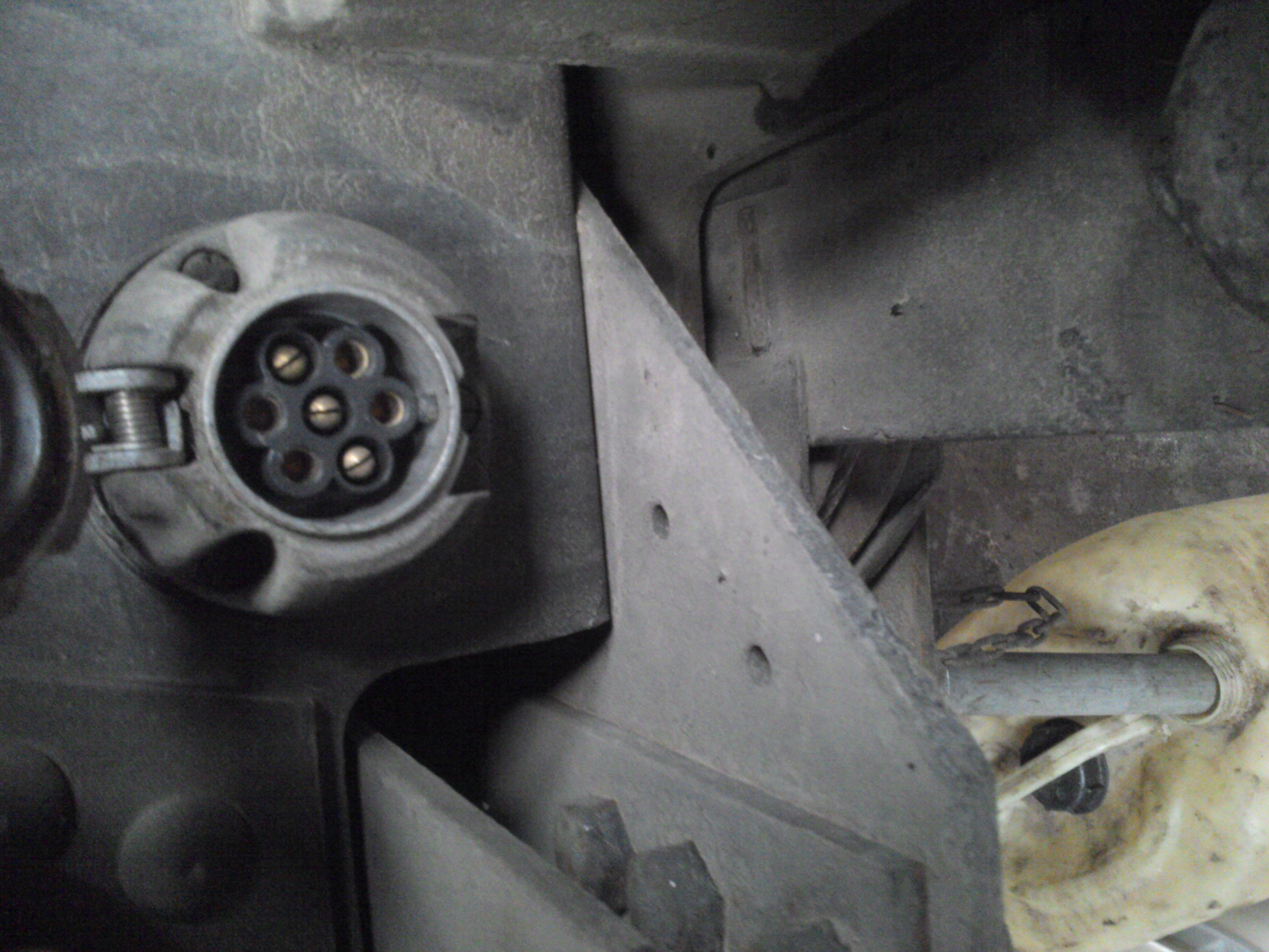

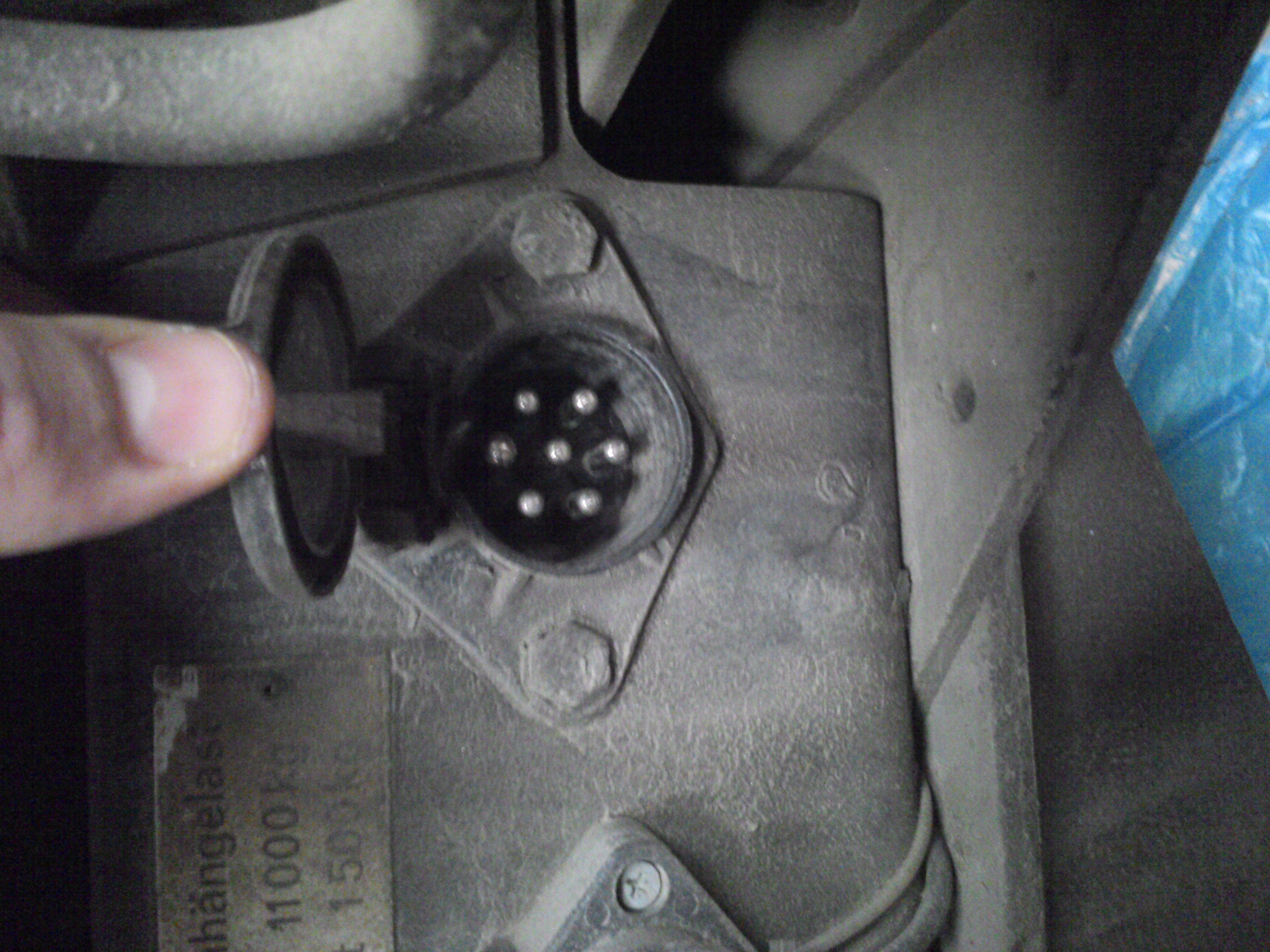

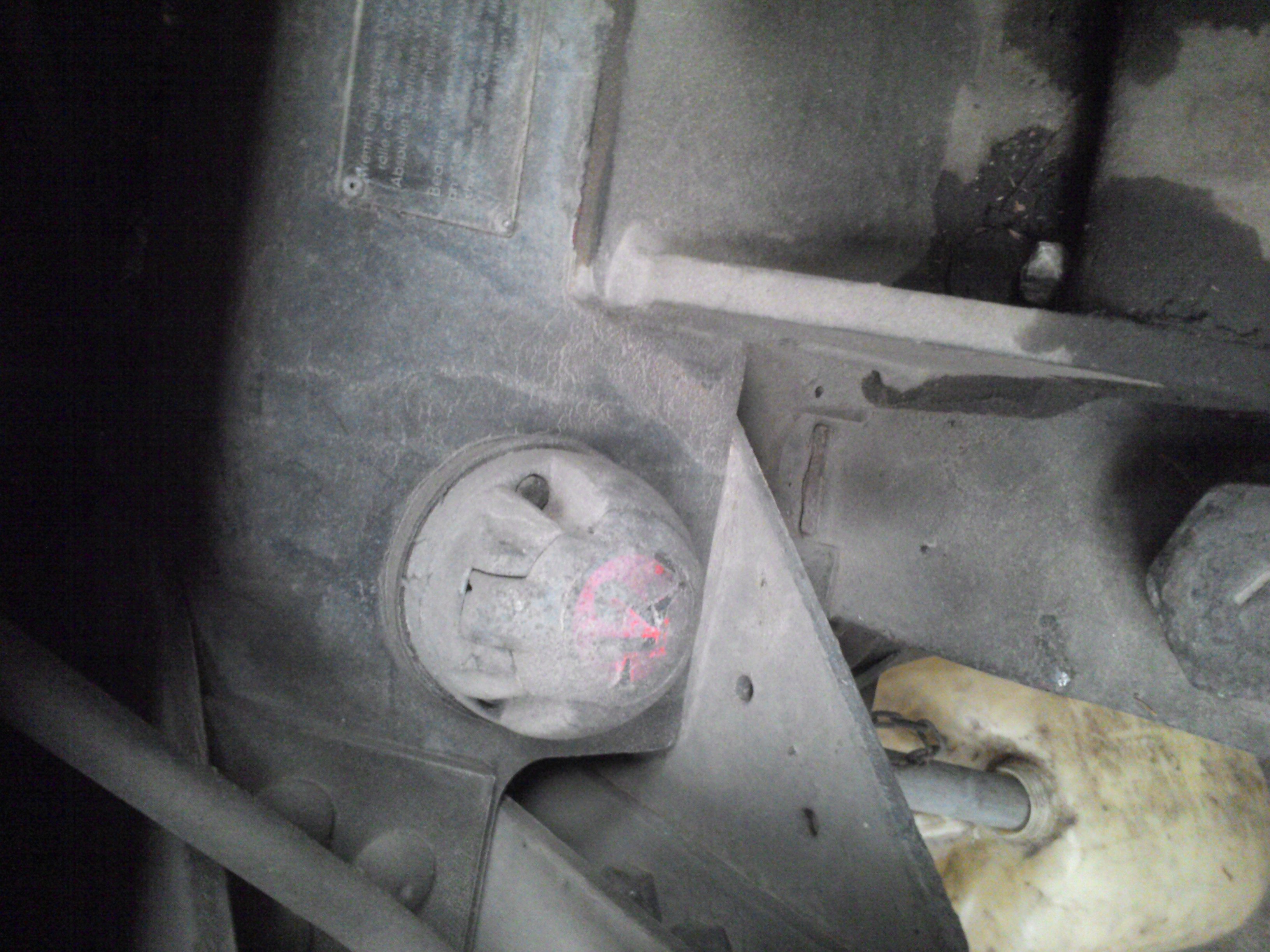

Ich hab auch mal ein paar Fotos der ganzen Sachen gemacht. Ich glaube aber, dass eine Dose für PKW-Anhänger ist. Aber die beiden anderen Dosen sind wohl für LKW-Anhänger...

danke schonmal für die Antworten.. Also muss ich ne Steckverbindung nach ISO 7638 nachrüsten, dann darf ich moderne Hänger ziehen.. Soweit so gut - klingt doch halbwegs machbar..
Danke auch für die Grafik, wie der Stecker / die Buchse belegt werden müssen. Aber wie kann ich das dann in der Praxis genau umsetzen? In etwa so:
- Pin 7 und 6 frei lassen.
- Pin 5: kleines Käbelchen nach vorne bis zum Armaturenbrett ziehen. Dort ein Warnlämpchen anschließen (geht da irgendeine Lampe, oder muss das eine spezielle sein?). Den zweiten Kontakt der Warnlampe schließe ich an Masse (wie aw_berthausen schon fragte)?
-Wie schließe ich dann die restlichen PIns an? 1 und 2 an Plus der Batterien (24V)? Und 3 und 4 an Minus der Batterien (24V)? Ich habe beim Googlen raus gefunden, dass Pin 1 und 4 wohl dickere Kabel brauchen (4mm²) und die restlichen Pins 1,5mm².
Ist das alles? Das wäre doch machbar? Oder habe ich etwas vergessen oder übersehen? Irgendwie fürchte ich, dass da irgendwo noch ein Haken an der Sache ist?
Kann mir denn noch jemand sagen, wofür dieser kleine drei-polige Stecker/Buchse an meinem Laster ist?

Die 3-polige Dose könnte für die Beleuchtung überhänger Ladung gewesen sein. Also Masse, Licht und Bremslicht oder zur Ansteuererung einer Winde.

Das ist eine sogenannte "Traktor-Steckdose":schaenglars hat geschrieben:Kann mir denn noch jemand sagen, wofür dieser kleine drei-polige Stecker/Buchse an meinem Laster ist?
https://www.google.de/search?q=traktor- ... 0&bih=1037
Wurde/wird hauptsächlich in der Landwirtschaft verwendet für die Stromversorgung spezieller Geräte. Was da nun wo genau angeschlossen wird, kann jeder Bastler selbst festlegen, da gibt es anscheinend keine Vorgaben.

Moin Peter!
Pin 2 auf Klemme 15 (Zündungsplus / geschaltetes Plus)
Pin 3 auf Klemme 31 (Masse)
Pin 4 auf Klemme 31 (Masse)
Pin 5 auf Kontrollleuchte mit max. 10w dann auf Klemme 15 (Zündungsplus / geschaltetes Plus)
Normal ist aber die Relaisschaltung so, dass nur wenn auf der ISO 7638 keine Spannung anliegt die Versorgung über das Bremslicht geschaltet wird.
Du hast bei ehemals mit 24v ausgerüsteten Anhängern nur die Leuchtmittel oder Leuchtmittel und Stecker auf 12v umgerüstet?
Normal sollte es reichen die ISO 7638 ABS/EBS Steckdose wie oben beschrieben an die 24v Bordspannung des KAT anzuschließen und den Anhänger sowohl mit der 12v Lichtanlage und der 24v ABS Anlage zu verbinden.
Um ganz sicher zu gehen, dass sich die 24v ABS Anlage und die 12v Lichtanlage nicht behindern könnte man auch die Verbindungen vom ABS zum Bremslicht Klemme 54 kappen.
Jonas

Re: Modernen Anhänger mit ABS und EBS ziehen? Mit nem 170d11
Falls man versucht, den EBS-Anhänger trotzdem (ohne Versorgung der Anschlüsse) einfach mit voll eingeregelter Bremsleistung zu fahren: es geht nicht.
Fahren schon, aber bremsen nicht. Hab's mal spaßeshalber ausprobiert...
Das Bremspedal kaum angetippt, gibt's 'nen mordsmäßigen Schlag und die Fuhre steht. Falls nicht, ist vermutlich das Zugmaul abgerissen
So derbe packt der Anhänger dann zu...
Moin Ihr Bremser,
Danke für Erläuterungen, jetzt ist mir alles klar. Dann werde ich also diese Dose bei Gelegenheit mal nachrüsten. Nicht unbedingt für meinen Anhänger, aber für jüngere ausgeliehene, Tieflader vom Erdbauer oder so..... ( Wobei die inzwischen 50 er Bolzen haben, da bräuchte ich noch mal ein Zugmaul zum tauschen - falls jemand sowas loswerden will, bitte melden !)
Mein 18to hat 12 v und entsprechenden Stecker, damit er auch hinter den Trecker kann, bei Frost lass ich die klasse T Leute damit fahren, dann geht das mit den offenen "Ballenwagen" nicht so wirklich.
Kat hat hinten permanent den Adapter drin, Fehlbedienung ohnehin durch Stecker Form ausgeschlossen. Aber die evtl Verbindung von 54 zum ABS könnte ich mal suchen.
Falls das Abs überhaupt noch funktioniert...... hat ja keiner ausprobiert in den letzten Jahren.
Danke und Gruß
Danke und Gruß
Jo, besten Dank. Jetzt weiß ich (theoretisch) was zu tun ist. Danke insbesondere Kami und JoDel für den Schaltplan bzw. die Erklärungen. Mit Erklärung der Klemmen 30,31,15 weiß ich nun, was ich wo anschließen muss..
@Kami: Leider ist der Schaltplan sehr unscharf und ich kann ein paar Details nicht erkennen. Könntest du mir freundlicherweise weiterhelfen - wenn du noch einen Plan in besserer Auflösung hättest den vlt. einstellen oder mir sagen, was dort steht: In dem Plan sind noch zwei Sicherungen eingezeichnet. Ich kann die Ampere-Stärken nicht lesen. Sind das 5 und 25 A? Ebenso den Querschnitt der Kabel: 1,5 mm² haben die Kabel an Pin 2,3,5 und die Kabel an Pin 1,4 sollen die 6mm² haben? Oder 4 mm²
Besten Dank
VG
Moin!
Pin 1 = rot (4 mm2) 25A
Pin 2 = weiss/rot schwarz (1,5 mm2) 5A
Pin 3 = braun/blau gelb (1,5 mm2)
Pin 4 = braun (4 mm2)
Pin 5 = gelb/blau weiss (1,5 mm2)
Jonas
Ich fasse das oben Geschriebene nochmal kurz zusammen.
Um einen "modernen" Anhänger hinter einem "alten" LKW zu ziehen, braucht es LKW-seitig:
- eine 15-polige Anhängersteckdose (kann auch ein Adapter sein)
- eine EBS-Steckdose, die aber nur mit der Stromversorgung belegt sein muß
- keine ABS-Steckdose
Ist das so korrekt?
