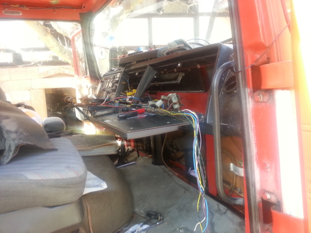

Eine Mercedes-Oldie Werkstatt in Portogal (Düdo Bremer) hat dazu ein schönes dreiteiliges Video und hunderte Fotos online: https://youtu.be/4dkicG5vDco

Also nur um die Doka zu tauschen brauchste nicht die komplette Verkabelung des Fahrerhaus auszubauen.
Vom den Kabeln des Rahmens zu denen des Fahrerhaus sind zu 95% farbige Steckverbindungen hinter den Blechen links und rechts der Lenksäule verbaut. Und die Verkabelung muss dann auch wieder zum anderen Fahrerhaus passen. So zumindest meine Erfahrung die ich bei der Aktion, tausche befriedigende Hütte gegen fast neuwertige, gemacht habe .
Bowdenzüge haste gerade max 2. Heizungsregler und Handgas (falls der nicht am Gasgestänge bleiben kann auch wenn dies bereits getrennt wurde)??.
Ich würde zum Arbeitsaufwand 1Pers. 8Std ausbau 8Std zusammenbau ansetzen. Zum auf- und absetzen der Kabine brauchste jedenfalls einen in alle Richtungen beweglichen Kran und ne 2Person.
WEnn Du ne günstige wirklich gute Kabine bekommst kann sich das durchaus lohnen.
Kommt auf den Zustand der Kabine an. Gibt´s vielleicht paar Bilder vom Umfang des Rostes dann könen Dir hier sicher einige sagen was sich lohnt
