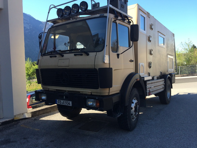

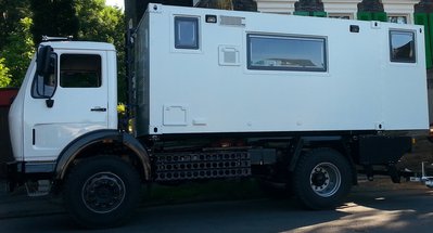

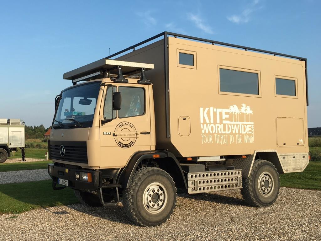

Kann man Sandbleche als seitlichen Unterfahrschutz verbauen?
Wenn ich mir meinen Serien-Unterfahrschutz angucke, sind die Bleche stabiler und ich habe zwei Fliegen mit einer Klappe geschlagen.
hat das jemand von euch? Und wenn ev. sogar eingetragen bekommen?

hallo wir haben unsere Sandbleche als Unterfahrschutz ist für unseren TÜV okay.
Gruß Karin

Ja, habe ich auch. Die haben auch Idealer Weise die geforderten 40cm Breite, allerdings musst du eines von den Blechen vorne ankanten, weil da keine Scharfe Kante sein darf...
Eintragen? Ich wüsste nicht dass man das eintragen muss, es muss lt. STVZO da sein, aber eingetragen wird das m.W. nicht.
Du kannst den ganzen Kram selber bauen, er muss nur die Maße einhalten (da gibts im Wessels und Müller Katalog ne schöne Zeichnung mit den Abständen zu Aufbaukante, Räder, etc.), vorne auf XXmm "Abgerundet" sein, und es muss eine senkrechte Last von 100kg Aushalten. Wenn da einer Zweifel hat, kann er sich ja draufstellen ^^

Das Haben wir auch mit Sandblechen gelöst. Ob das auf Dauer so bleibt, schauen wir mal...

war bei meinem TÜV auch kein Problem; hatte die Sandbleche nur zur Überführung
als provisorischen Seiten-UFS; vorher wegen Höhe über Boden fragen, meine waren
zuerst ein paar cm zu hoch und mußten tiefer gesetzt werden; in der StVZO finde
ich aber keine Angaben

wir haben auch die Sandbleche als UFS - wurde nix eingetragen, aber problemlos beim TÜV akzeptiert.

war bei uns genauso. Der Wagen wurde vom TÜV so abgenommen, alles wurde einmal fotografiert, aber die Bleche oder andere Teile nicht nicht extra eingetragen.

Ich weiß, daß etliche Leute Sandbleche als seitliche Schutzvorrichtung an Ihre Fahrzeuge angebaut haben und daß das bisher auch nicht von Ihren HU-Prüfern beanstandet wurde.
Trotzdem entsprechen Sandbleche strenggenommen nicht den Vorschriften für eine seitliche Schutzvorrichtung nach ECE-R 73:
Zumindest an meinen eigenen Sandblechen sind die Kanten nicht abgerundet. Und die Löcher im Blech sind sogar ziemlich scharfkantig.ECE-R 73 hat geschrieben:7 TECHNISCHE VORSCHRIFTEN FÜR DIE SEITLICHE SCHUTZEINRICHTUNG

Meine Bleche haben zumindest oben und unten (oder aus Blechsicht seitlich) runde Kanten und das vordere Blech hab ich einmal auf der Kantbank angekantet, um die erforderliche Rundung zu erzielen und alle zu große Löcher haben die auch nicht.
Weiterhin darf dort ja etwas angebaut sein (Sandblechhalter) welcher die Funktion des UFS erfüllt, also sind die Sandbleche nicht der UFS, sondern Statt des UFS da, wie auf der anderen Seite Treppe und Tank...
