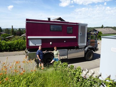

Hi zusammen,
bei uns ist das auch so. Auch wir kommen incl. der Klimaanlage (weisser Deckel auf dem Bild) auf 3,90m, aber hat zur Wohnmobileintragung ausgereicht.
Wir haben einen verlängerten FM2 drauf und aktuell das Thema, allerdings bei noch leeren 500l Wassertanks unter dem Bett, dass der Container schwankt wenn wir drin rum laufen oder den Container von aussen per Hand anstossen. Schwerpunkt liegt trotz leichtem Container (ca 2to) doch recht hoch und die Schwankung wird nicht durch die Federn aufgefangen sondern die Reifen geben das nach, obwohl der Druck stimmt.
Ist das bei euch auch so?
Wir haben den 3Punkt-Rahmen der Pritsche erhalten, allerdings bis auf die mittlere Leiter alles weggeflext und vorne und hinten eine Traverse rangeschweisst.
Peter und Marion

Hallo Marion und Peter,
unser 110 - 16 schwankt kaum, außer man provoziert dieses durch körperlichen Einsatz auf dem Dach des Shelters :happy: !
Beim ,Umherlaufen' im FM2 wackeln Schere, Korkenzieher usw. an den Aufhängern minimal.
Wir haben allerdings die komplette Pritsche behalten (TÜV - Vorgabe) und die Traversen einsetzen lassen.
Ob nun die Reifen nachgeben oder die Federung arbeitet, kann ich nicht sagen.
Ich werde in der Zukunft mal ein Auge drauf' werfen....!
