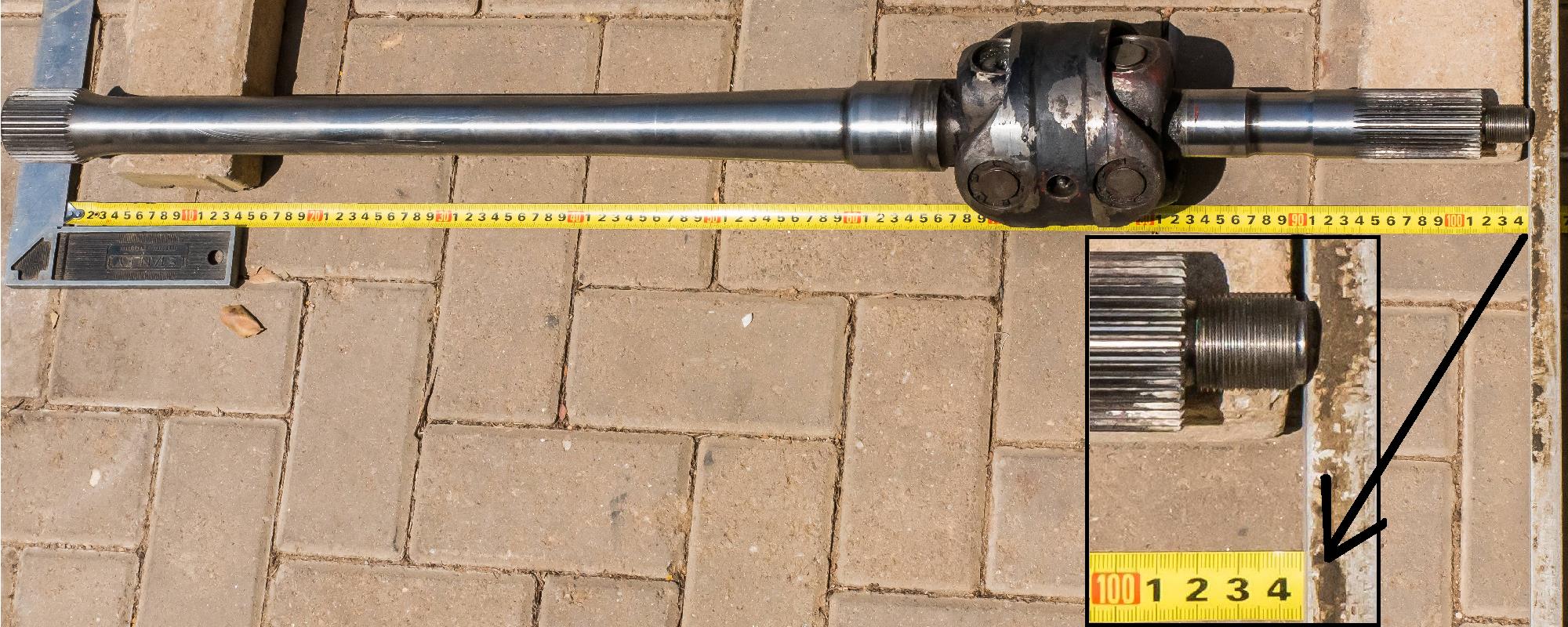

ich hab eine neue drin, seit 13 Jahren. Nummern müsste ich raus suchen, kann aber 2-3 Wochen dauern.
Vorher eine Hausaufgabe an dich: es gibt in den Mercuren 2 verschiedene Längen, gestreckt gemessen (entweder 1046 oder ????) - welche brauchst du?
Wenn ich überhaupt eine Nummer habe, dann von 1046 langen.

#7 Beitrag von Olli Carstens » 2016-09-29 14:26:55
…vielen Dank für Eure Antworten. Habe auch PN erhalten mit Angeboten. Aber zunächst an Dich, Udo: Meine Wellen sind exakt 1046 mm lang. Habe soeben nochmals gemessen und fotografiert:
Damit ich zukünftig mit Gelenkwellen keine Sorgen haben werde, plane ich mir zwei Paar anzuschaffen, …ein Paar niegelnagelneu …und ein Paar gebraucht. Schließlich muß ich zwei Fahrzeuge in Betrieb halten. Bei guter Schmierung geben diese Wellen in meinen staubigen und auch schlammigen Einsätzen keine Probleme. Dies zeigt die verbliebene Originalwelle, die nun 150.000 km Afrikaeinsatz hinter sich hat ohne ein Spiel aufzuweisen.

Hast' PN bekommen.
PS: die Vielzahn-Enden sind nach Norm
