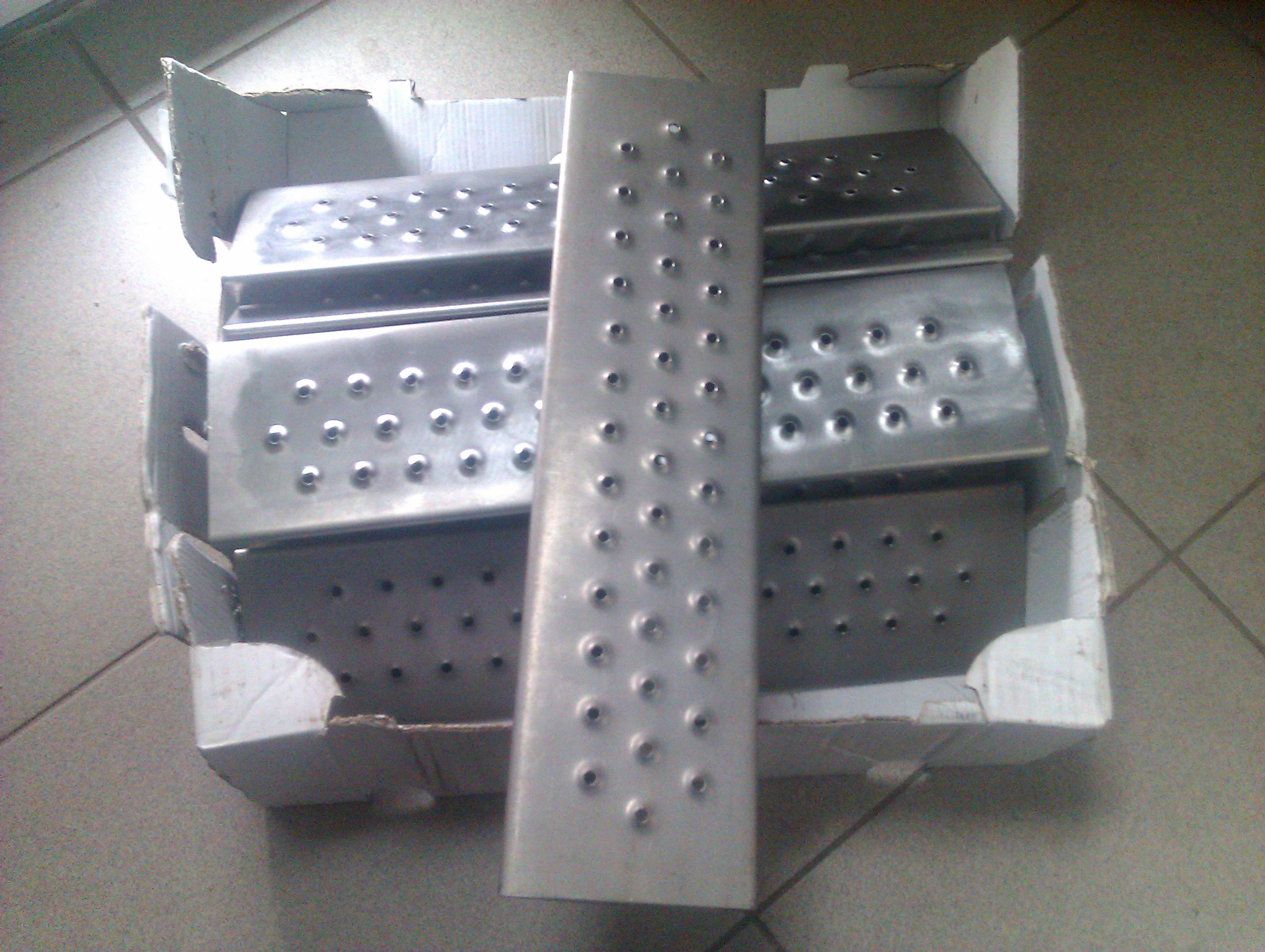

Ich habe mir meine Stufen selber gebastelt. Allerdings für die Anlegeleiter. Das ist das Resultat.
einstein
einstein

Ein kaputter Karton...einstein4567 hat geschrieben:... Das ist das Resultat.
... na tolle Wurst!
Gruß Härry
(Tom Zupancic)
(Tom Zupancic)
