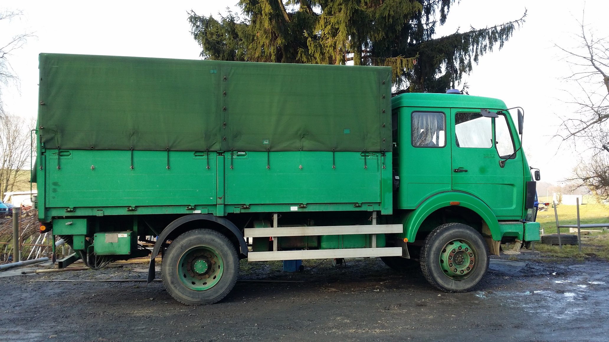

Wo und wie hast Du ihn bekommen? Ich suche auch einen MB ca. 10t-12t und einer großen Kabine für 5.
Wenn dir der Motor vom 1017 zusagt und du eine Fernfahrerkabine suchst, schau dich mal nach den 1217ern der Bundespolizei um. Die haben hinten eine Rückbank und 6 eingetragene Sitze. Die Pritsche ist ca. 4,6m lang und perfekt für einen Dänenshelter (4,75) geeignet. Pluspunkt ist auch die Ladebordwand hinten die du zum Mopedträger, etc. umbauen kannst. Da sind ab und zu mal welche zu bekommen. Man muss ein wenig suchen. Der war lange meine präferierte Option, fiel bei mir dann aber aufgrund des Kaltstartverhaltens und der Motorleistung raus.
1217 von der Bundespolizei
Mein 1428er kommt von einer schweizer Feuerwehr. Gekauft habe ich ihn bei Jürgen Schwarz in Issum. (Ich bin nicht verwand und bekomme keine Provision) Ruf dort mal an und besprich was du so suchst auch wenn sie aktuell vielleicht nicht das passende haben. War bei mir genau so. Als sie dann meinen rein bekommen haben, haben sie ihn mir angeboten bevor er ins Internet gestellt wurde.
Was du auf jeden Fall vorher bedenken solltest ist ob ein Fernfahrerhaus für deine 3 Mädels passt. Bei mir kann man hinten zu dritt zwar sitzen. Aber für die Langstrecke ist - je nach Größe der Mädels - die Originalrückbank aufgrund der "rudimentären" Rückenlehne ggf. nicht geeignet. Wenn du sowieso einen Kindersitz montierst mag es anders sein. Am besten du versuchst mal irgendwo in deiner Nähe probezusitzen.

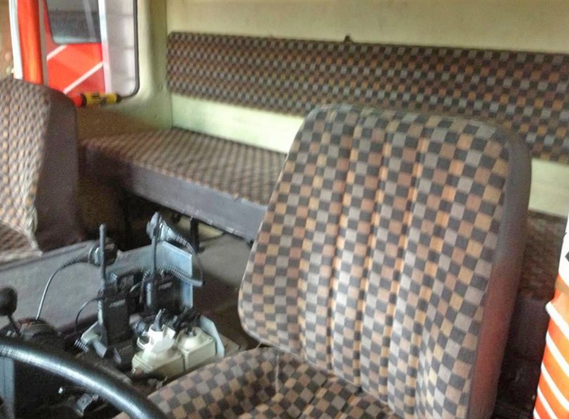

Das Auto ist schon ewig im Angebot, aber natürlich recht kurz für nen 5m Shelter...
Auf der Original Sitzbank vom Fernfahrerhaus wie auf dem Bild kannste keine Kinder nen ganzen Tag lang sitzen lassen, das geht nur mit 2 Einzellängssitzen. Kannst wenn du aus der Gegend bist (Weltstadt Marl) gerne mal in meine gekürzte Kabine rein schauen, ob das so passt.
Was die Leistung angeht, fährt son 1017. Auf der Autobahn zieht der sauber durch, da sind die normalen Fernlastzüge die mit 350PS 40 Tonnen den Berg hochziehen sowieso im Wege, kleine Landstraßen in den Bergen sind aber manchmal etwas zäh, da fehlen dem Auto 2 Gänge bei den üblichen 5 Gang Getrieben... Aber man kommt damit auf normalen Straßen sehr zügig durch, nur, das V8 Grinsen zaubert der einem natürlich nicht ins Gesicht. Alles unter V8 ist eh nur n Kompromiss. Man muss auf die Übersetzung achten (lange Achsen, haben Feuerwehrautos recht oft, aber BW Fahrzeuge eher selten) und dann rennen die 90km/h. Mit großen Rädern und dem üblichen Schluck den die immer schneller sind, laufen die knappe 100km/h, was in der Praxis dazu führt dass die mit erträglicher Drehzahl und Lautstärke bei 83-88km/h LKW Geschwindigkeit sehr angenehm zu fahren sind. Die Bremse ist gut, die Servolenkung ist gut, die alten Getriebe sind etwas hakelig / kraftaufwändig zu schalten. Der Rest ist eben Mercedes... An Ausstattung (Klapptritte, Drehzahlmesser, Differentialsperre, Luftsitze, etc.) kauft man einen möglichst kompletten, alle Nachrüstungen in dem Bereich sind teurer...
Vorteil vom 1017er ist, dass der wenn was dran ist kostengünstig zu handeln ist und der sehr verhaltene Trinksitten hat. Meiner braucht genau 20 Liter Diesel... Alle stärkeren Modelle brauchen mehr Diesel, wenn man ernsthaft vorhat damit auf Reisen zu gehen, ist die Frage ob er 5 Liter mehr oder weniger braucht, schon ein Argument...
5 Liter mehr auf 10.000km sind bei 1,10€ = 550€, bei 20.000km im Jahr 1100€ und das bei nem Dieselpreis von 1,10€, wie der sich entwickelt weis man auf Dauer, nämlich nach oben... Für das Geld kann man schon wieder 2 Wochen länger in den Urlaub fahren :)
Kaltstartverhalten konnte ich noch nix negatives feststellen....
