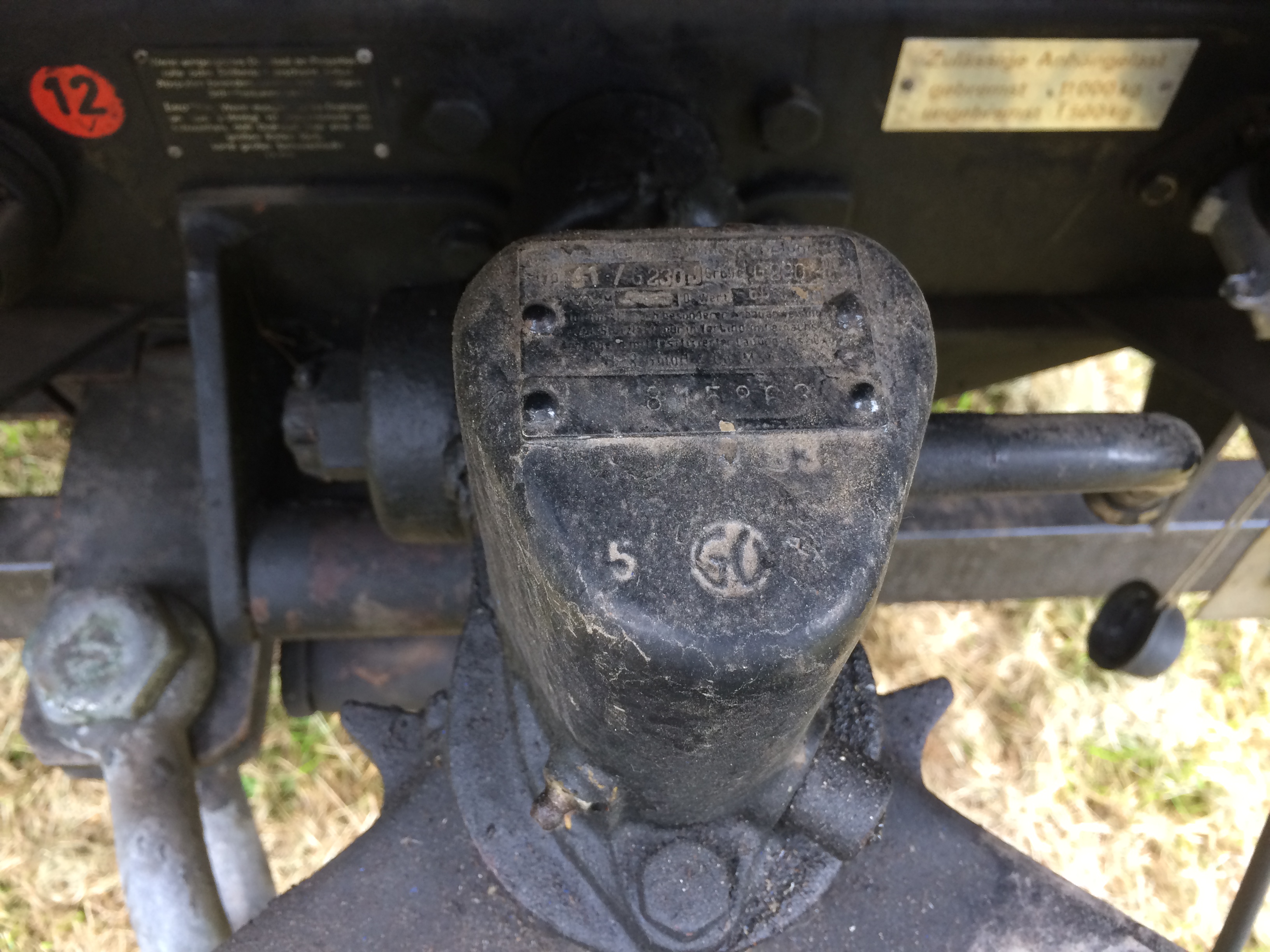

Klappbar? Mach mal ein Foto. Unsere Rockinger am 170er ist nicht klappbar.

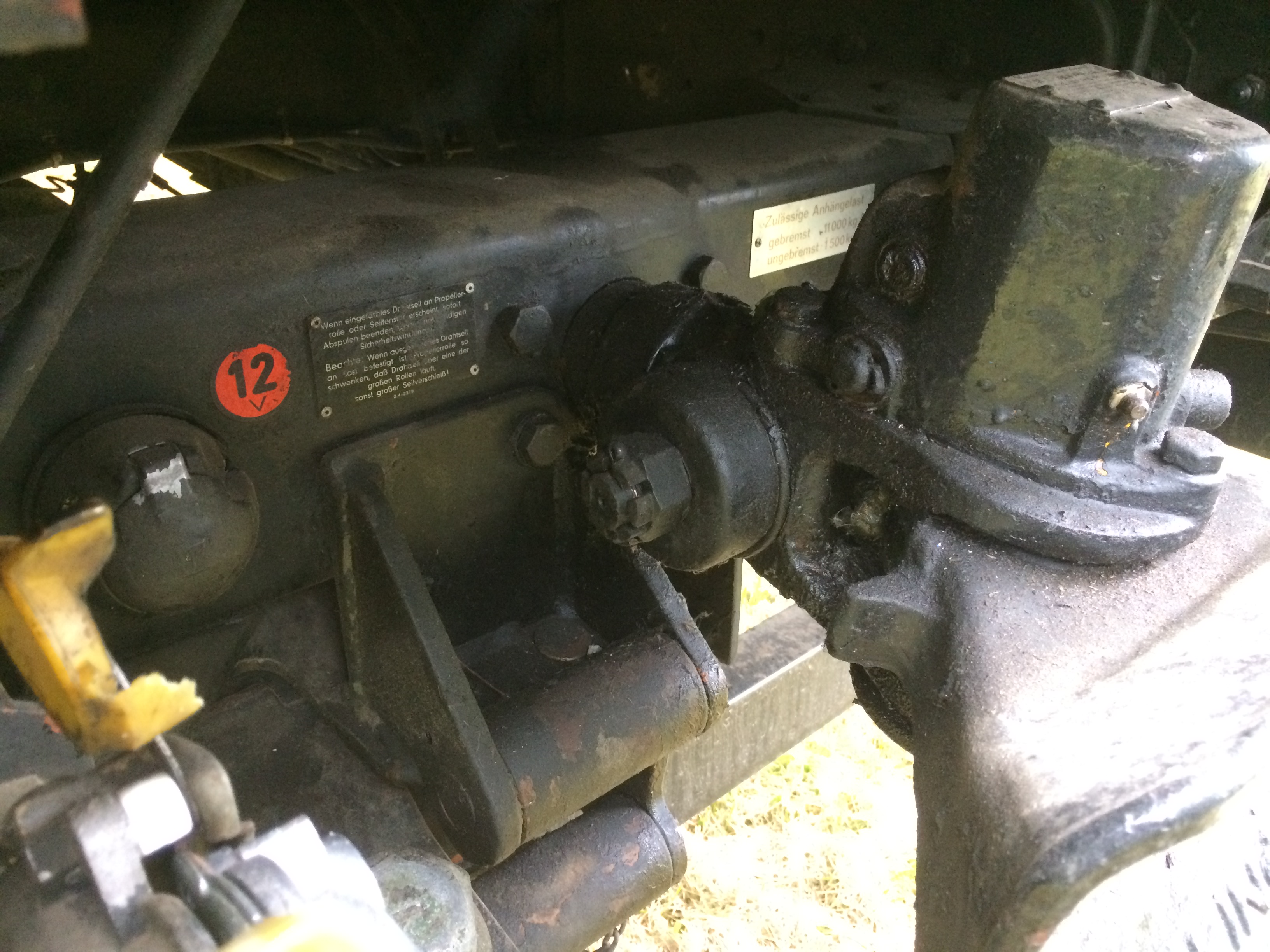

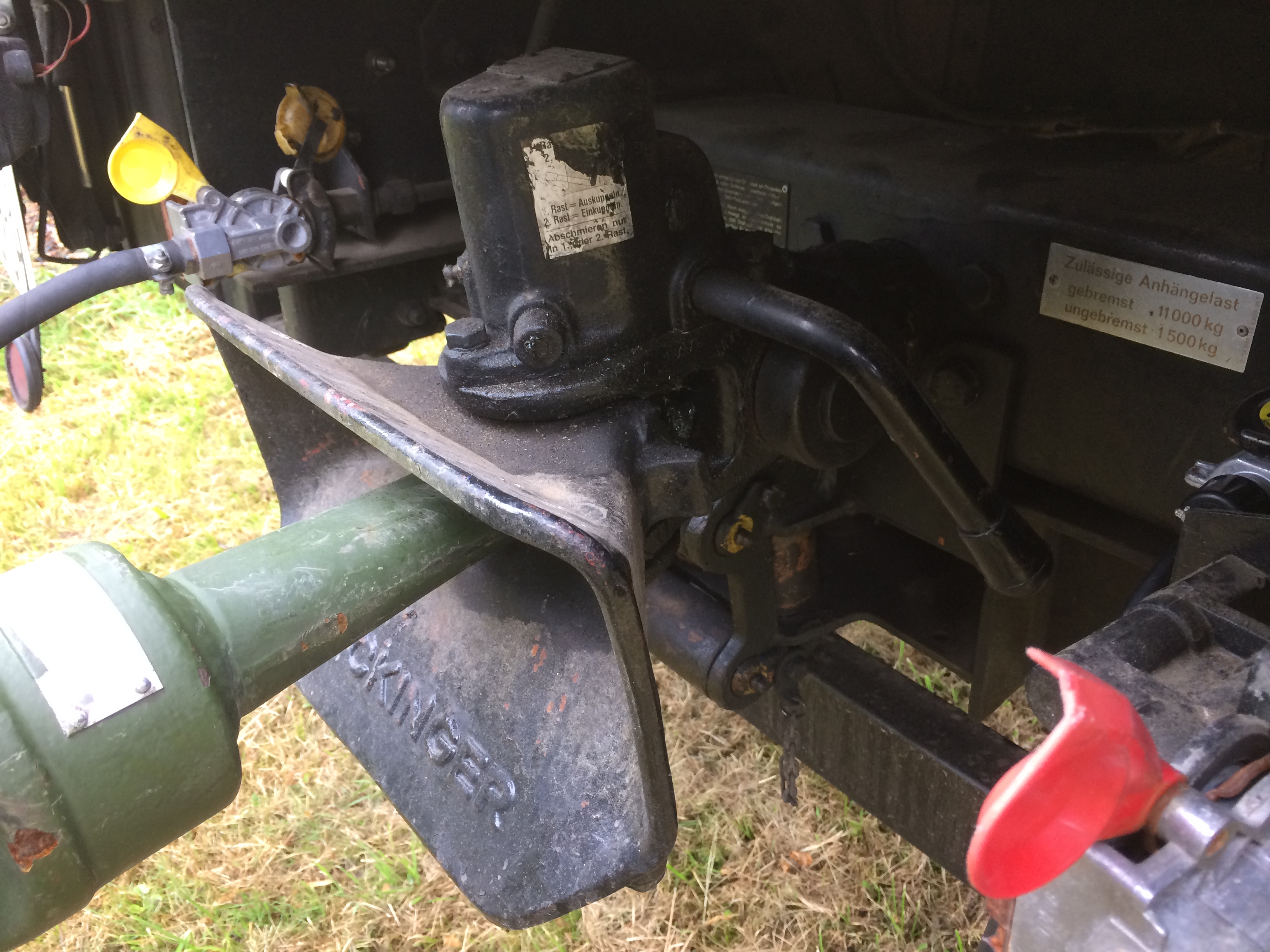

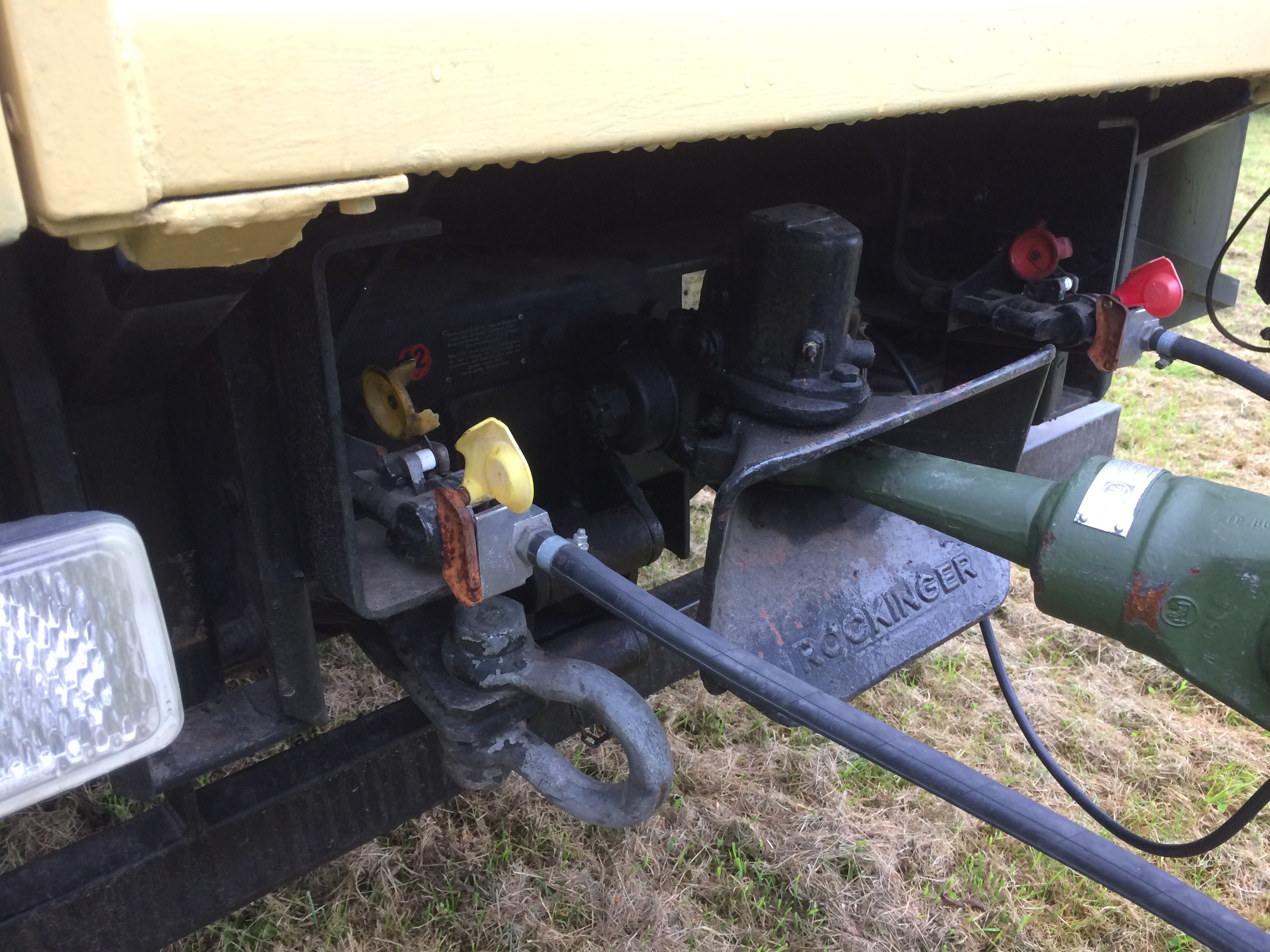

Hier die Bilder...

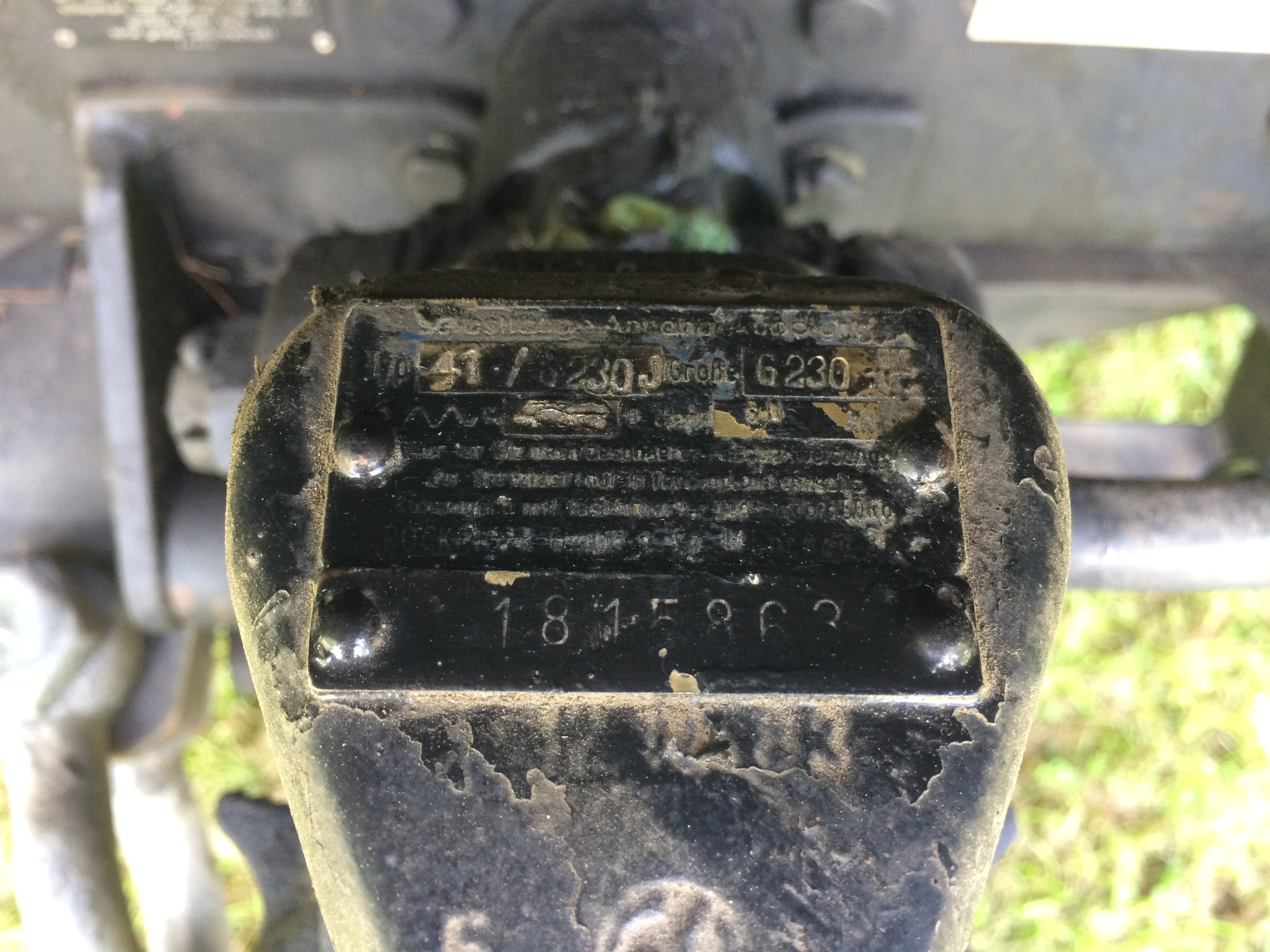

Zum Thema Plakete finde ich nur das...

Und da kann ich gar nichts raus lesen...

Die sieht aus wie unsere. Was meinst Du mit "klappbar"?
In welche Richtung?
In welche Richtung?
Re: Anhänderkupplung Magirus 170D11 GKW 1 THW
Bild 2 : horizontal , rauf und runter .

Klappbar war vielleicht übertrieben. Aber immerhin ist sie etwas nach oben und etwas nach unten bewegbar...
Die Frage ist halt, brauche ich eine neue Kupplung oder darf ich einen Einachsanhänger damit bewegen. Der Anhänger hat 3.500kg luftgebremst.

Die Anhängerkupplung Typ G230 hat eine Stützlast von 50 kg. Maximale Anhängelast bei Zentralachsanhängern 1300 kg (bei Drehschemel deutlich mehr, dann D-Wert bis 5,5 t möglich). Also geht's nicht.Expetours hat geschrieben:135kg

Da beibt nur der Austausch der Kupplung. Die meisten Kupplungen sind in der senkrechten Achse starr ausgelegt, so daß eine Stützlast im ca. Tonnenbereich möglich ist.
Bei der verbauten Kupplung ist sie flexibel für Geländeeinsätze. Geht halt dann auf die nicht vorhandene Stützlast....
