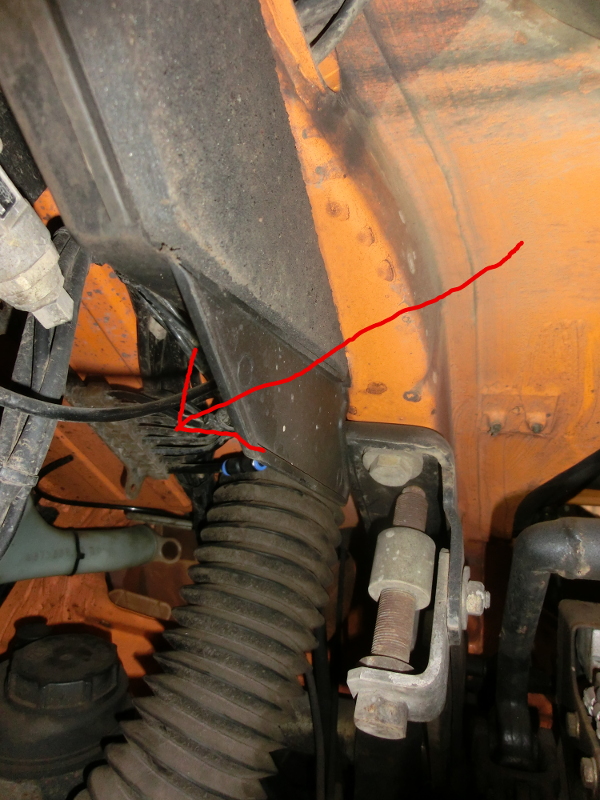

unter deinem FH befindet sich auf der Fahrerseite ein Druckluftverteiler
an dem Kannst du, wenn du ein zusätzliches Abzweigstück einfügst, eine Leitung ins Fahrerhaus legen. Ich habe dafür eine Leitung zur Verbindungsplatte an der FH-Front gelegt und dort mit Anschlußstücken aufgelegt, dann innen weiter zum Nebenverbraucher. Das hat den Vorteil, das ich mir keine Gedanken machen muss, was ich wann wo evtl. wieder abschneiden und zusammenführen muss. Man kann auch die Leitung einfach durch einen der Gummistopfen in der Verbindungsplatte führen, wenn dann mal was geändert/repariert werden muss, wird die Leitung dann zerschnitten und danach wieder geflickt.
Das Abzweigstück hat die Nummer A6459900378, die Anschlußstücke sind im EPC im Bereich 42Bremsanlage ->100Druckluftleitungen zu finden (müsste A0009904278 f. 6mm Rohr sein). Schraube für das Abzweigstück nicht vergessen!

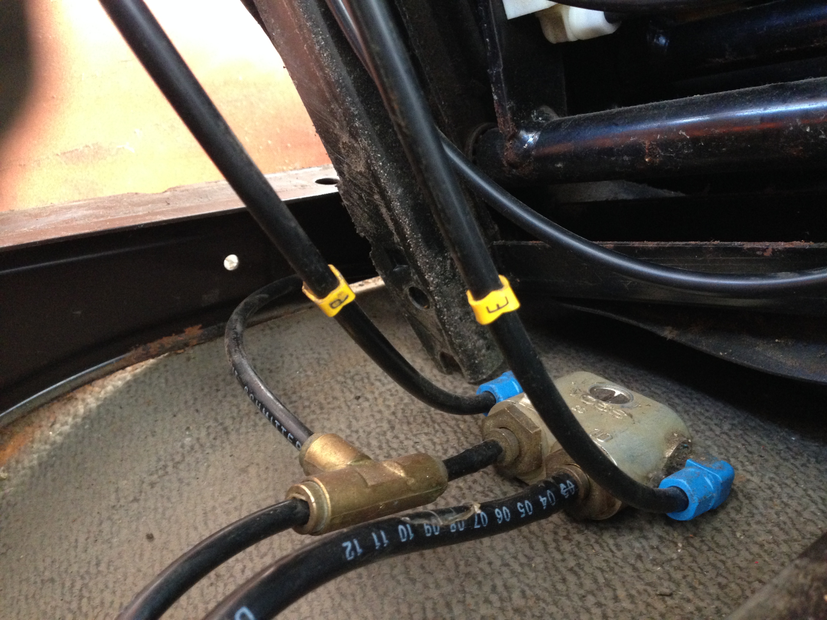

Hi, also ich habe meine Tröte vom Fahrersitz abgezwackt.
