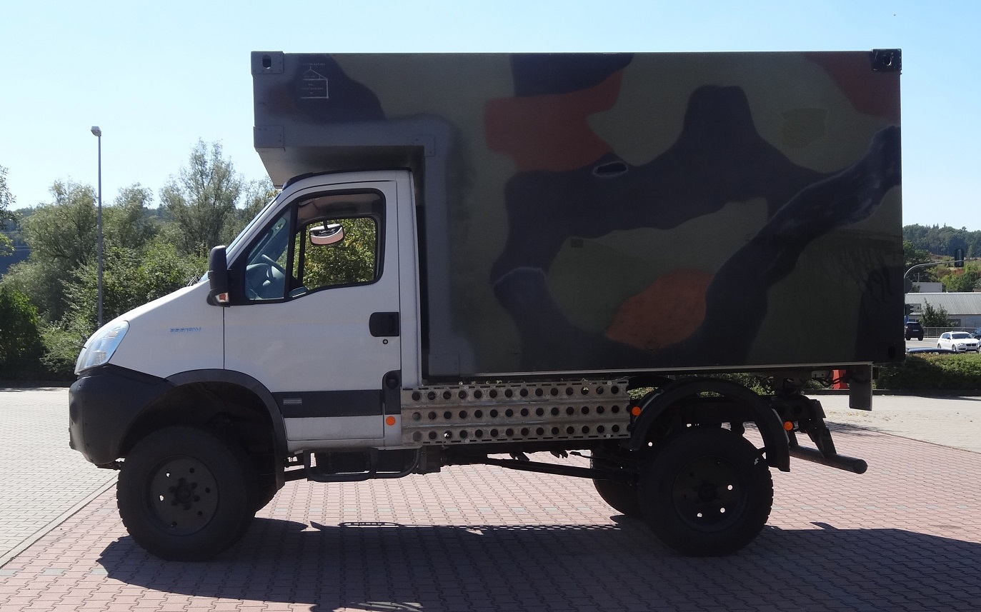

Seitenunterfahrschutz - letzte Woche durch den TÜV gegangen ...
Ist natürlich nur vorläufig - da kommen Staukästen hin; und die
Sandbleche mußten ja auch irgendwo hin solange die Halter noch
nicht montiert sind ... :-)
Lustige TÜV-Geschichte am Rande: die Lampen des Abblendlichts
mußten aus den oberen/großen Scheinwerfern rausgeschraubt werden;
waren zu hoch (> 1,20) seitdem ich größere Räder dran habe (§50.3 STVZO).
Aber Fernlicht is wurscht - Deutschland, Dein Paragraphenwald ...
Hoffentlich wissen das die Kollegen bei der nächsten Verkehrskontrolle
auch.
