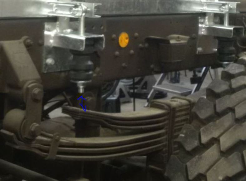

Aus meiner Sicht bietet der Hilfsrahmen zu wenig und zu undifferenziert platzierten Federweg sowie eine zu hohe Vorspannung. Da das Problem sicher noch öfter auftauchen wird, stehen meine 6 Cents hier:

... meine Kritik ist und bleibt:
- ich kann kein Festlager erkennen
- ich kann keinen Federweg am Loslager von 15 cm erkennen
Re: Zwischenrahmen Iveco
Sehe ich genauso! Zu geringer Federweg mag zwar langfristig dem Aufbau schaden, ist aber leicht nachzubessern. Ein fehlendes Festlager halte ich hingegen für nicht hinnehmbar!
BTW: Hier und hier sieht´s so aus, als ob die Bolzen der Federlager direkt und nur wenige cm über den Zusatzblattfedern enden. Vorher waren da die Anschlagböcke, die einfach entfernt und durch die Lager ersetzt wurden.
Ich würde die da wieder weg bauen!
Und noch was: Die Aufnahme der Lager-Augenschrauben besteht ja aus je zwei U-/C-Profilen, die am Hilfrahmen angeschweißt sind. Ich hab zwar keinen Plan von Festigkeitslehre und dem ganzen Physikkram, hätte aber auf jeden Fall Knotenbleche angeschweißt oder gleich massiver gebaut. Ich befürchte, dass die kleinen C-Profile durch regelmäßige Krafteinwirkung über den kurzen (und konstruktiv sinnlosen) Hebel in Verbindung mit zu kurzem Federweg, relativ schnell abreißen könnten.

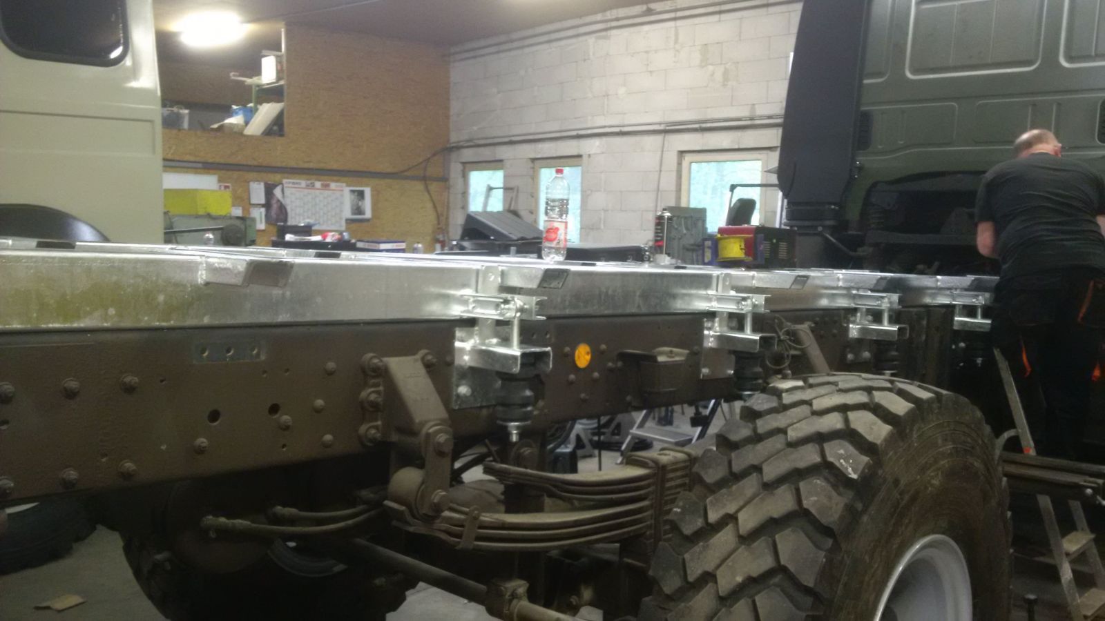

Ich bin natürlich davon ausgegangen, dass das Festlager links außerhalb des Fotos zu finden ist. Wenn das aber wirklich fehlt, wäre das tatsächlich nicht hinnehmbar.

... diese Art von Lager zieht sich von vorne bis hinten ohne sichtbaren Unterscheid durch ... natürlich ist irgendeine wilde Konstruktion mit Festlager innnen im Rahmen denkbar ... aber wozu, hinten wäre aussen genug Plastz, und die Geschichte mit zwei Grobblechlaschen hundertprozentig gelöst ...
... der Zuatzfeder die Anschlagpunkte zu klauen ist auch nicht gerade fein ... aber die wird sicher dank stark reduziertem Fahrzeuggewicht auch noch zurückgebaut ...

Die Festlager werden bei dieser Konstruktion durch die Federaufnahmen dargestellt - jedenfalls teilweise. Sinn der Festlager ist ja die Aufnahme von Längskräften (Bremsen, Beschleunigen) und Querkräften (Kurvenfahrt).
Die Federaufnahmen am Hilfsrahmen sind hier zweiteilig (vorderes und hinteres Teil) ausgeführt. Zwischen beide Teilen ragt ein Blech, das vom Fahrzeugrahmen kommt. Dieses Blech ist zwischen den beiden oberen Teilen geführt und ergibt damit die Aufnahme der Längskräfte. Gleichzeitig umschließt es den Hilfsrahmen (es ist oben leicht nach außen abgewinkelt) und sorgt so für die Aufnahme der Querkräfte.
Auf diesem Bild ist es ganz gut zu erkennen (Klicken vergrößert das Bild):
http://www.allrad-lkw-gemeinschaft.de/p ... &mode=view
Zumindest die Grundfunktionen einer Aufbaulagerung hat der Erbauer also zumindest gekannt und versucht zu erfüllen. Ich halte von dieser Art der Lagerung aber trotzdem nichts. Tonnars Bedenken zur schwachen Dimensionierung der Ausleger kann ich mich nur anschließen. Die Federwege scheinen mir zu gering, um Verwindungen komplett vom Aufbau fernzuhalten. Elastomerfedern mag ich an solcher Stelle generell nicht, unter anderem weil sie altern. Und auch die Aufnahme der Längs- und Querkräfte läßt sich eleganter lösen, bei der Vielzahl der Federbefestigungen befürchte ich im Verwindungsfall ein Verklemmen der Führungslaschen in den Führungen.
Nun ist das 7-stellige Kind aber schon in den Brunnen gefallen und als stolzer Auftraggeber hört man solche Kritik gar nicht gern. Also wird die Zeit zeigen müssen, ob man Grundwissen des Maschinenbaus ungestraft ignorieren kann ...
Durch die diagonale Loslagerung erreicht man den doppelt Federweg. Das hat was. Ob damit aber die Querkräfte (Kippmoment) bewältigt werden?
Das die Ausleger in der halben Höhe des Längsträgers enden, ist Pf.... .
Klar kann man die Längsträger aus dem vollen machen damit die Hebel fachgerecht befestigt sind.

Kann es sein, daß die Hilfsfederpakete beim Einfedern unter die beiden Elastomerfedern drücken ? Zumindest auf dem Foto sieht das so aus .
Mich pers. würde in dem Fall interessieren, warum das so gebaut wurde.

eventuell ging es um diesen Abstand am blauen Strich...

So, hatte heute ein längeres Gespräch mit dem Chef. Habe meine Bedenken vorgetragen und wir haben das im Detail besprochen. Habe auch nochmals Detailfotos der Lagerung bekommen. Eigentlich hatte ich mir das in Bad Kissingen schon angesehen und für ok befunden. Durch die Diskussion hier war ich nun aber wieder völlig unsicher. Es ist so wie Marcel vermutet, und ich es nun auch wieder erinnere. Die insgesamt 12 Laschen (Führungen) übernehmen die Längskräfte und dürften auch völlig ausreichend sein. Die Bedenken das Querkräfte nicht aufgefangen würden hat man auch ausräumen können. Die sichtbaren Gummielemente sind nicht aus einer homogenen Struktur sondern im Inneren wie eine Feder gearbeitet. Die Vorspannung lässt sich über die Mutter einstellen. Maximal ca 300 kg pro Lager. Das wären dann bis zu 1,8 Tonnen die den Querbeschleunigungskften pro Seite entgegenwirken. Auf Grund des relativ langen Aufbaus hat man sich bewusst gegen eine 4 Punkt Lagerung entschieden. Das System basiert auf den Zwischenrahmen wie sie auch Toni Maurer verwendet, und sie sowohl bei Bimobil als auch bei Kerkhamm verwendet werden.
Auch die Zweifel ob die kurzen Querträger ausreichend sind wurden wieder beseitigt. Vermutlich hält man mich dort langsam für paranoid
. Ich kann mich nun auch wieder an das Bodensegment erinnern. Im Kofferboden laufen verstärkte Alu/Eisenprofile über die gesamte Breite. Der Boden ist extrem stabil ausgeführt. Die länger der Querträger am Rahmen ist daher ausreichend. Somit bleibt ausreichend Platz für Staukästen Tanks etc. Weiterhin wurde mir ohne zu zögern angeboten den Verschränkungstest nochmals zu wiederholen und zu dokumentieren.
Bei technischen Dingen soll man ja besser nur dem Verstand und nicht dem Bauchgefühl folgen. Aber ich fühle mich bisher dort gut beraten und betreut. Statt einiger teurer Wünsche die ich ursprünglich hatte wurden mir teilweise günstigere Lösungen empfohlen die aber praktisch erprobt sind und sich bewährt haben. Das Fahrzeug soll für die recht junge Firma auch ein Referenzfahrzeug werden. Daher habe ich zugestimmt es auf zwei Messen auszustellen. Offensichtlichen Murks würde ein fachkundiges Publikum sicher nicht mit Aufträgen honorieren.
Dennoch danke für die kritischen Kommentare hier. So lerne ich auch und besser 5 mal nachfragen als hinterher viel Kummer.
