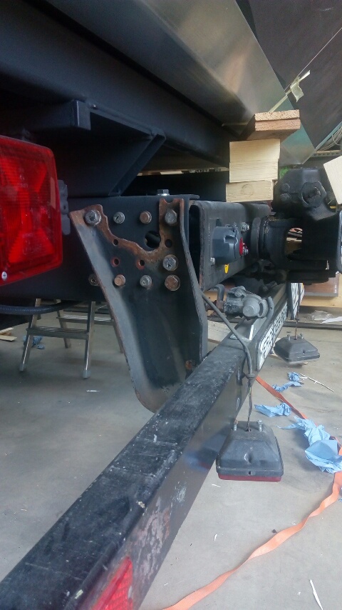

ich will mich nun dem Thema Unterfahrschutz widmen.
Bei meinem Brummi sind hinten im Rahmen alle Löcher mit Zeugs belegt, die äußeren mit den Schrauben der Quertraverse der AHK. Der Unterfahrschutz soll klappbar gebaut werden, daher will ich die Halter soweit wie möglich hinten am Rahmen anbringen.
Kann ich die einfach zusätzlich für den Unterfahrschutz nutzen, also außen Unterfahrschutz innen AHK Traverse?
Rahmen Anschraubpunkte Unterfahrschutz

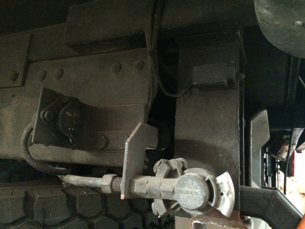

Hi Chris,
denke schon... So siehts bei mir hinten aus, original...
Nur ich seh grad bei dir sinds Nieten... Viel Spass beim ausbohren.

Re: Rahmen Anschraubpunkte Unterfahrschutz
