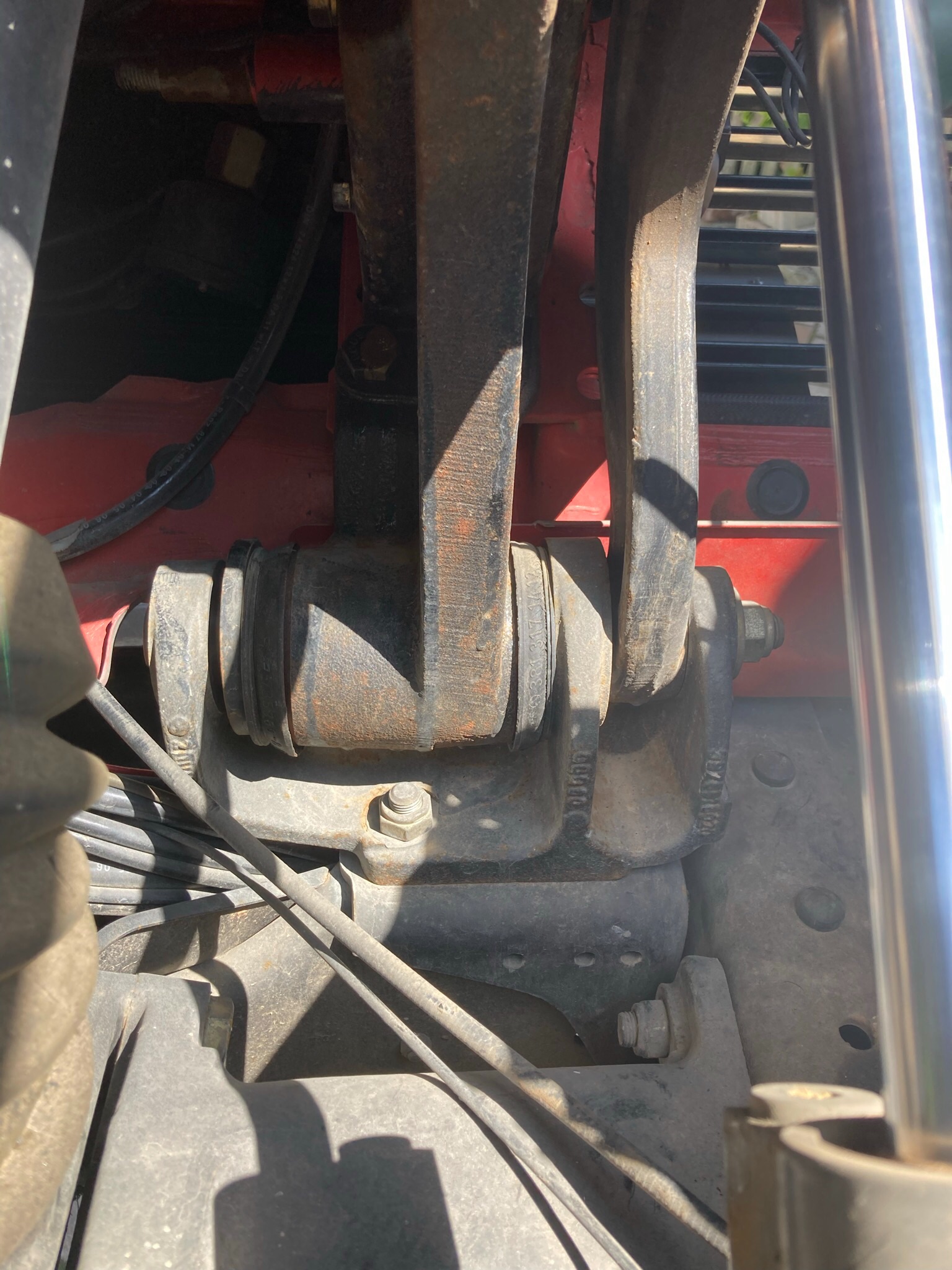

Re: Vorderes Fahrerhauslager 1017
Hallo Zusammen,
Ich hole das Thema nochmal hoch!
Da ich auch keine Schmiernippel an meinem Fahrerhauslager gefunden habe.
Gibt es da überhaupt keine Schmiernippel oder nicht bei allen ?
Kann/Muss da schmieren? Oder mache ich mir da zu viele Gedanken.
Defekte Fahrerhauslager zu tauschen ist ja auch kein Spaß.
Thomas
Thomas

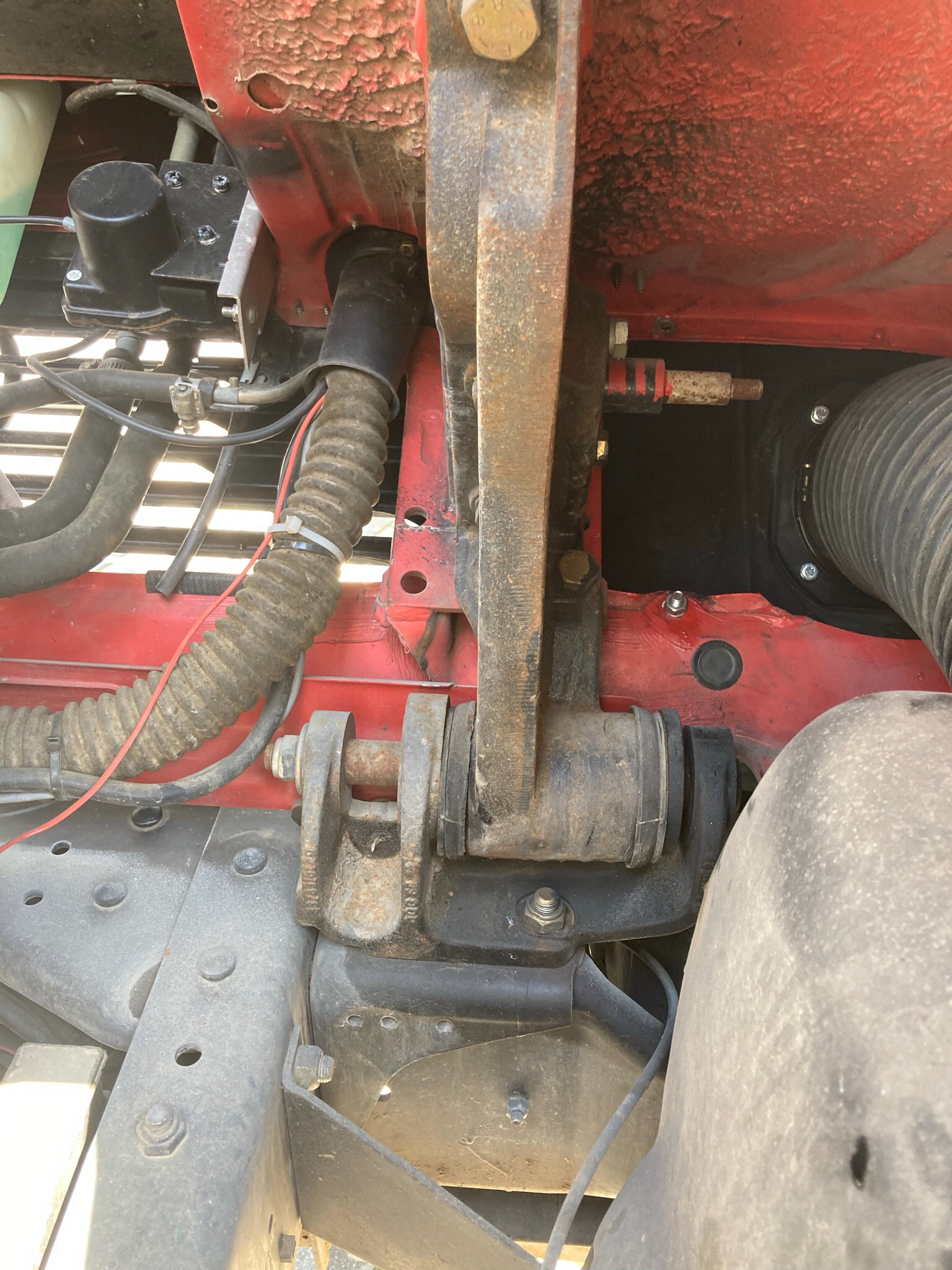

Wenn du die Kabine kippst, tja, ich sehe dann zumindest meine Nippel von der Innenseite und kann sie abschmieren (letzten Sonntag noch gemacht)
Bei mir sind da leider keine Schmiernippel
Deswegen habe ich ja die Frage gestellt.
Gummibuchsen mit Schmiernippel wären auch eher ungewöhnlich.
Bei mir sieht die Fahrerhauslagerung anders aus, aber ich hab auch nen NG73 (EZ77) mit AF Fahrerhaus.
