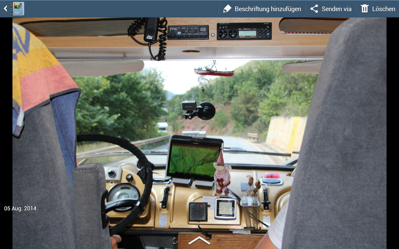

eine Konsole über die ganze Breite des Fahrerhauses aus Holz gebaut, in der Mitte an der höchsten Stelle ca 25 cm stark.
Rechts und links außen runde Blaupunkt Lautsprecher nach unten abstrahlend, in der Mitte das Radio, die Sonnenblenden fast
an der gleichen Stelle wie vorher.
Ein "Geheimfach" war auch noch drin.

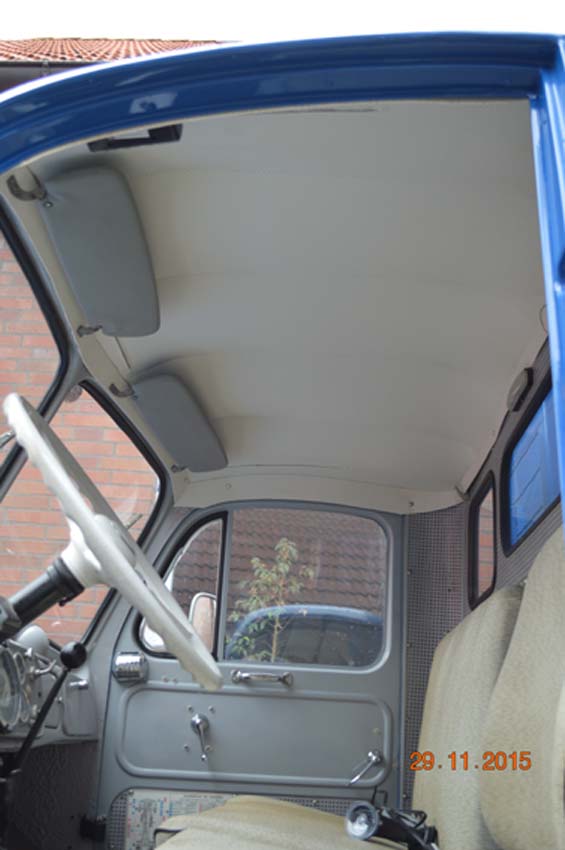

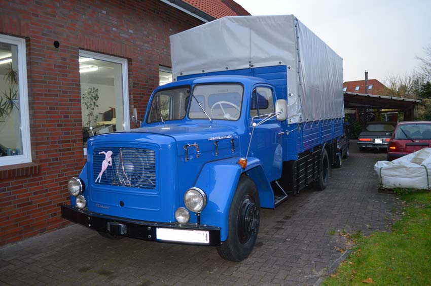

Habe letztes Jahr diesen Mercur einen neuen Himmel verpasst,
die Aufbaulautsprecher mit Sikaflex direkt ans Dach geklebt und den Himmel drüber gemacht.
Man sieht nichts und optimaler Klang, vorne rechts und links die Musik.

Hatte ich vorher auch so, das ist aber im B-Modell Kurzhauber schon grenzwertig mit der Sicht durch die Windschutzscheibe. Ist deshalb auch wieder rausgeflogen. Im A-Modell-Kurzhauber kommt man schon gar nicht auf diesen Gedanken ...

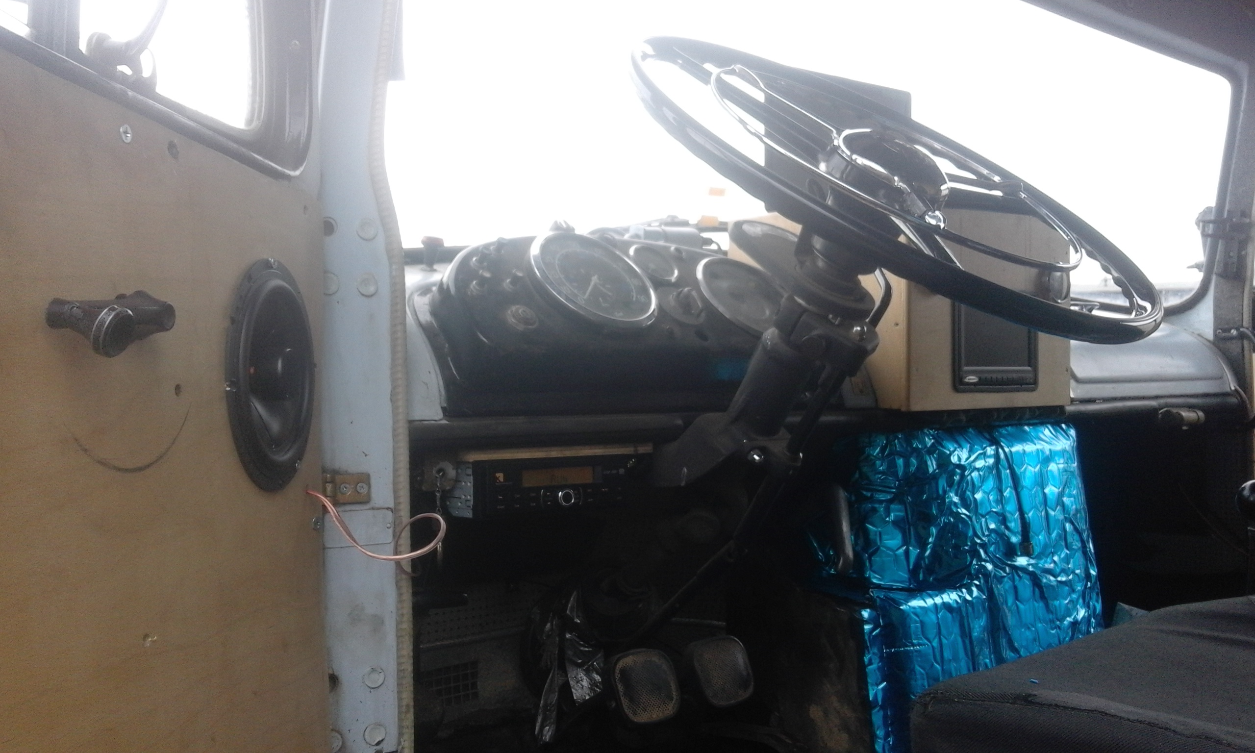

Letztendlich habe ich mich dann auch für die Tür entschieden.
Probefahrt absolviert. Passt !
Fehlt noch die Abdeckung u. paar passende Schrauben.
Wusste erst nicht wohin mit dem Radio. Dort stört es Null und passt auch recht gut rein :)
Auf der Mittelkonsole (von der Rückfahrkamera) passt perfekt der Laptop hin u. dort ist auch das AUX-Kabel...perfekt :)
