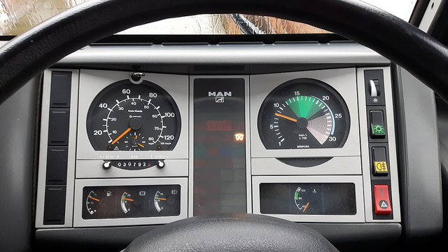

Hi Guys
My name is Phil from England I am converting my MAN for long distance travel.
I have a problem, dass die diesel heater light will not go out, do you have any idea how to fix this
Thanks
Phil

Re: MAN 8.136 LE 160C
Thanks guys yes the lamp is always on

Hi Phil,
do you have a diagram that shows the electrical wiring of your truck? Is there a sensor that controls if the glow plugs of your engine are activated during start? This would be the point where I would start to understand the function and after that check if the involved components work as designed.
Eine Vorglühanlage gibt es an diesem Auto nicht, das ist ein Direkteinspritzer.
Bleibt also noch: Flammstartanlage oder Dieselheizung (Filterheizung oder Leitungsheizung gegen Versulzen).
Wie so oft wäre das Problem vermutlich schnell geklärt, wenn man einfach einen Blick in die Betriebsanleitung werfen würde: wofür ist diese Kontrolleuchte da und was bedeutet es, wenn sie aufleuchtet.
@Phil: Do you have the owner's manual for the truck? What does it say is the meaning of that control?
Thanks for your input guys, I have the owners manual but no help and I can't get hold of a workshop manual in English.

I think it could be a problem with the flame-start system, unless a system is installed.
At low temperatures outside, it flashes for a few minutes after starting the engine.
The light is on constantly, or flashing the light after starting the engine?
The light flashes before starting the engine but is on all the time after starting the engine.

Zitat Günni, der gerade in USA/ Kanada unterwegs ist:
"Einen Tag vorher fing jetzt auch noch Leopold zu schwächeln an denn die Vorglühlampe im Armaturenbrett leuchtet, kurz nach dem Starten, permanent gelb auf. Nach einem Telefonat mit der Fa. Maurer ist jetzt auch geklärt wo das Problem zu suchen ist, ich hatte es fast vermutet dass es sich hierbei um die Flammkerze oder einem Relais handeln könnte. Die Ersatzteile werden auf den Weg nach Halifax gebracht. Ersatzteilkosten 100,- Euro"
Thanks for the answers guys, I have ordered a diesel heater (flame candle) and will let you know the outcome. Candle is £85 here in England
