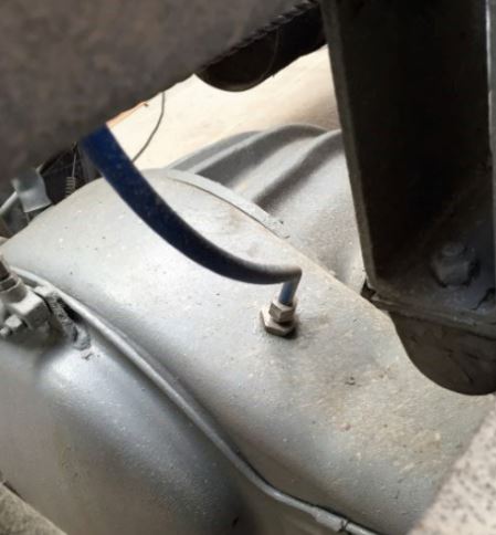

Ich suche für menen Steyr ein Steckverschraubung zur Entlüftung der Vorderachse
Bisher verbaut Es scheint ein 12mm Feingewinde zu sein
Ich möchte die Entlüftung hochlegen (Wadtiefe)
Wie an der Hinterachse

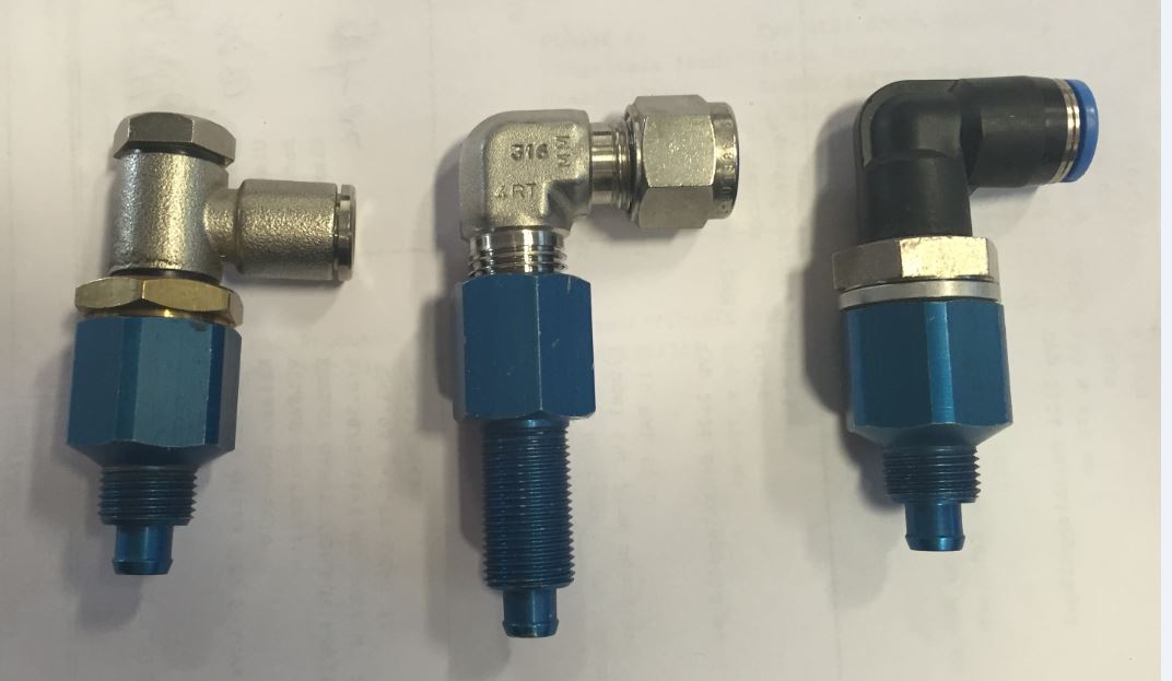

hier habe ich eine Drucklufverschraubung verwendet keine meiner Festo oder Bremsverschraubungen passt vom Gewinde her
https://www.festo.com/cat/de_de/data/do ... PQH_DE.PDF
https://www.fk-soehnchen.de/landmaschin ... 8hhnl5kr42

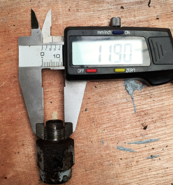

es ist kein M12x1,5 Gewinde
wo könnte ich so was bekommen?

Ist es M12x1,0 ?
Re: Entlüftngsventil Vorderachse
wie soll ich das Messen?
Moins,
versuch mal mit den Innenmessschenkel von gewindespitze zu spitze zu messen (wenns geht), dann haste die Steigung.
oder du zählst 10 gewindespitzen ab und misst die. Ergebnis durch 10 natürlich.
keine Gewindelehre ?
- joe`s mercur
- Beiträge: 1075
- Wohnort: Niedersachsen
Nehm mal eine Schraube M6 , die hat eine Steigung von 1mm . ,
Probiere ob die Steigung der M6 Schraube sich in die Steigung deiner Verschraubung passgenau legen lässt.
Wenn ja, dann hast du da ein Gewinde M12x1,
Thomas
Thomas

OK werde ich versuchen,
wenn es ein M12x1,0 ist wo bekomme ich dann so eine Verschraubung?
http://www.ersatzteile-multicar.de/b7-b ... 12x1-m25-2
Das in Verbindung mit einer Ringöse sollte funktionieren.

wenn es weiter Probleme mit der Bestimmung von Gewinden gibt, dann hilft zusammen mit dem Messschieber und Tabellenbuch eine Steigungslehre: http://www.ebay.de/itm/Gewinde-Steigung ... SwL7VWp6Jj
