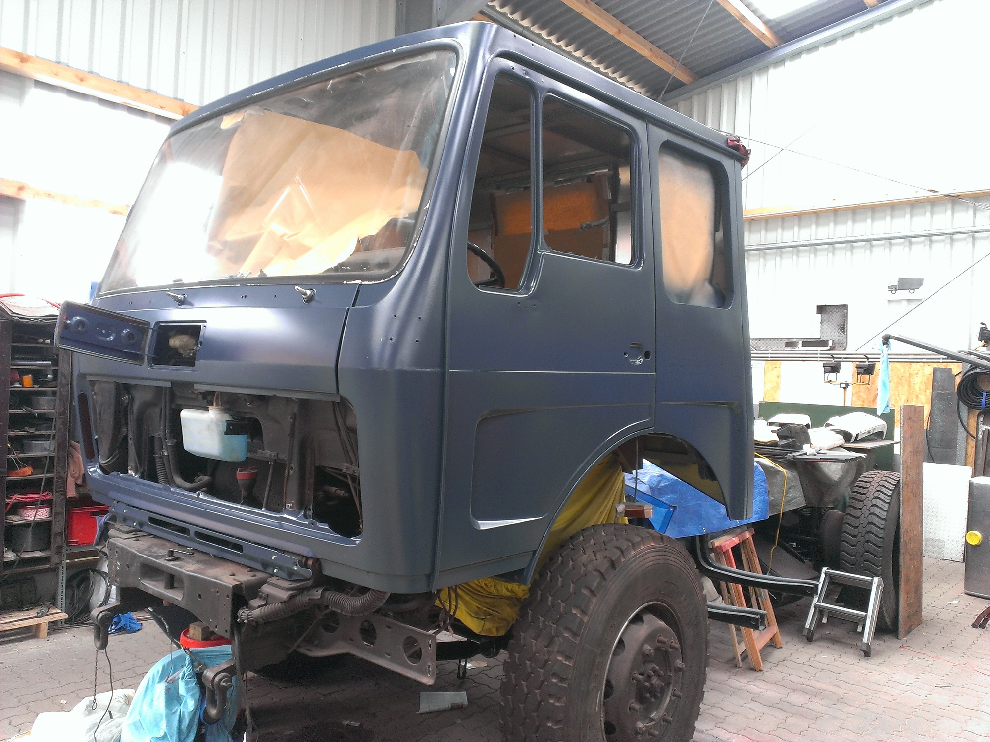

Wie weit habt Ihr gekürzt?
Re: Radstand verlängern durch Achsversetzung bei MB (z.B. 10
Meine geht bis zum Fenster. Die ist etwas länger als das "Fernfahrerkabinenmaß". 2 Betten kriegste da gut rein, beim Sitzen würde ich 2 Quersitze unter den Fenstern realisieren, das passt platzmäßig auch gut, aber auf Grund der Motorhaube geht da keine vollwertige Sitzbank wie bei einer Doppelkabine rein.

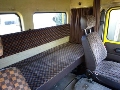

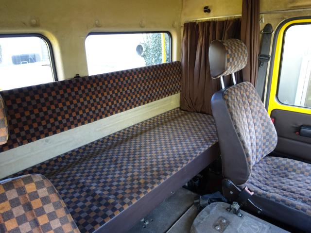

Ich habe auch mal vor diesem Problem gestanden. Hier findest Du ein Foto von der Fernfahrerkabine mit Sitzbank und Beinen.

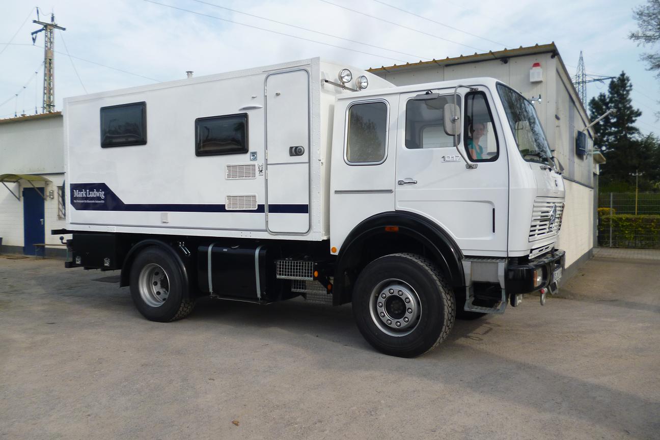

Euer Wagen wäre so ziemlich das Optimum für mich, ist leider nur nicht meine Preisklasse. Den hab ich mir natürlich schon ausführlich angeschaut. Ich bin aber der Meinung, dass der deutlich größer ist als eine Fernverkehrskabine vom 1017. Deiner hat ja auch vier Türen. Daher wäre das für mich eher eine kurze Doka. Weißt Du ob der so original ist. Ich meine in den 80ern gab es diese Größe nicht.schweiger hat geschrieben:Ich habe auch mal vor diesem Problem gestanden. Hier findest Du ein Foto von der Fernfahrerkabine mit Sitzbank und Beinen.
So sieht meine ihc das Fernverkehrshaus normalerweise aus:
Da sollte man dann deutlich weniger PLatz haben.
Gruß, Mark
Also m.W. ist DAS die Fernverkehrskabine:
http://images.google.de/imgres?imgurl=h ... cQrQMIHjAA
Das was Mark auf dem Bild zeigt, ist ne längere, wobei es unterschiedliche Längen gab, ich müsste da in die EPC schauen. Das ist aber das, was raus kommt, wenn man ne lange Doka kürzt und das Fenster behält.

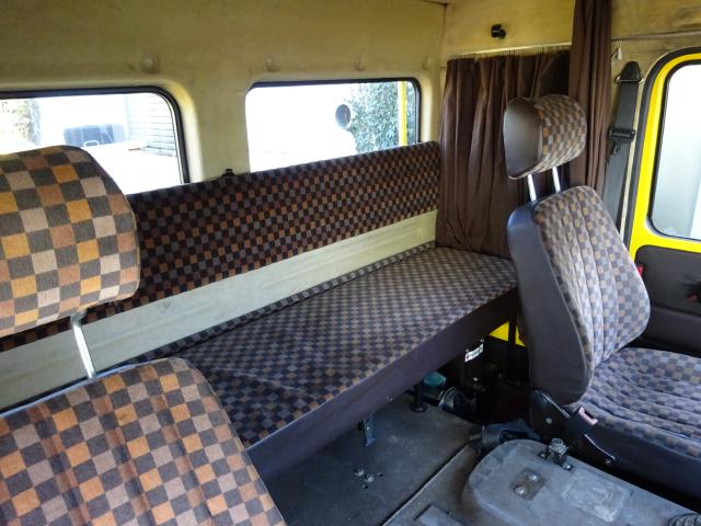

Was das Thema Kinder und Sitze angeht, wenn man hinter Fahrer und Beifahrersitz nen Längssitz baut, kann man da durchaus n Beckengurt dran kriegen. Das reicht für Kinder in "gehobenem" Alter, aber natürlich nicht für die vorgeschriebene Sicherung von Kleinkindern in Kindersitzen. Ob man dazu einen 3 Punkt Gurt nimmt, weis ich nicht, ich glaube aber das diese Kindersitze bei einem Frontalunfall in Längsrichtung wahrscheinlich nicht richtig funtkionieren. Wie viel Sicherheit man dann als einzelner braucht, steht auch wieder auf nem anderen Blatt und ist hier nicht Gegenstand der Diskusion, ich hab gar keine Anschnallgurte drinnen...
Wenn du auf das Bild meiner Innenkabine schaust, dann siehst du dass da eben mittig die Motorabdeckung drin ist (Maß der Kabine schon mit dem großen Fenster) und da ist nicht viel Platz für richtig ordentliche Sitze und Kinderbeine ... Da würde ich genau nachmessen, in wie weit sich das realisieren lässt. In der Mitte ist sitzen doof, weil da eben die Motorhaube (fester Teil mittem im Fahrerhaus unter welchem der Motor ist) im Wege ist.
Streben gehen da bei mir keiner durch, ich wüsste auch nicht wofür man da irgendwelche Streben braucht...
Ich hab aber auch nur zwei Sitze und wenn mehr Leute mitfahren, sitzen die hinten aufm Boden und für längere Strecken hab ich mir im Ebay n Sitzsack gekauft, den man hinter den Beifahrersitz stellen kann, da sitzt sich dann auch gut...

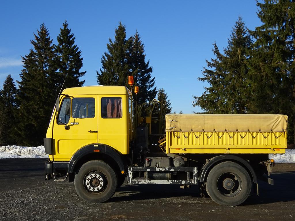

Das was Schweiger hat ist halt ne klassische Doppelkabine, in die auch Kinder gescheit einsteigen können, mit hinteren Türen, etc.
Hat natürlich den Nachteil von weniger Wohnraum, wobei Thomas (schweiger) das mit seiner Bettlösung m.E. sehr gut gelöst hat. Der hat im Prinzip ne Variable Bettlösung bei der die Sitzgruppe auch noch genutzt werden kann. Musste dir mal anschauen, finde ich sehr gut. Auf der anderen Seite kann man Kinder auch lange in ne gekürzte Kabine klettern lassen und muss sich realistisch fragen, bis zu welchem Alter die überhaupt mit fahren wollen. Von uns ist früher keiner mehr mit 16 noch mit den Eltern im Wohnmobil in den Urlaub gefahren... Wir haben das Haus aufn Kopf gestellt und Party gefeiert :d

Hallo Mark ( Mandrill ),
das Fahrzeug das du bebildert hast, hat das "normale" Fernverkehrhaus. Das ist gegenüber dem normalen Haus um 60 cm verlängerrt. Dazwischen gibt es noch das um 37 Zentimeter verlängerte, als M-Haus bezeichnete.
Das normale Fernverkehrshaus gab es wahlweise mit einem Bett unten oder mit zwei Betten.
Dann gibt es noch die Ausführung wie sie z.B. Möbelspeditionen oder auch die Post hatten.
Da ist dann eine Kombination aus einem " höhergelegten " unterem Bett verbaut auf der bis zu vier Personen auch sitzen können. Auch eine Art Rückenlehne ist vorhanden. Die Sitzfläche kann etwas rausgezogen werden, dann kann man sie auch zum schlafen gut nutzen. Das ganze ist auch als Sitzplatz für 4 Personen eingetragen und sieht dann so aus.
Arno

Hallo Arno,
die Variante auf dem Bild ist von der Länge her ein L-Fahrerhaus, oder? nur dass das Dach erhöht ist damit man hinten vermutlich mit der Höhe hin kommt, richtig?

ich habe bis zum Orginalträger + 10cm des Fahrerhauses gekürzt.
Damit habe ich später mal 4 echte Sitzplätze.

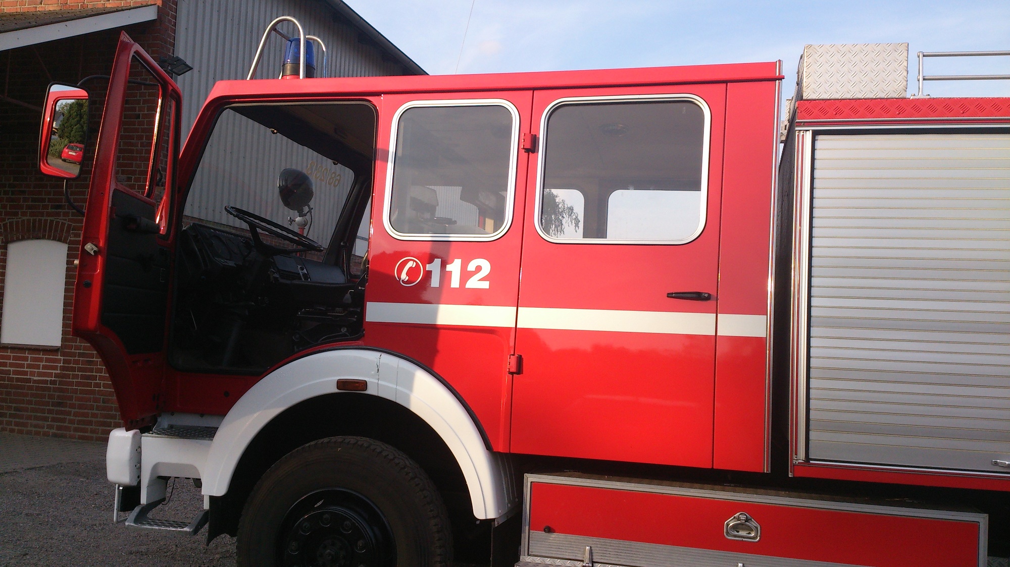

@Pari: Ist das ne Zieglerkabine?
Die haben n niedrigeres Dach, wie meine auch, nur zur Info damits nicht erst nach Kauf auffällt...
- pari
- Beiträge: 1304
nee, war Bachert.
Wieso, ist das irgendwie relevant oder gar wichtig?
vg
pari
pari
Außer das daran jeder der Ahnung hat, sieht dass es ne abgeschnittene Feuerwehr ist was auf einen späteren Wiederverkaufspreis drücken könnte und das etwas "komisch" neben normalen NG/SK Fahrerhäusern aussieht, nein.

Ok, das ist für Erwachsene natürlich eng, aber für Kinder könnte das recht lange reichen. Was meinst Du bis zu welchem Alter man da bequem sitzt bzw. mit was für einen PKW das zu vergleichen ist? Wie groß ist der derjenige der auf dem Sitz sitzt (ich vermute mal das bist du selbst)?
Vielen Dank und Gruß,
Mark
würdest Du sagen, dass die Kopffreiheit ausreicht wenn man hinten noch Sitze rein baut. Die Sitzbank auf den Fotos schient ja ne Ecke höher zu sein als die vorderen Sitze. bei einzelnen Sitzplätzen kann das ja anderss sein, da der "Getriebetunnel" nciht stört.pari hat geschrieben: Wieso, ist das irgendwie relevant oder gar wichtig?
Weiß jemand weshalb das L-Fahrerhaus höher ist. Ist das nur damit man zwei Schlafplätze übereinander rein bekommt, oder ist das wegen der Kopffreiheit?
Gruß, Mark
Kopffreiheit hast du auch in den flacheren Tageskabinen. Sind ja zu zig tausenden beimMandrill hat geschrieben:Weiß jemand weshalb das L-Fahrerhaus höher ist. Ist das nur damit man zwei Schlafplätze übereinander rein bekommt, oder ist das wegen der Kopffreiheit?
NG und SK so gebaut worden. Dazu noch einige andere für FW und Co.
Jeder cm ist Raumgewinn und Wohlbefinden.
Es wird schon mit den beiden möglichen Liegen zu tun haben.
PS: http://www.smcars.net/attachments/sk-fa ... jpg.60691/
Sind die Maße vom SK. So groß sollte der Unterschied zum NG nicht sein.
