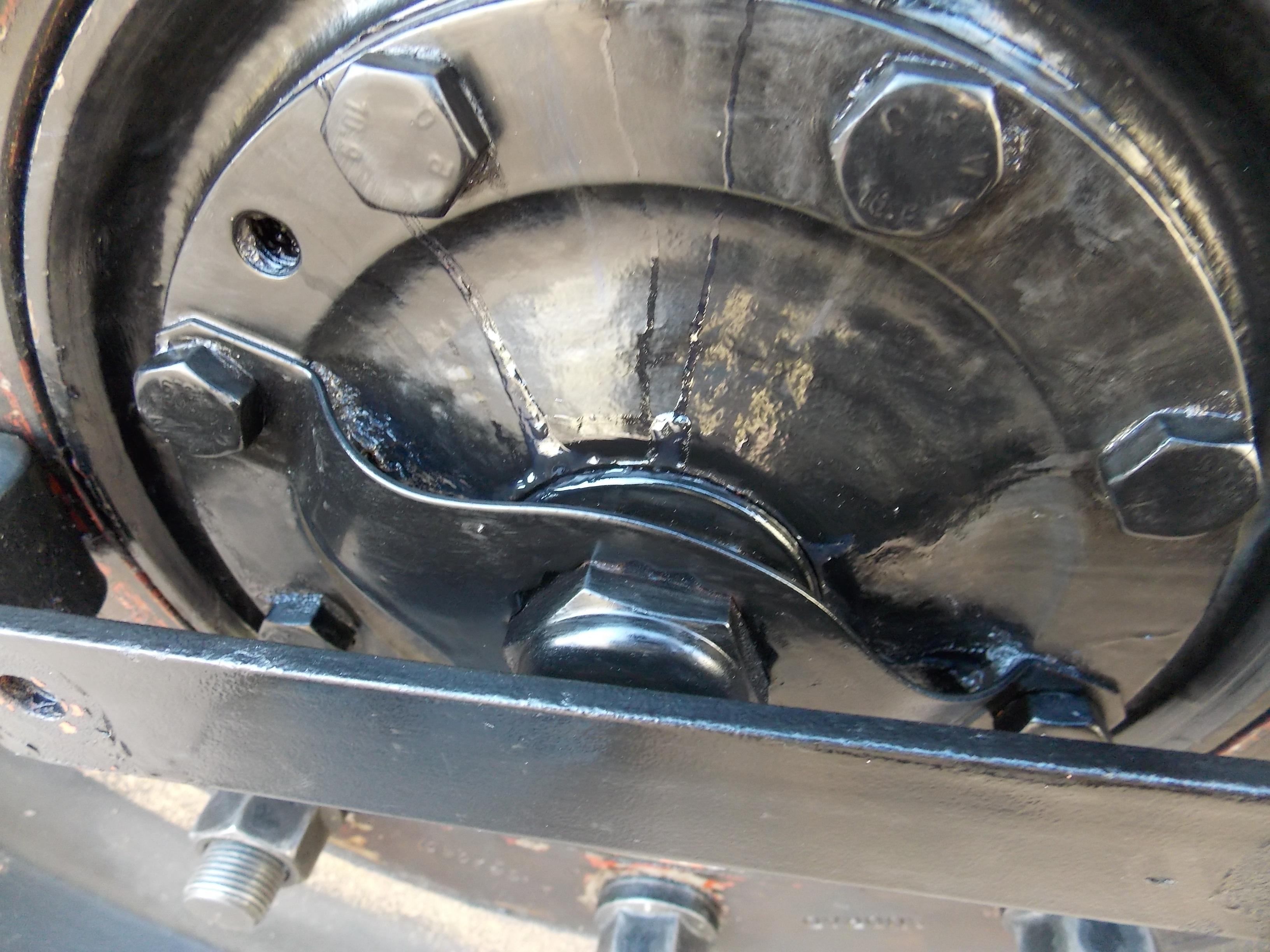

mein Magirus 75 16 AW verliert Fett an der Vordeachse!
Ich habe jetzt vor die achse zu öffnen um zu sehen was da los ist und neues fett nach zu geben. kann mir jemand tips geben worauf ich achten muß? oder kann ich die narbe problemlos öffenen? an der narbe sind acht schrauben und eine gesicherte große in der mitte. muß ich alle lösen und was wird mir da alles entgegen kommen, wie sieht es mit dem simmerring aus? muß ich danach evtl. getriebeöl nachfüllen?
bin dankbar für jede hilfe! schönen gruß, norman

danke sico das du mich auf probleme meiner rechtschreibung aufmerksam machst, wuste ich aber schon....;)
wie du der überschrift meines anliegens entnehmen kannst (wer lesen kann ist klar im vorteil), verliert das fahrzeug fett!

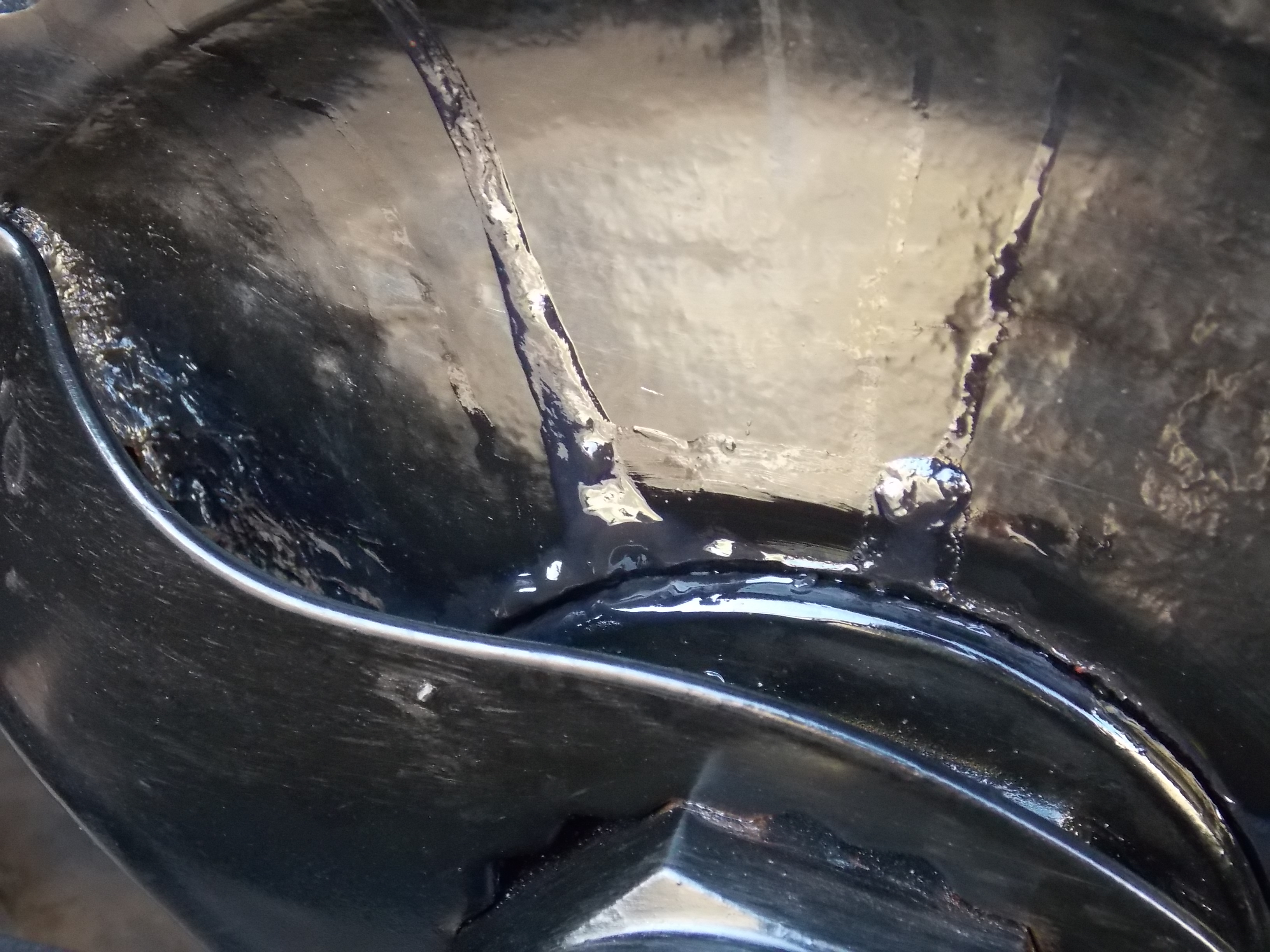

hab dir mal zwei fotos angehängt! hoffe das reicht für ein kurzes statement! danke für deine mühe, norman

... Blech ab, Zentralmutter losdrehen ... soweit ich weiss hat die einen O-Ring als Abdichtung ... da das Fett eindeutig aus der Zenbtralmutter kommt, brauchst Du den Deckel mit seinen 8 Schrauben nicht aufzuschrauben ...
... ABER, warum kommt da Fett raus ... normalerweise ist das so zäh, dass es auch durch sehr undichte Stellen nicht durchwandert ... im Winter sowieso ... also hab ich die Vermutung, dass da was heissläuft und sich das dadurch verflüssigte Fett auf die Flucht macht ... also genau suchen, was da los ist und nicht nur stumpf wieder abdichten ...

ich sehe da einen Spalt zwischen Mitnehmer und Auflagekopf der zentralen Mutter.
Offensichtlich ist die Mutter locker, warum auch immer. Das Sicherungsblech ist ja ok. Sieht man an der unbeschädigten Farbe.
Ich würde in einer ersten Aktion mal die Mutter festziehen mit max ca 200 Nm.
Wenn der Spalt sich beim Festziehen nicht schließt, dann muß man suchen, warum das so ist.
Unter der Mutter ist meist ein Seegerring, der für die Antriebswelle einen axialen Anschlag darstellt.
Möglicherweise ist dieser Seegerring gebrochen oder sitzt nicht mehr korrekt in der Nut.
Der Fettverlust ist augenscheinlich nur sehr gering.
Nachschmieren nicht zwingend nötig. Da ist normalerweise genug Fett in den Radlagern.

du hast natürlich recht, die untere rückholfeder der bremsbacken war gebrochen und das rad war heiß gelaufen, ist aber mittlerweile repariert!
es tritt aber trotzem weiterhin fett aus!

der fettverlust ist auf jeden fall größer als auf den bildern zu sehen ist. vor ca. 400km wurde das probem mit der rückholfeder behoben und die nabe gereinigt um zu sehen ob weiterhin fett austritt! komme ich ans radlager zum schmieren wenn ich nur die zentral mutter löse?

... vielleicht bekommste das Fett irgendwie ins Lager gemurxt wenn die Zentralmutter ab ist ... aber in diesem Falls würde ich die 8 Schrauben aufmachen, den Deckel abnehmen, schon liegt das äussere Radlager offen und nackt, eigentlich besser voll fett vor Dir ...

Noch einige Überlegungen zur Ursache des Fettaustrittes:
Mir erscheint das ausgetretene Fett relativ dünn.
Möglicherweise ist das Fett im Rahmen der Überhitzung der Nabe ausgeblutet. Das bedeutet, dass das zunächst in der Seife gebundene Öl aus der Seife ausgetreten ist.
Damit könnten nun kleine Ölpfützen im inneren der Nabe entstanden sein.
Dieses freie Öl ist natürlich in der Viskosität deutlich niedriger als Fett und wird durch die Fliehkraft durch alle Ritzen auszentrifugiert.
Auch die Lager können bei so einer Überhitzung schon einen Schaden bekommen haben.
Ich denke, man sollte die Nabe abnehmen, die Laufflächen der Lagerinnen- und außenringe sowie Wälzkörper und Käfig auf Verfärbungen und Riefen prüfen und im Zuge dessen auch das Fett erneuern.
Fettmenge ca 2x 400g Kartuschen.
Wenn man noch was gutes tun will, dann wird auch der innere Wellendichtring im Rahmen dieser Aktion gleich mit erneuert.
Die Zentralmutter nur handfest. Das Gewinde des Wellenstummels sowie der Bund der Mutter kann auch mit Dirko bestrichen werden, damits da auch wirklich dicht wird.
