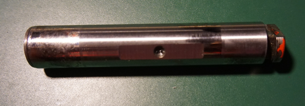

Büchsen und Bolzen sehen auf den ersten Blick sehr gut aus, sie gingen auch problemlos raus. Vorne Beifrahrerseite war der Bolzen nur saubblöd auszutreben, weil die Ölwanne im Weg ist. Auf der Fahrerseite muß die Lima raus, denke ich. Ich werd mir daher wohl eine Gewindestange M10x1 besorgen und den Bolzen ausziehen, das ist weniger Aufwand. Das Federgehänge und den Federbock hab ich mir noch nicht näher angesehen. Dia muß ich erst eine Tonne verharztes Fett wegmeißeln. Ich hoffe, daß da nichts augeschlagen ist.
Nachtrag: ich sehe gerade, die vorderen Bolzen haben nur winziges Gewinde für die Schmiernippel. Also dann werd ich die Lima wohl ausbauen müssen.

Zum Zustand der Federbolzen: ich habe die Bolzen mal saubergewischt und man sieht halt Laufspuren auf der Oberfläche. Diese sind aber mit den Fingern kaum spürbar, ist mehr so ein Wechsel in der Glattheit der Oberfläche (die Laufspuren sind glatter als die geschliffene Bolzenoberfläche). Ich denke, daß die Bolzen ok sind. Was meint Ihr?

Das ist ein Federbolzen und kein Fluxkompensator eines Raumschiffs! Das Ding ist in Ordnung, bau es wieder ein.

Meine beim Jupiter sahen ähnlich aus, habe sie auch wieder verwendet

Ich hab mir die Federn noch mal genau angeschaut. Sie sind in der Tat unsymmetrisch. Der Herzbolzen ist außermittig. Beim obersten Blatt beträgt der Unterschied ca. 10cm. Nur die ersten drei, ganz kurzen Blätter sind symmetrisch. Theorestisch muß man sich nur merken, daß in den Federbock (vorderes Festlager) das doppelt gerollte Federauge kommt. Davon ausgehend kann man mit dem Meterstab zweifelsfrei die richtige Orientierung der anderen Federblätter bestimmen.
Zusammenbau dauert noch etwas. Ich mußte leider feststellen, daß die obere Bohrung des Federgehänges leicht ausgeschlagen ist und der Bolzen am Rand angegriffen ist. Mir ist der Grund etwas unverstänlich, denn die Lagerbuchse sieht wie neu aus, ebenso der Bolzen in dem Bereich. Ich kann mir es nur so erklären, daß es sich um die Spätfolgen eines Produktionsfehlers handelt, sprich, der Bolzen hatte von Anfang an etwas Spiel und dann schlägt sich sowas natürlich rasch aus. Anders kann ich mir das bei der geringen Laufleistung nicht erklären, da der Bolzen ja im Lager gängig war.
Ich werde versuchen, mir einen Übermaßbolzen fertigen zu lassen und die Bohrungen entsprechend aufzureiben. Ich denke, daß 2/10 Übermaß reichen, da der Schaden noch nicht groß ist. Ich werde über den Fortgang berichten.
