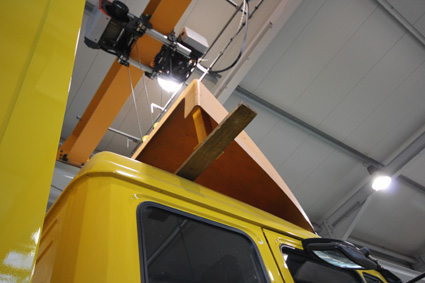

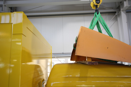

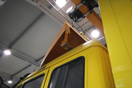

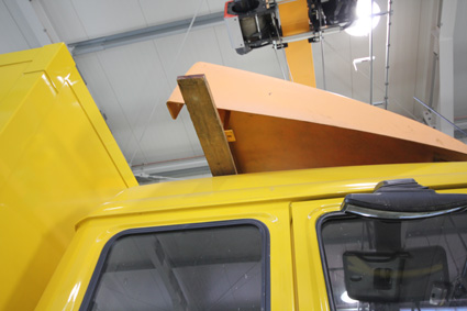

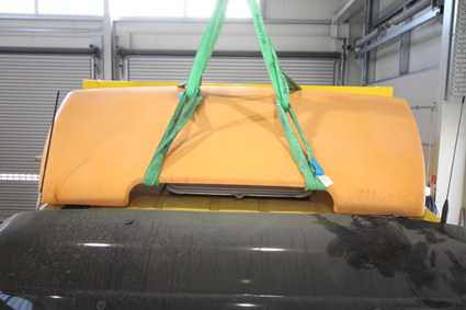

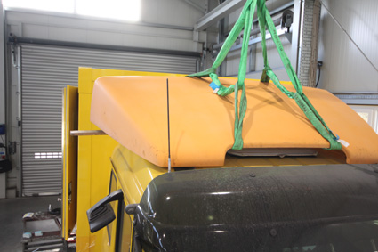

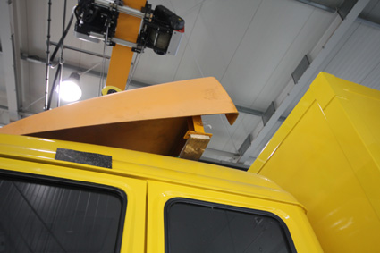

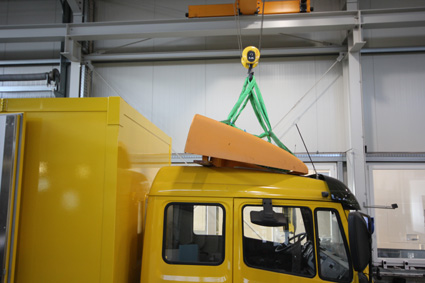

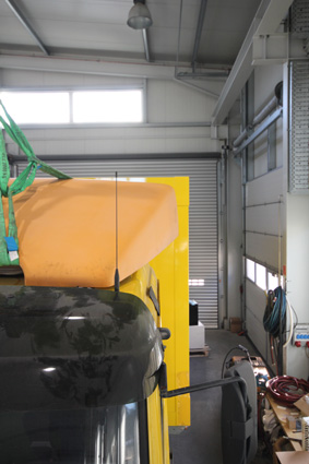

Liebes und allwissendes Forum, waehrend mein 1124 noch ausgebaut wurde habe ich aus der Bucht einen Dachspoiler gekauft. Nachdem ich fuer meinen '96 Mercedes 1124 lange gesucht aber nichts gefunden habe, habe ich einen Dachspoiler Mercedes Benz Actros MP1+MP2+Atego gekauft. Wie man auf den Bildern sehen kann, past das Ding vorne von der Breite her ganz gut, hinten wird der Spoiler zu breit. Das Ding ist dann auch noch fuer eine kurze Kabine gemacht.
Ich wuerde den Spoiler ganz gerne meiner Kabine anpassen. Wer kennt also jemanden der mir das ganze machen kann?
Mein Laster steht in Sigmaringen, im Sommer werden wir aber Deutschland von Sueden nach Norden durchfahren. Wenn der Umbau also nicht mehr als ein paar Tage dauert, koennten wir eine Pause einlegen und die Umgebung erkunden bis der Spoiler umgebaut ist.
Ach ja, Gepaecktraeger auf dem Fahrerhaus ist nicht mein Ding und wir brauchen den Platz bis jetzt zumindest nicht. Ich bevorzuge den Look vom Postlaster.

Meine ehrliche Meinung: so ein Umbau lohnt sich nicht. Verkauf das Ding und kauf Dir einen passenden Dachspoiler. Das wird um Welten günstiger sein als ein fachmännischer und haltbarer Umbau.

Würde ich da nicht dran bauen. Sieht Schei.... aus..... (ok, meine Meinung).
Für den Höhenunterschied Kabine und Koffer lohnt ein Spoiler nicht wirklich. Sind ja nur ca. 30 cm.
Besser würde aussehen. Ein Dachträger auf die Kabine und dann vorne noch ein paar Lampen drauf.

Warum das Teil nicht ganz hinten auf dem Fahrerhaus montieren? Da müsste es nicht umgebaut werden und würde seinen Zweck erfüllen.

Carsten, schau mal auf Bild 2.
Funzt ned, dann bringt er die Dachluke nicht mehr richtig auf.

Stimmt, die hatte ich übersehen.PeterWEN hat geschrieben:Funzt ned, dann bringt er die Dachluke nicht mehr richtig auf.

gib mir mal bitte die derzeitigen und die Idealabmessungen...
Ich hab da einen Spoiler liegen, der vermutlich zumindest in der Breite passen tät, bei der Höhe bin ich nicht ganz sicher; aber dann könnten auch die Halterungen bleiben; so wär´s ja aufsägen schmäler und länger machen, Halterungen abändern (sind die einlaminiert?)
"Nur" verlängern ist wohl einfacher.
Gruß Claus

ich kann das Fahrerhaus zur Zeit nicht abmessen, der Wagen steht bei Sigmaringen im Winterschlaf und ich bin etwas weiter entfernt. Nachdem was ich auf den Zeichnungen sehe muesste das Fahrerhaus ca 170 - 180 cm breit sein an der oberen Dachkante.

hab das Ding mal ausgemessen:
Länge ca. 90 cm
Breite ca. 195 cm
Höhe ca. 65 cm
wenn man das Ding vor der Dachluke montiert, geht diese Auf, der Anstieg ist etwas steiler als bei dem gezeigten Teil.
Montagepunkte ca. 30 cm seitlich nach innen verstzt.
Der aktuelle Atego hat eine Fahrerhausbreite vonn 2295mm, so viel schmäler wird Deins auch nicht sein.
Für ein anständiges Bildchen müsst ich da Trumm freischaufeln...
Gruß Claus
Länge ca. 90 cm
Breite ca. 195 cm
Höhe ca. 65 cm

Vorhin hab ich nen Eurocargo gesehen mit zurückgesetztem Dachspoiler, der war unten ausgeklinkt für die Dachluke, sah serienmäßig aus...PeterWEN hat geschrieben:Habedere,
