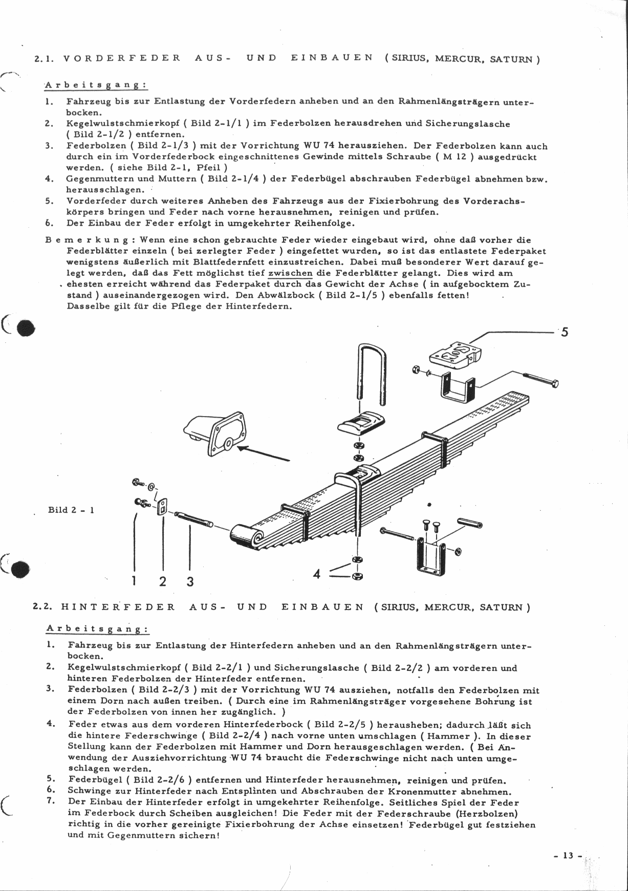

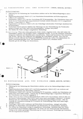

leider gehen hier keine Bilder direkt einzukopieren. Ich war eben noch mal im Hafen beim Mercur... Wie ich es sehe, ist der untere Bolzen hinten mit einer Sicherungslasche gegen Verdrehen gesichert, d. h. der Bolzen kann nicht durch Ausdrücken normal entfernt werden, er ist eingeschraubt und wird m. E. mit einem speziellen Dorn nach innen herausgedreht, der den hervorstehenden Steg des Bolzens wie ein "negativer" Schraubendreher aufnimmt, dazu Schmiernippel entfernen. Mit Schlagen ist also nichts zu machen, wenn an Deinem Fahrzeug die gleiche Befestigung verwendet wurde.

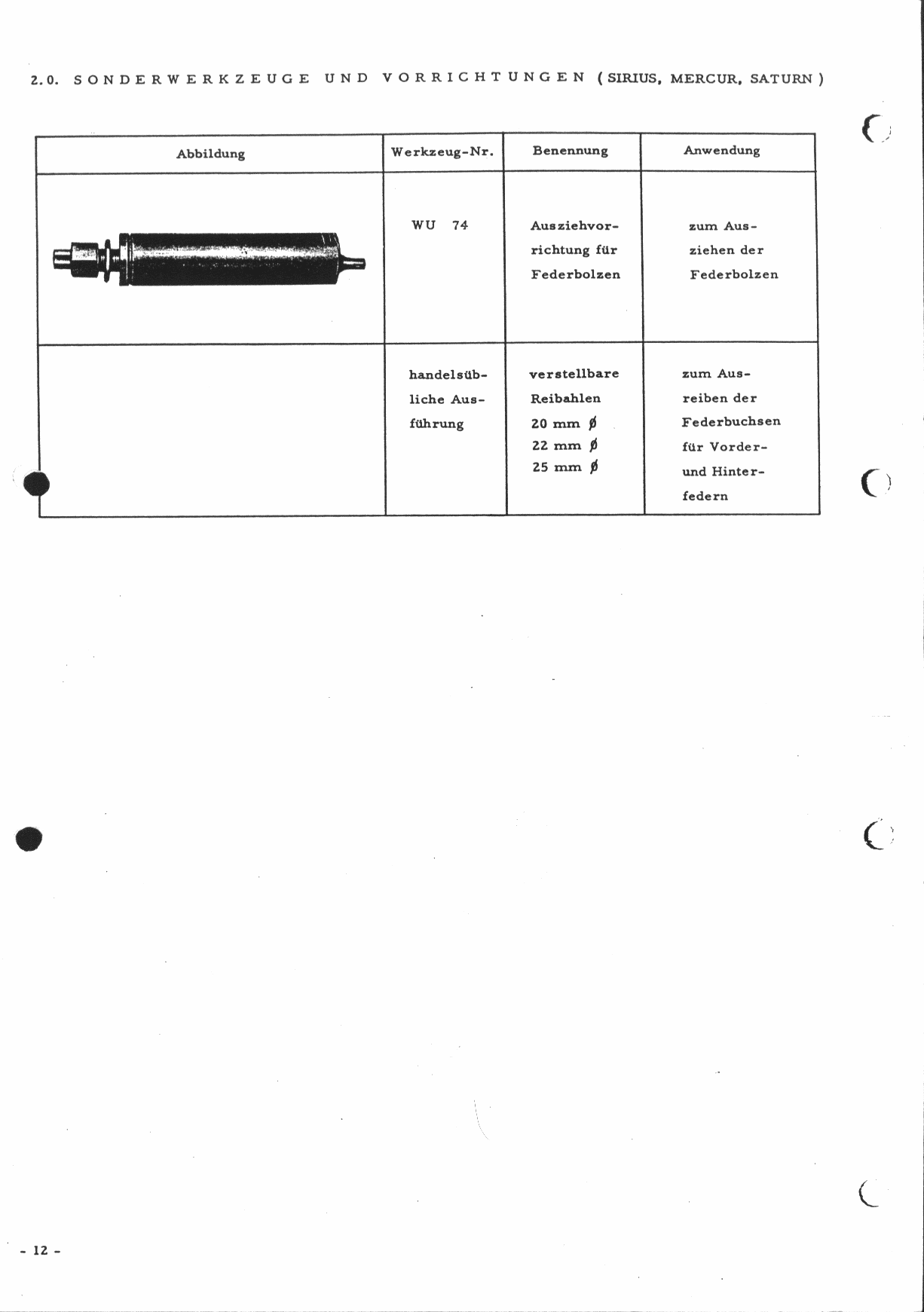

In meinen Unterlagen finde ich was von einem Federbolzenauszieher "WU 74"... der eine spezielle Fähigkeit zu haben scheint, die man mit Hammer und Dorn nur in einer veränderten Lage des hinteren Federauges in der sogenannten "Federschwinge" (sie schein nach unten-vorn bewegt werden zu müssen...) ohne WU 74 auch hinbekommen kann... Sieht m. E. so aus, als wäre die Sache so konstruiert, daß der Bolzen im normal eingebauten und belastetenZustand niemals ausgetrieben werden kann... :ohmy:

der auszieher scheint in die nase des federbolzen zu greifen, wo normalerweise das sicherungsblech sitz.

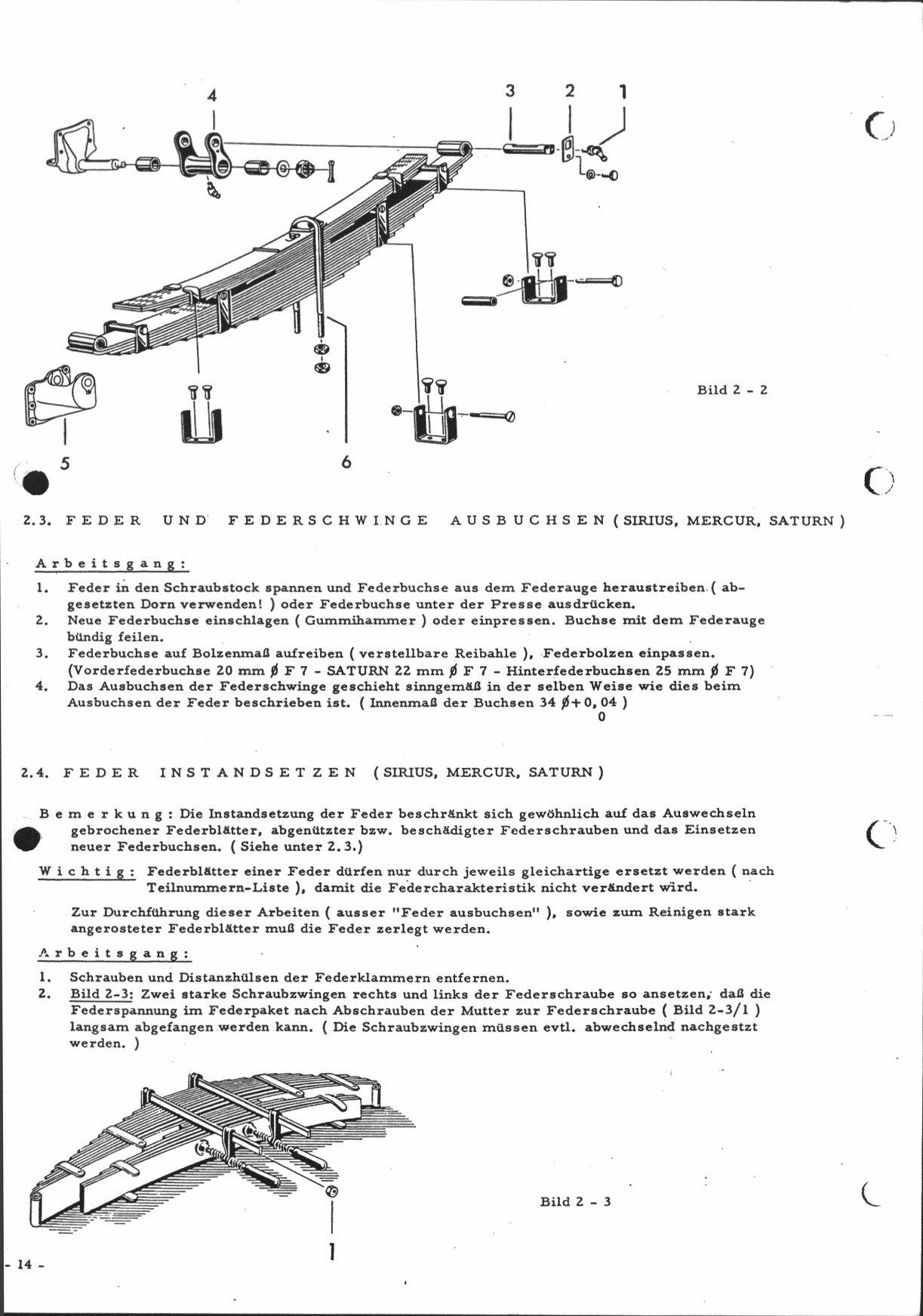

Die Sache ist schon kritisch aufgebaut, sogar Angaben zur Passung sind vorgegeben. Da ist es nicht weit, daß der Bolzen in der Buchse festgerostet ist und die Buchse sich im Federauge gedreht hat. Hinten fliegt der Deck und Wasser gegen das Federlager - also eine Stelle, die der besonderen Wartung und Pflege bedarf... Du könntest mal mit der Fettpresse prüfen, ob da irgend etwas herausdrückt, wenn nicht, ist wirklich alles dicht... dann bleibt nur, die Mutter vom oberen Bolzen zu lösen und die Feder mit Schwinge auszubauen. An meinem Mercur ist Platz zu Hantieren, der Auspuff liegt realtiv tief...

Das Bild von den WU 74 ist leider nicht sehr aussagekräftig, bis auf die Mutter, die Scheibe und die Gewindestange. Könnte es sein, daß der Auszieher in das Innengewinde eingedreht wird, in dem das Schmiernippel sitzt?

Die Zeichnungen in "Technikers" Unterlagen sind von der Straßenausführung. In der Allradversion ist das Federgehänge einfach nach unten geklappt. Das Sicherungsblech sichert den Federbolzen lediglich gegen Verdrehen und Herausrutschen. Eingeschraubt ist da am Bolzen selber überhaupt nix!!! Ist ein stinknormaler Bolzen mit einfachen Schmiernuten!!! Das "Sonderwerkzeug" WGU 74 greift ins Gewinde vom Schmiernippel (M10x1) und ist praktisch nur ein Rohr mit Gewinde (Abziehglocke). Es erfüllt "keine spezielle Funktion die man nicht mit einem Hammer und Durchschlag" nicht erreichen könnte. Ich weiß gar nicht wie man auf eine so abstruse Idee kommt.?.?.? Warm machen und von hinten durchschlagen. Neuen Bolzen drehen mit Spielpassung (25,xxxf7) und Buchse gegebenenfalls erneuern oder nach reiben. Achso, Fett wird es rausdrücken! Die Schmiernuten sind nämlich länger als die Feder Buchse!!! Das ist im Endeffekt auch ein Problem, da so vorgegaukelt wird alles sei schön geschmiert. Du drückst Fett raus und freust dich und in Wirklichkeit ist schon alles fest und das Fett wird gar nicht an der Schmierstelle verteilt!!!! So war's jedenfalls bei mir...

Das ominöse Werkzeug WU 74 taucht wohl ab und an bei ebay auf:

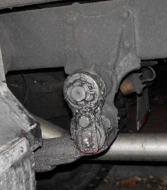

#23 Beitrag von Andy » 2015-12-31 11:22:27
Moins leute,
sind ein paar tipps gekommen ......danke
nochwas.
Ich kenne keinen schmiernippel mit M10, der wäre heftig.
schlüsselweite 10 schon eher, das gewinde ist höchstens M4 .
es gibt auch schmiernippel, die nur Schlüsselweite 7 oder 8 haben.
da ist nix mit reinschrauben und bolzen ziehen, da wird das gewinde zerstört, mehr nicht, also bei mir.
SCHAUT EUCH MAL NEN GEWINDE VOM SCHMIERNIPPEL AN....und überlegt mal, welche Zugkraft sowas aushalten könnte :wack:
so denn, mal sehen ob ich dieses jahr noch schaffe, ist schon wieder was dazwischen gekommen :wack:
guten rutsch
joe`s mercur
Beiträge: 1075
Registriert: 2006-11-28 10:16:42
Wohnort: Niedersachsen
Re: Federbolzen austreiben - Help
#24 Beitrag von joe`s mercur » 2015-12-31 11:40:17
Von vorne mit Gewindestange in der Schmiernippelbohrung und in eine Buchse ziehen. Und von hinten mit einem Zweiarmabzieher drücken. Macht aber nur Sinn wenn man mit einem Brenner ran geht und wirklich Hitze reinbringt , zur Not auch über das Federauge selber.
Mit einem Dorn raustreiben ist oft blöd, da das Teil federt. Evtl zweiter Mann mit Buchse und dickem Hammer vorne gegenhalten.
Alternativ den Federbolzen mit einer Tigersäge/Elektrofuchs direkt links und rechts an der Feder absägen und dann im ausgebauten Zustand die Reste rausdrücken.
Der Federbolzen ist ein sogenannter Einheitsfederbolzen und nix besonderes. Sollte dir jeder Lama besorgen können.
Die Flamme wird es bringen.
Und immer dran denken: Gewalt ist immer eine Lösung :D
und manchmal geht es nicht ohne :angel:
Thomas
Take Off Homeländer
joe`s mercur
Beiträge: 1075
#25 Beitrag von joe`s mercur » 2015-12-31 11:50:48
Der Schmiernippel Hat ein M10x1.
Thomas
Take Off Homeländer
Beiträge: 4604
#26 Beitrag von Andy » 2015-12-31 11:57:00
Thomas :unwuerdig:
so wirds gemacht, nur den abzieher baue ich mir selber.
das federgehänge ist abgerundet, da rutscht ein abzieher ab, habe auch schon nen spanngurt und ne schraubzwinge drumgemacht, rutscht ab.... also selberbau.
:idee: säbelsäge habe ich auch, ist die letzte Lösung, daran habe ich nicht gedacht, aber der bolzen ist gehärtet, werden wohl ein paar sägeblätter drauf gehen.
so denn werde vollzug melden
:angel: im neuen jahr
guten rutsch .
andy
Beiträge: 4604
#27 Beitrag von Andy » 2015-12-31 12:00:09
joe`s mercur hat geschrieben:Der Schmiernippel Hat ein M10x1.
Thomas
:eek: echt?
gebe zu, so genau habe ich mir das nicht angeschaut, aber wäre mir das nicht aufgefallen, bei nem 25er bolzen mit einem sicherungszapfen von ca 15mm?
ok, werde mal drauf achten... :angel: man lernt nicht aus :D
andy
ps.
der bolzen lässt sich NICHT drehen.
joe`s mercur
Beiträge: 1075
#28 Beitrag von joe`s mercur » 2015-12-31 12:21:56
Andy hat geschrieben:
Dann hilft nur Gewalt und Hitze!
Oder wie schon von mir beschrieben den Federbolzen absägen und im ausgebauten zustand rausschlagen mit dem Dicken.
Thomas
Take Off Homeländer
joe`s mercur
Beiträge: 1075
#29 Beitrag von joe`s mercur » 2015-12-31 12:36:20
Techniker hat geschrieben: Die Sache ist schon kritisch aufgebaut, sogar Angaben zur Passung sind vorgegeben. Da ist es nicht weit, daß der Bolzen in der Buchse festgerostet ist und die Buchse sich im Federauge gedreht hat. Hinten fliegt der Deck und Wasser gegen das Federlager - also eine Stelle, die der besonderen Wartung und Pflege bedarf... Du könntest mal mit der Fettpresse prüfen, ob da irgend etwas herausdrückt, wenn nicht, ist wirklich alles dicht... dann bleibt nur, die Mutter vom oberen Bolzen zu lösen und die Feder mit Schwinge auszubauen. An meinem Mercur ist Platz zu Hantieren, der Auspuff liegt realtiv tief...
Die Passungen sind blanke Theorie.
In der Praxis sieht es so aus: Die alte Buchse wird herausgedrückt oder geschlagen. Die neue Buchse wird aus dem Katalog herausgesucht nach Innendurchmesser , Aussendurchmesser und Länge. Länge nicht Kriegsendscheidend, zu lang wird einfach gekürzt. :D
Neue Buchse einpressen ,alternativ reinschlagen (Grobmotorikerlösung :blush: )
Das Federauge ist gerollt und eh nicht rund. Deshalb verformt sich die neue Buchse. Der Bolzen passt garantiert nicht, wenn die Buchse ,so wie sie soll, stramm ins Federauge geht. Jetzt kommt der Trick.: Einfach mit einer Reibahle nochmal durch die Buchse durch. Passt der Bolzen immer noch nicht , Verstellreibahle bisschen größer und nochmal durch. Eher 1/10mm grösser als richtig Stramm, Fett soll ja auch noch zwischen.
Also, keine Ausarbeitung wie in der Quantenphysik machen , sondern einfach los und machen, auch mit Gewalt wenn es sein muss. DAS ist Technik, wie sie schon in Pferdekutschen war.
Gruss vom Handwerksmeister
Thomas
Take Off Homeländer
joe`s mercur
Beiträge: 1075
#30 Beitrag von joe`s mercur » 2015-12-31 12:42:44
Der Bolzen ist NICHT hart. Der ist nur in der Randschicht hart max 0,3mm in der Tiefe des Materials.
Mehr wie ein Blatt sollte nicht draufgehen. Ansonsten von unten mit Flex und 1mm Trennscheibe einschneiden und von dort sägen , dann ist man ja durch die harte Schicht durch. Wenn man erst im Schnitt drin ist, geht es easy.
Die Buchse im Federauge ist eine Messingbuchse. Da kann man auch eine Zuggabelbuchse vom Landwirtschaftlichen Anhänger nehmen, ist das gleiche , hat nur einen anderen Namen.
Thomas
Take Off Homeländer
