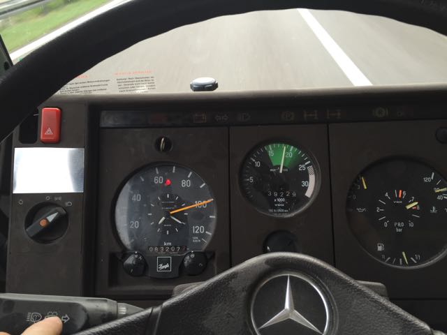

Trotzdem, wegen 10 % schneller würde ich das nicht machen. Meiner läuft jetzt 1800 RPM bei 80 km/h. Vmax ist 125 km/h. Allerdings sind 100 km/h bei 2.250 RPM eine ideale Reisegeschwindigkeit: Der 366LA läuft dann die Berge hoch, dass es eine Freude ist.

1120 mit Splitgetriebe
Kann leider nichts zu den Achsen und Ritzeln sagen.
Aber läuft schön leise und ruhig.
Und hat genug Kraft in allen Lebenslagen.
