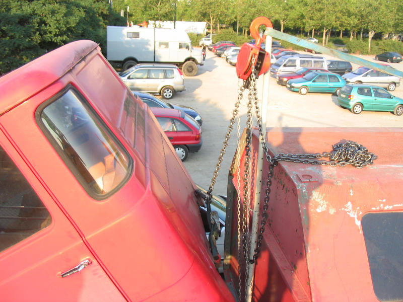

die lange Kabine hat - soweit ich mich erinnern kann - knapp 800 kg - da richtet man mit vier Mann nicht wirklich was aus.
Ich hab die kurze Doka ohne Kipphydraulik und mir dafür einen Kettenzug mit 2t Traglast besorgt. Den kann man wunderbar an einem Beton oder Holzträger einhängen und die Kabine kippen.

Batterien abgeklemmt, Kabel durch den Kabinenboden gesteckt?
Räder eingeschlagen, dass man vorne nicht hängenbleibt?
Und Kettenzug erleichtert die Arbeit massiv
wir haben zwar "nur" die kurze Doka, kippen die aber auch nicht von Hand.

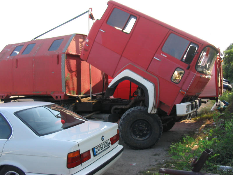

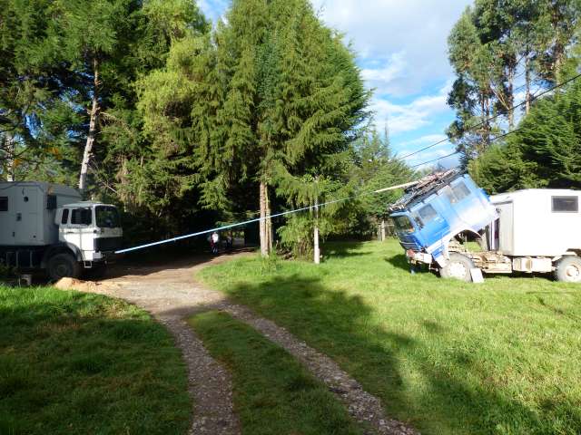

Unbedingt vorher hochklappen, sonst unschöne Delle, und wenn du zu viert hinten dran hebst kriegst du gar nicht mit was vorne Wiederstand leistet...
Und dann hängt da auch noch ab Werk (zumindest beim 130er) ein Heizungs-Warmluftschlauch, den man - sofern noch vorhanden, bei unserem 130er war der eh abgerissen - an einer Seite lösen sollte.
Das Bild von Enzo finde ich "haarig" - wäre mir zu flach gezogen, da hebeln dann Kräfte auf die Kippscharniere (sollen auch schon mal gebrochen sein...).
Bei soviel Bäumen hätte ich mir den passenden Baum gesucht, den Magirus drunter und die Kabine steiler nach schräg oben mit nem Kettenzug gehoben.
Aber ging ja gut...
(und war bestimmt eine spannende Männerspielzeug-Aktion

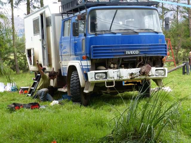

Re: 170er laaange DOKA
Sonst sieht es so aus
da war ich aber unbeteiligt, da sind mir Mechaniker in Chile zuvorgekommen
Der sieht ja aus wie 170D11 bei Mobile.Enzo hat geschrieben:Sonst sieht es so aus
Wie klein die Welt ist.

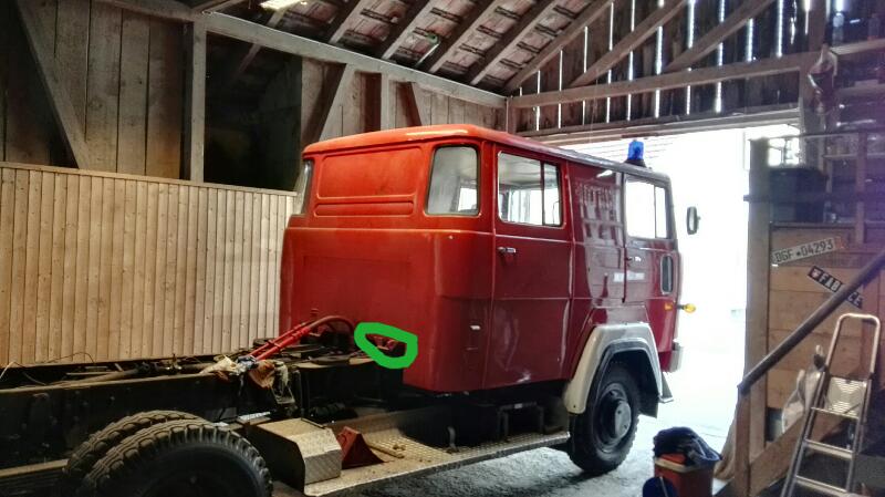

Das Thema mit Batterien und Kabeln habe ich nicht, da die Kabel von den Batterien mehr als lang genug waren ................... ähhh, mittlerweile habe ich die Batterien auch aus der Hütte verbannt und unter der Kabine angebracht...
Re:
Das Problem hatte ich auch, hab den Originaltank etwas umgebaut und unten an den Rahmen gehängt. 30 l Hydrauliköl reichen auch und die Leitungen mussten nicht angepasst werden.Trucker89 hat geschrieben: die Hydraulik der Winde muss noch untergebracht werden etc. etc.
