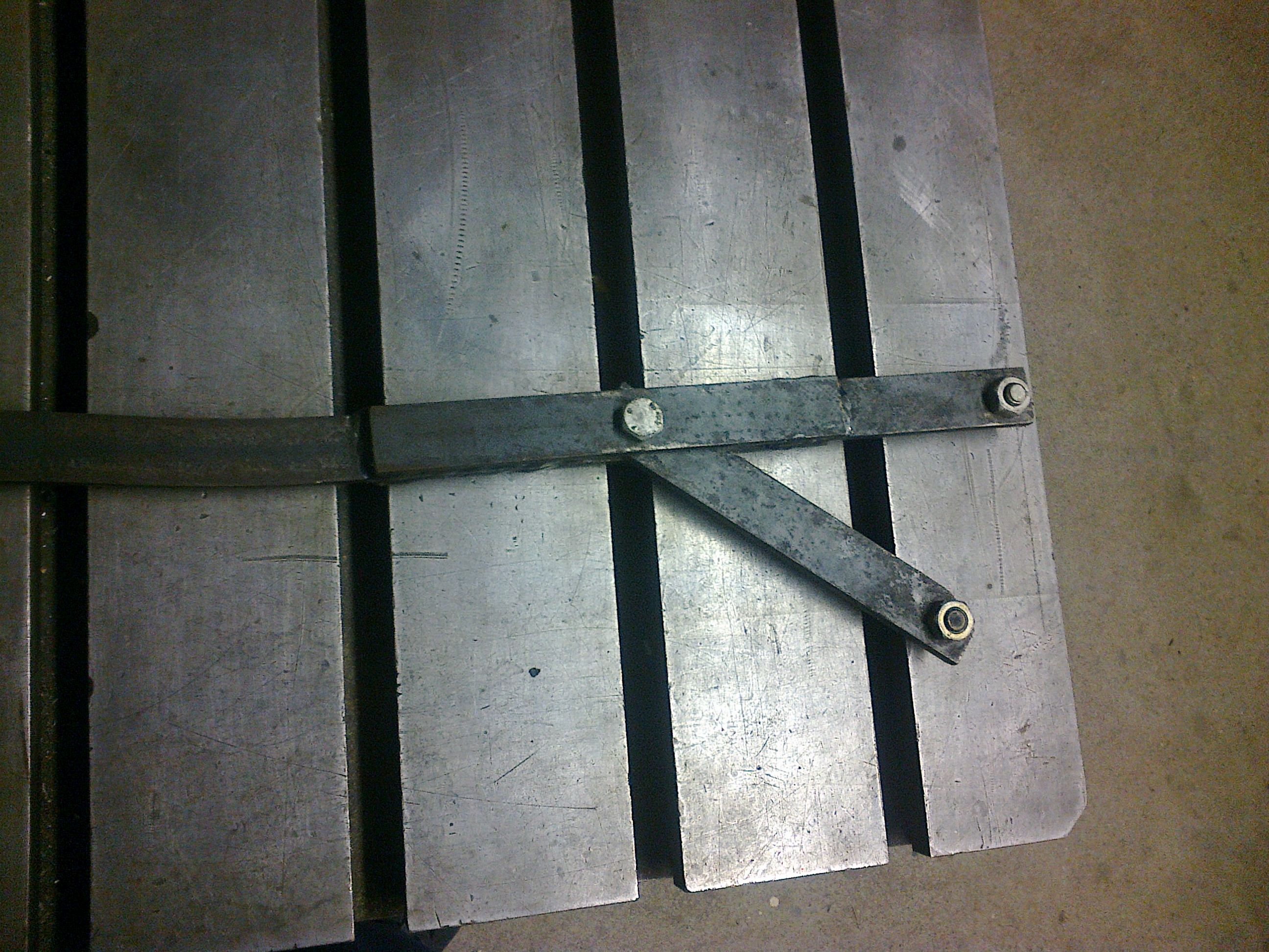

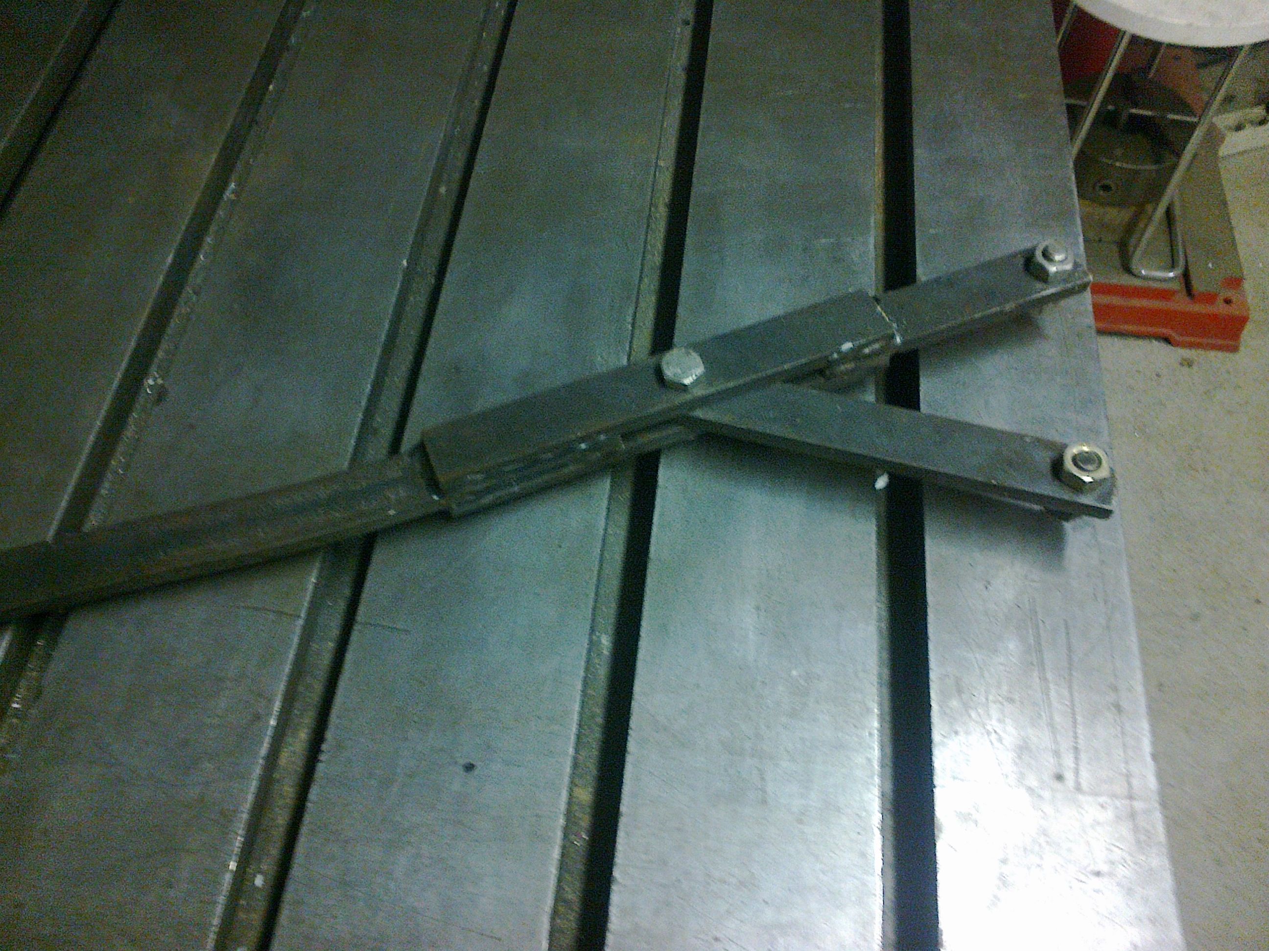

Re: Mercur: Simmering Achsdifferential
hallo Bernhard,
hier mal zwei Bilder von dem selbst gebauten Flanschhalter aus Flachstahl 30x10mm. Am Gelenk gedoppelt auf ca 220mm Länge.

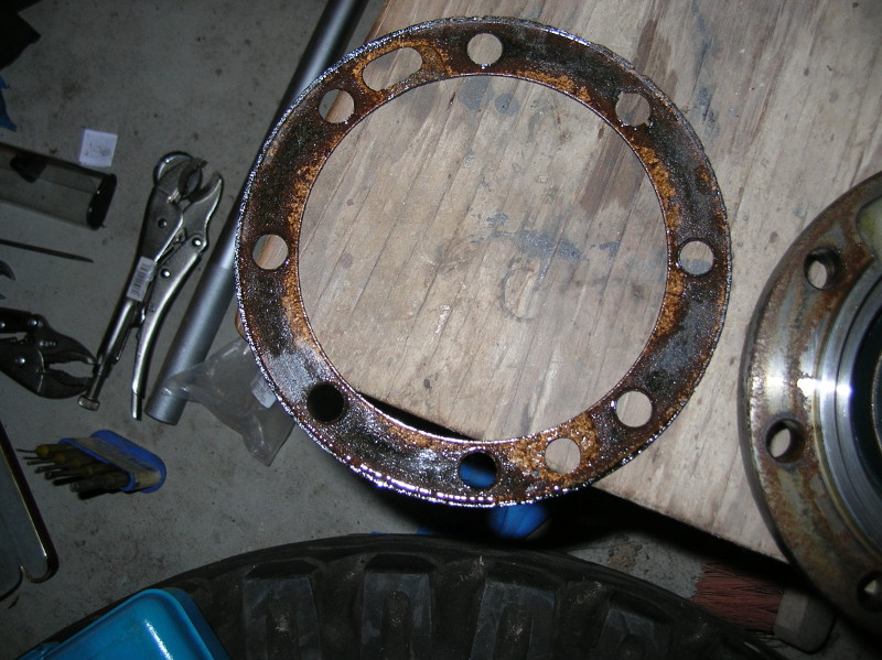

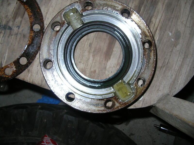

Flansch zwischen Achsrohr und Achsfaust undicht hatte mein Mercur auch schon.
Ja, da können die auch undicht werden.
Da kommt keine Papierdichtung rein !! die setzt sich und die Schrauben haben nicht mehr das Anzugsmoment.
Ich habe das mit Hylomar abgedichtet.
Vor der Demontage kennzeichenen rechts /links, oben/ unten !!!
Das erwartet dich:
Das erwartet dich:

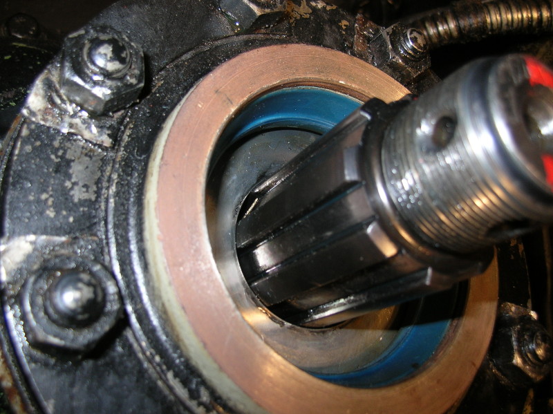

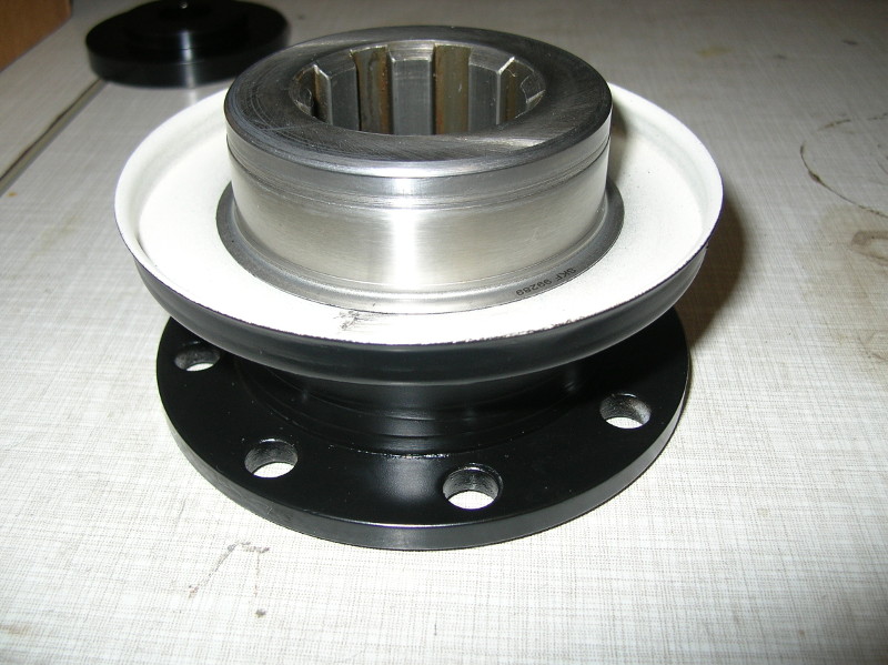

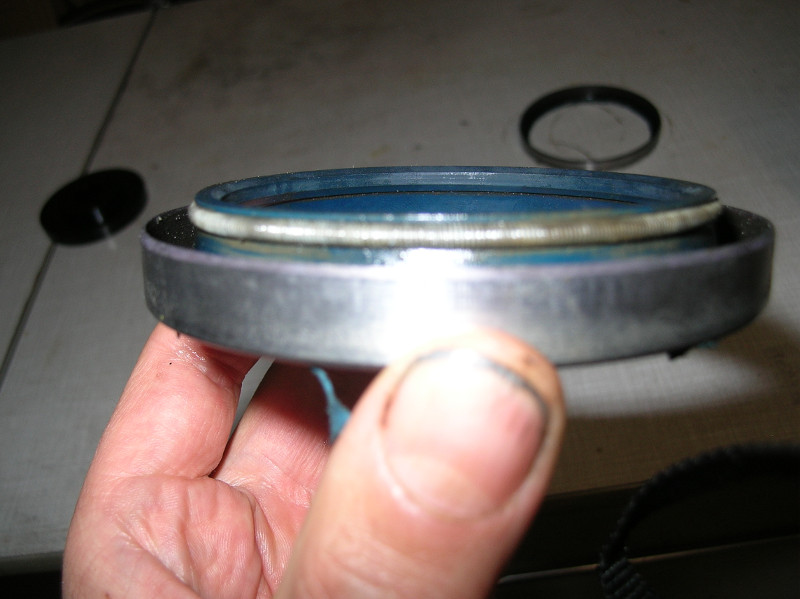

So, der Flansch ist ab. War ein mittleres Drama. Die Kronenmutter saß unglaublich fest. Ich wollte fast schon aufgeben. Meine 3/4-Zoll Ausziehknarre (die ist ca. 120 cm lang) hätte fast nicht gereicht. Ich mußte mich mit aller Kraft an der Grubenwand einspreizen und per Beinpresse konnte ich die Mutter dann losbrechen. Meinen selbstgabauten Gegenhalter hat es zuerst U-förmig umgebogen - aber die Schweißnaht hat gehalten. Ich hab ihn dann mit einem kräftigen Rohr verstärkt. Da muß stärkeres Material her.
Also, ich sag mal, das waren weit über 1000 Nm Losbrechmoment, eher so 1500Nm. Sind die Biester denn immer so fest? Lösen können sich die Muttern von selber ja kaum, da sie mit einem massiven Sicherungsstift blockiert sind.
Weitere Überraschungen:
1. Der Antriebsflansch saß recht stramm auf dem Kegelrad. Also, mit Abtreiben mit dem Gummihammer wie im Werkstatthandbuch beschrieben wär der nie und nimmer runtergegangen. Da muß ich mir fürs Zusammebauen was überlegen, denn mit dem Hammer will ich ihn möglichst nicht auftreiben. Kältespray auf die Verzahnung des Kegelrads und den Flansch in den Backofen legen? Der Flansch muß ja erst ein Stück drauf, bis ich ihn mit der Kronenmutter aufdrücken kann.
2. Der Simmerring ist wie von mir vermutet nicht von vorne zugängig, sondern von hinten in den Gehäusedeckel eingeschlagen. Ich mußte also zusätzlich den vorderen Deckel abschrauben.Siehe die angehängtem Bilder.
3. Die Korkdichtung will ich nicht mehr einbauen. Ich habe sie zwar heil rausbekommen, aber die ist schon recht bröslig. Sofern die von JFW doch nicht paßt: Was nehme ich da als Ersatz?
4. Wie bekomme ich dem Simmering schonend raus? Die Spax-Methode geht nicht, da dahinter sofort Metall kommt.

Den Antriebsflansch hab ich im Backofen auf gut 100°C erwärmt, dann konnte ich ihn einfach so mit der Hand aufschieben.

Zur Info bezüglich Ersatzteile: der orginale Simmerring war 75-100-12 Typ B (nicht gimmiert), ohne Staubschutz, mit Dichtungslack eingesetzt. Ich habe einen Typ A eingebaut (gummiert) mit Staubschutz, also 75-100-12-BASL.

Anzugsmoment der Kronenmutter? Schwer zu sagen - mein Drehmomentschlüssel kann leider nur 800Nm und die haben nicht gereicht, ich mußte noch ein Stück weiterdrehen. Also über 1000Nm. Ich hatte die Einbaulage des Sicherungsstiftes markiert und die Mutter wieder so agezogen, wie sie war.
Das Problem war, daß die Bohrungen für den Sicherungsstift ziemlich blöd lagen. Bei knapp 300 Nm hätte haben sie gefluchtet, aber das wäre zu wenig gewesen. Also mußte bis zur nächsten Position weitergedreht werden, was das hohe Drehmoment zu Folge hat. Abreißen kann man da nix, ist ein M35x1.5-Gewinde. Da geht noch ein gutes Stück mehr.

So, ich hab den Simmering am hinteren Achsdifferential jetzt auch gewechselt. Obwohl die Eingangsflansch an der Hinterachse deutlich weniger geölt hatte, als vorne, sahen die Teile deutlich schlechter aus als vorne. Der Simmerring war steinhart, viel härter als der vordere. Außerdem hat der durch den Fahrtwind nach hinten getragene Dreck den Flansch leicht angegriffen. Ob es auch ohne Speedi Sleve wieder dicht geworden wäre? Mit fühle ich mich jedenfalls auf der sicheren Seite. Das passende Speedi Sleve hat die Nummer 99289.
Man bekommt ja immer empfohlen, den neuen Simmerring so einzubauen, daß er nicht genau in der Spur des alten läuft. In meinem Fall läuft der jetzt sogar ganz wo anders. Obwohl ich nominell den gleichen Simmerring eingebaut habe (75-100-12), ist bei der modernen Bauform die Dichtlippe ganz wo anders, nämlich ca. 6.5 mm hinter der Stirnseite. Die im Mercur verwendete Bauform hat eine stark nach hinten versetzte Dichtlippe. Sie ist ca. 14 mm hinter der Stirnseite. Siehe Bild.
Das bedeutet, daß der neue Simmerring gut 7mm vor der Dichtline des alten läuft, also auf Material, das im Freien war. Man sieht auf dem Bild die Laufspur des alten Simmerrings knapp vor dem Beginn des Speedi Sleeves. Der neue Simmerring läuft nun komplett auf dem Speedi Sleve.
Nochwas: die hintere Mutter ging gefühlt ebenso schwer auf, allerdings hat sie beim Anziehen nur 580Nm gebraucht, bis sie wieder in der ursprünglichen Stellung war.
