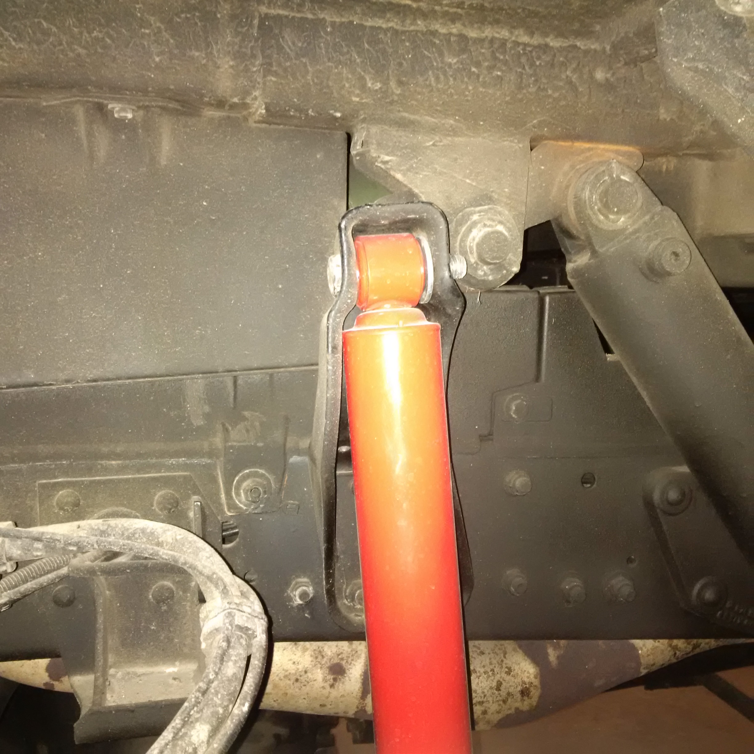

Hallo Forum,
ich wollte bei Euch nochmal nachfragen, wie Ihr das Thema gelöst habt. Meine 917 4x4 DOKA ist Bj 1991. Nach meiner Einschätzung würde er durch neue Dämpfer vorne und für das Fahrerhaus deutlich an Fahrkomfort und Fahrstabilität gewinnen. Der Wechsel auf Koni Dämpfern hat bei meinem Unimog sehr viel gebracht, - ich möchte fast sagen, die Fuhre fährt nun zwei Klassen besser. Daher habe ich mich für den 917 auf die Suche gemacht. Original-Dämpfer von MB kommen inzwischen aus Fernost. Koni-Dämpfer sind verstellbar und erscheinen nach wie vor die bessere Wahl. Daher....
-Anruf bei Koni: Ergebnis - erst mal die Teile-Nummern auf den original verbauten Dämpfern nachsehen.
-Die Nummern lauten: VA 6753230906, HA 6753261100; Fahrerhausdämpfer 6743170003
-Im Koni-LKW Programm nachgesehen und keine passenden Konis gefunden; Allerdings lässt sich für den 9to, 4x4, LN/LK Serie ein Dämpfer finden
-Über die Webpage von Koni zwei Koni 4x4 Händler angesprochen. Der eine meldete sich nie. Die Fa Taubenreuther antwortet: "Leider ist der gesuchte Dämpfer vergriffen"
-Wieder im Koni LKW Programm nachgesehen und Alternativen rausgesucht (zB 1314 4x4 etc); Taubenreuther verweist auf Koni; Von Koni ruft ein freundlicher Herr an, der sich 30 min Zeit nimmt, um die Dämpferwerte zu vergleichen, wobei er natürlich wieder auf den Hersteller verweist. OHNE GEWÄHR scheint es zwei verstellbare Koni zu geben
• Dämpfer 88-1262SP2 der 781mm max und 470 mm min hat. Er wird primär im Actros (1996 – 2002) verbaut, soll aber auch beim LN/LK passen. Vorteil des Dämpfers – max & minimal Werte sind fast gleich mit meinem
• Dämpfer 88-5115 mit den Werten max. 720 mm und min. 434 mm.
Mein Dämpfer hatte: 750mm max und 455mm min. Nach den Werten, wäre der 88-1262SP2 also näher an meinen……andererseits steht der immer bei 4x2 Fahrzeugen. Der Dämpfer 88-5115 wird beim 1314 4x4 genannt.
DREI Fragen daher mit der BITTE UM HILFE:
- Sind die Befestigungen (Ringaugen) beim LN/LK: 4x2 versus 4x4 bzw beim: 917 versus 1314 unterschiedlich - ich kann mir das fast nicht vorstellen;
- Welchen der Dämpfer würdet Ihr für die bessere Wahl halten
- Zu den Fahrerhausdämpfern habe ich gar nichts gefunden. Hat da jemand eine Empfehlung ?
Alles Gute
Artus

Das möchte ich in das Reich der Märchen und Sagen verweisen.Romenthaler hat geschrieben:Original-Dämpfer von MB kommen inzwischen aus Fernost.
Der Vorderachs-Dämpfer wurde ersetzt durch A 006 323 22 00. Hersteller Sachs-Boge.Romenthaler hat geschrieben:Teile-Nummern auf den original verbauten Dämpfern
Der Hinterachs-Dämpfer wurde ersetzt durch A 005 326 47 00. Hersteller Sachs-Boge.
Der Fahrerhaus-Dämpfer A 674 317 00 03 kommt von ZF-Sachs. Wahlweise kann verwendet werden A 674 317 01 03 von Boge.
(Bitte bedenkt, daß die Herstellerangaben z.T. noch aus 1984 stammen und seitherige Umfirmierungen in den Ersatzteilkatalogen nicht berücksichtigt wurden).
1.) Die Stoßdämpferbefestigungen vom LK 917 sind unterschiedlich für 4x2 und 4x4, sowohl an der VA als auch an der HA.Romenthaler hat geschrieben:DREI Fragen daher mit der BITTE UM HILFE:
2.) Die Stoßdämpferbefestigungen vom LK 917 4x4 und LK 1314 4x4 sind an VA und HA gleich (die HA-Dämpfer selbst sind aber unterschiedlich).
3.) Die bessere Wahl? Ich würde das nicht nur aufgrund der Länge des Dämpfers, sondern vor allem anhand der Kennwerte (Zug- und Druckstufendämpfung) entscheiden. Aber ohne genaue Angaben zu "dem Actros-Dämpfer" (wie üblich gibt es da mindestens zwei Dutzend Varianten) ist das nicht möglich.
4.) Die Fahrerhausdämpfer würde ich bei MB kaufen, Nummer siehe oben. Es handelt sich bereits um spezielle Dämpfer für die Doka, da glaube ich nicht, daß man auf dem Zubehörmarkt ein großes Alternativangebot finden wird. Verstärkte Stoßdämpfer eines Standard-Fahrerhauses (die wird es wohl geben) sind mit Sicherheit zu schwach.

Hallo Pirx,
das ist sehr hilfreich. Tausend Dank. Ich hatte bei MB mit den alten Nummern angefragt und nichts gehört. Ich habe es nun mit den neuen Nummern probiert. Der Hinweis zum Fahrerhausdämpfer ist verständlich und so werde ich es machen. Zu den Achsen kläre ich noch die Alternativen.
Darf ich in die Runde und Dich Pirx fragen, wie Ihr den Zustand eines Stoßdämpfers bei einem LKW beurteilt. Die üblichen Aspekte sind ja "Ölverlust", "Korrosionsschäden", Geräusche, das subjektive Gefühl "zum Nachschaukeln". Meine Dämpfer sind 25 Jahre alt. Ich tendiere zum Wechsel, da ich an Reifen, Fahrwerk, Lenkung und Bremsen grds nicht spare. Objektiv kann ich aber nicht belegen, ob ich da Äpfel gegen Birnen tausche.
Der Wechsel von "Werk" auf "Koni" hat bei meinem Unimog (47tsd km/10 J alt) sehr viel Verbesserung gebracht. Wenn Koni´s nun nicht beziehbar sind (da vergriffen), fragt sich, ob der Wechsel auf neue Boge/Sachs eine gute Entscheidung ist
Alles Gute
Artus
Alles Gute
Artus
- Beiträge: 17883
Re: Koni Stoßdämpfer
Hallo Artus!Romenthaler hat geschrieben:Darf ich in die Runde und Dich Pirx fragen, wie Ihr den Zustand eines Stoßdämpfers bei einem LKW beurteilt. Die üblichen Aspekte sind ja "Ölverlust", "Korrosionsschäden", Geräusche, das subjektive Gefühl "zum Nachschaukeln". Meine Dämpfer sind 25 Jahre alt. Ich tendiere zum Wechsel, da ich an Reifen, Fahrwerk, Lenkung und Bremsen grds nicht spare. Objektiv kann ich aber nicht belegen, ob ich da Äpfel gegen Birnen tausche.
Im Prinzip beurteile ich Dämpfer nach den selben Aspekten, die Du schon aufgeführt hast. Deine sind zwar 25 Jahre alt, haben aber vermutlich nur wenige km hinter sich gebracht? Wenn es Gasdruckdämpfer sind, könnte sich bei dem hohen Alter das Gas davon gemacht haben, das sieht man aber äußerlich nicht unbedingt. Wie Du schon andeutest, macht ein Ersatz der alten Dämpfer durch Gleichartige nur Sinn, wenn die alten verschlissen sind.
Eventuell wäre es hilfreich, den Zustand der Stoßdämpfer auf einem Dämpfer-Prüfstand ermitteln zu lassen. Ich habe keine Ahnung, wo es in Deiner Nähe so etwas geben könnte. Aber der Aufwand, wenn man die Dämpfer selbst ausbaut und dort vorbeibringt, ist ja nicht sehr groß, dann wird es wohl auch bezahlbar bleiben.

Hallo Stoßdämpfer-Freunde,
Ich behaupte mal, dass die Ware von MB nach wie vor einen guten Qualitätsstandard bietet, auch wenn es mal Ausreiser gibt. Unabhängig davon:
-durch ein Forumsmitglied konnte ich für vorne noch ein paar neue 88-1338 von Koni auftreiben, die zudem auf die Doka voreingestellt sind. Ich bin mal gespannt.
- der MB Meister meinte, das das Alter der Dämpfer allein kein Verschleissgrund sind; Es müssen die oben genannten Punkte (Ölverlust, Korrosion, hohe Laufleistung etc) dazu kommen; den Wechsel auf passende Koni fand er sinnvoll
- bei MB habe ich die Fahrerhausdämpfer bestellt (Sachs); der Preis liegt bei E 83 netto/Stck
- die MB Dämpfer vorne kosten 194 Euro und hinten 294 Euro
Alle von Pirx genannten Teilenummern sind demnach noch original beziehbar.....der Vorat geht aber zur Neige und es wird nicht nachgefertigt.
Besten Dank nochmal in die Runde und speziell an Pirx und Schweiger für die entscheidenden Tipps.

Hallo Stossdaempfer-Interessierte,
die Koni-Daempfer sind inzwischen montiert. Zur Montage war zusätzlich eine 2,25mm starke Beilagscheibe noetig (siehe Bild).
Der 917 faehrt sich in Kurven mit Bodenwellen oder anderen Fahrbahnunebenheiten deutlich praeziser und ruhiger. Der Komfort erscheint mir deutlich besser (wegbuegeln kleiner Schlagloecher). Insgesamt war eine lohnende Investition.
Die neuen Fahrerhausdaempfer erscheinen auch hilfreich und als sinnvolle Ausgabe, da es bei heftigeren Schlagloechern nicht mehr zum Durchschlagen kommt.
Danke nochmal fuer die Ratschläge.
Beste Gruesse
Artus
