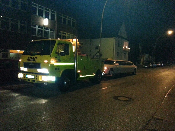

Wir setzten den VW-MAN tagtäglich als Abschleppwagen ein, daher kann ich etwas zur Ersatzteifrage beitragen.
Wie der Name schon sagt, ist der Wagen eine Gemeinschaftsproduktion von Volkswagen und MAN.
VW kann praktisch keine Teile mehr liefern, auch keine Dinge, die im baugleichen LT-Fahrerhaus verbaut werden.
Über den MAN-Händler sind Teile für Motor, Getriebe oder Fahrwerk zu haben, brauchen aber teilweise etwas Lieferzeit, weil die Sachen aus ganz Europa kommen.
Selbst Karosserie- oder Elektrikteile sind teilweise noch lieferbar.
Gruß aus Hamburg
Hauke
