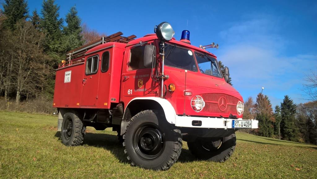

Re: Unimog Bj63, Benzin, Probleme
Hast du jetzt eigentliche einen gekauft oder haben wir dich abgeschreckt?
Ich liebe meine Diva
Grüße von der Alb
Captain T
Grüße von der Alb
Captain T
@Capitän T
Schöner 404 !!!
"Diva" passt zu diesen "Untieren", aber einmal durchgeschraubt sind die 404 dankbar. Meist liegt es an den unwissenden die dazunoch die fahrzeuge nicht vernünftig gewartet haben.
Fehlt nur immernoch die Winde
mfg Sven aus dem Saarland
Schöner 404 !!!
Danke und Ja die Winde :-)
Hast du eine abzugeben?
Rainer
Rainer
